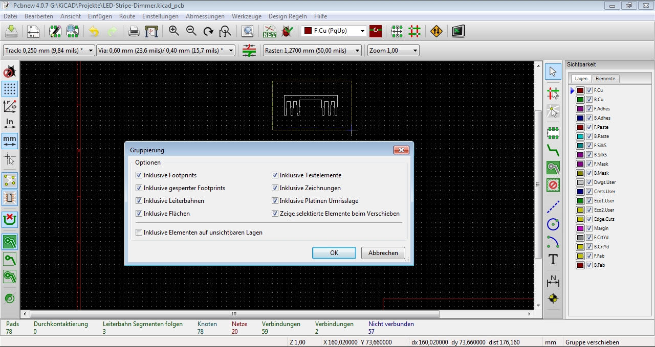

OP (Firma: Anscheinend Corner-Cases ;-)) #5216145
war erstmal erfreut, das Fischer zu seinen Kühlkörpern eine DXF-Datei
zur Verfügung stellt. Diese habe ich dann in pcbnew eingefügt, kann
diesen aber nicht mit MOVE ( Taste M ) bewegen.
Was muss ich tun ?
