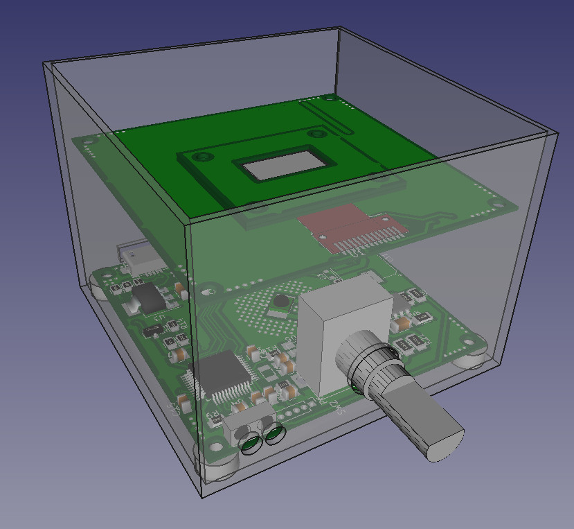

Ich gebe zu der Titel ist ein wenig provokant,
aber ich wollte nur meine Begeisterung für Kicad ausdrücken.
Durch das  problemlose Einbinden von STEP 3D Dateien
war es für mich erstmals möglich eine Einbauuntersuchung durchzuführen.
Das kannte ich bisher nur von den großen Konzernen die in der Lage waren
sowas zu visualisieren, und das auch nur Abteilungsübergreifend.
Wie ich vorgegangen bin:
Zuerst habe ich mir die Step - Dateien von den verschiedenen
Kataloganbietern bzw. Herstellern
heruntergeladen.
Diese Dateien habe ich nacheinander in FREECAD importiert
um sie zu untersuchen und um sie bei Bedarf zu modifizieren.
Wenn die STEP Datei (wie z.B. beim Gehäuse) aus mehreren Teilen
besteht und im Freecad auch so aufgelistet sind,
ist es ein leichtes die Farbe zu ändern,
auch kann man bestimmte Teile (z.B. die Seitenteile) weglöschen,
um nachher besser "Fensterln" zu können ;-)

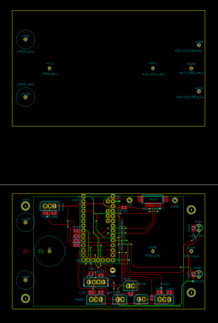

Zur besseren Anschauung habe ich im PCBnew die eigentliche Platine
dupliziert. (sieh Bild) und mit "Ankerpunkten" (simple 1-Pad Module)
versehen an denen ich dann die 3d-STEP Module fest gemacht habe.
Das  Verschieben und Drehen erfordert zwar etwas an Routine
ist aber durch die Mini Darstellung gut zu bewerkstelligen.
Das Resultat habe ich in 2 Bildern dargestellt.
In diesem Zusammenhang noch ein Tipp:
Wie es am Wippschalter gut zu sehen ist,
kann man mehrere 3D Module übereinander legen.
in diesem Fall war es eine Led die ich in den Schalter eingepflanzt
habe.

Bernd W. schrieb:
> Ah, Du nutzt StepUp?
Nee.
Das ganze läuft über den FootPrint Editor!
Dort gibt es die Möglichkeit die Step Dateien dran zuheften
Wenn man hinterher es will kann man das "Gesamtkunstwerk" nach Step
exportieren - das geht, das war was ich meinte.
Für die Untersuchung reicht der 3d Viewer von KiCad.

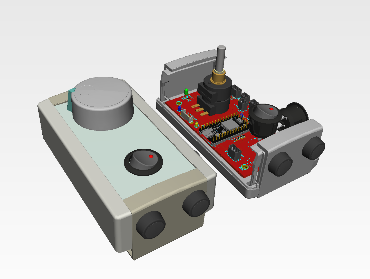

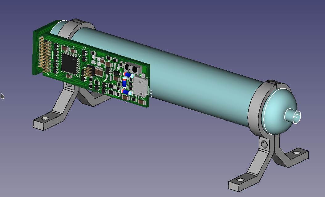

Persönliche Seite
Ich bin da mittlerweile auch totaler Fan davon!
Ich designe mittlerweile einige Bauteile selbst mit OpenSCAD. Man kann
sie als .csg abspeichern und in Freecad inklusive Farbe importieren.
Dann nach wrl exportieren und in KiCad einem Footprint zuweisen. Das
geht auch permanent in der Footprint-Library, dann muss man sich
zukünftig darum nicht mehr kümmern.
Alternativ stp-Files in Freecad importieren (zB USB-Buchs), als wrl
exportieren und wieder den KiCad-Footprints zuweisen.
Dann das ganze Board exportieren, in Freecad importieren und das Gehäuse
drum rum bauen.
Echt super ?
Auf die Idee, step-Files von ganzen Gehäusen zu verwenden, bin ich
allerdings noch nicht gekommen.
