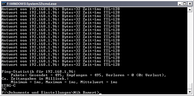

#334027
Hi Sascha!
Das kann fast nur sein, weil mein Code die ENC Errata noch nicht
vollständig erfüllt. Vielleicht habe ich einfach nur Glück(?), ich hab
die Errata nämlich nur noch nich implementiert, weil bei mir dennoch
alles wie am Schnürchen läuft.(siehe Screenshot) Jedenfalls habe ich in
2 Wochen wieder Zeit zum Coden, dann versuche ich alles mal umzusetzen
Nik
