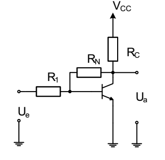

im Anhang ist eine Emitterschaltung mit Parallel- bzw.
Spannungsgegenkopplung zu sehen.
Aufgabe ist es die Spannungsverstärkung A = dUa/dUe mit Hlfe von
Vierpolgleichungen zu bestimmen.
Die Vierpolgleichungen des Transistors lauten:
dU_BE = r_BE * dI_B
dI_C = beta * dI_B + (1/r_CE) * dU_CE
Dann gilt ja noch:
dU_e = dU_BE + dU_r1
dVcc = R_C * dI_C + dU_CE
Stimmen diese Gleichungen erstmals?

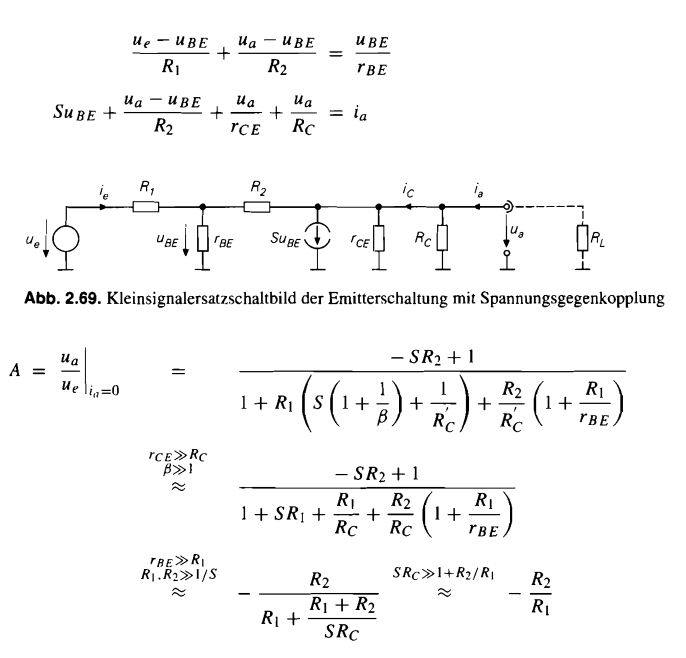

Ich habe mich auch im Tietze, Schenk: Halbleiter-Schaltungstechnik
informiert und da wird ein Ersatzschaltbild gezeichnet, was im Skript
überhaupt nicht vorkommt, sondern nur eben diese oben genannten
Vierpolgleichungen. Der Rechenweg ist im 2. Bild im Anhang zu finden.
Jedoch habe ich das Gefühl, dass ich ein wenig Hilfe brauche bitte.
Daher erstmal die Frage: Woraus will man hinaus, wenn man sagt "Berechne
die Spannungsverstärkung A mit Hilfe der Vierpolgleichungen"?
Also weil ich z.B. im Tietze & Schenk diese überhaupt nicht sehe.
