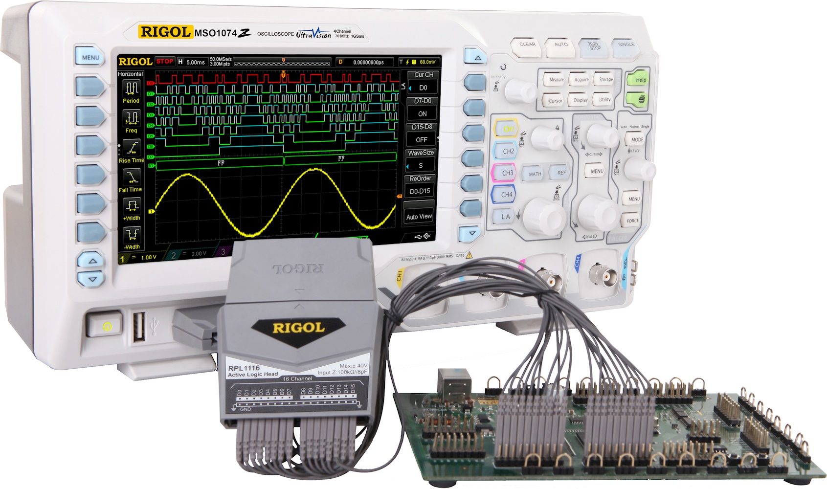

Wenn man die MSO-Variante des Oszilloskops wählt oder einen dedizierten
Logic Analyzer, bekommt man
immer einen schönen Digitaltaskopf dazu, der wie folgt aussieht:
https://www.batronix.com/images/generated/mso1074z-module-1691x1000-White-min.jpg
