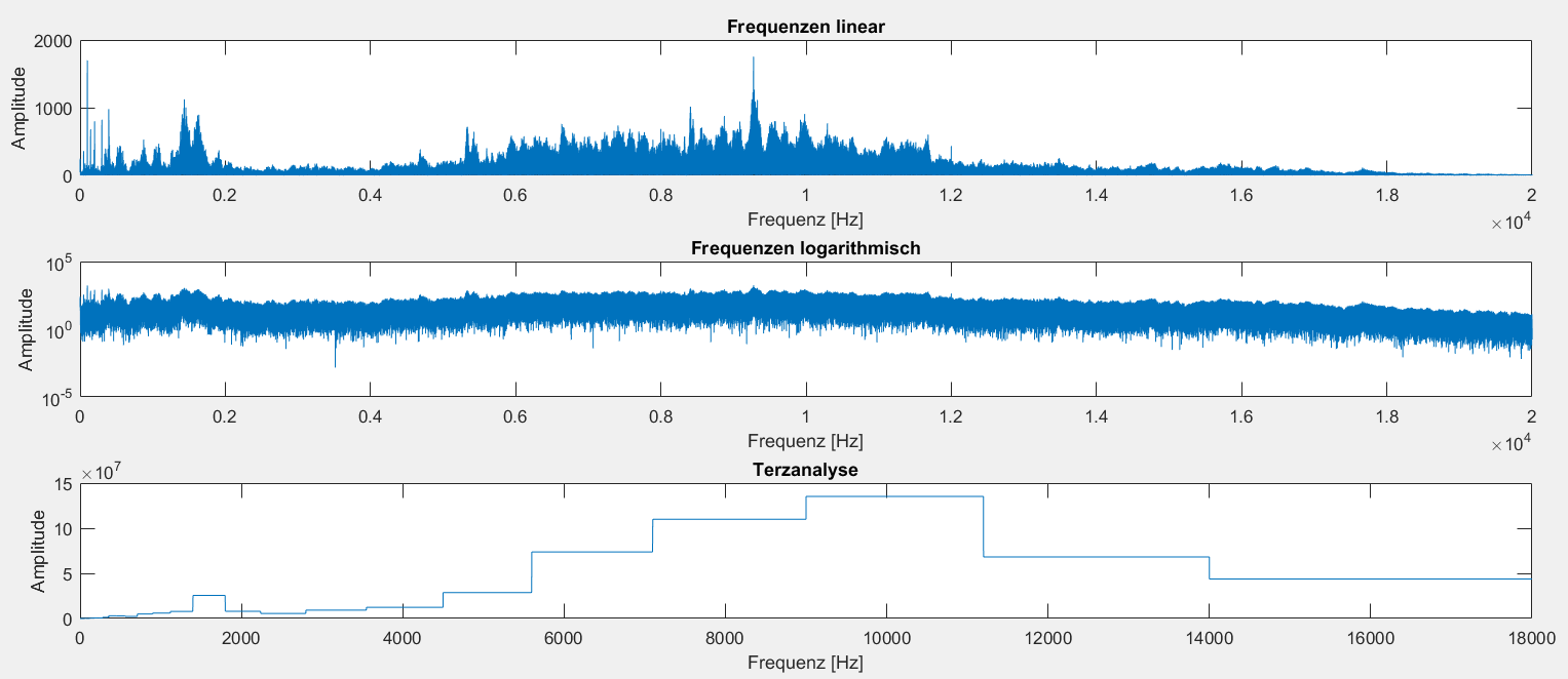

Gast #5224404
Danke, habe hinbekommen was ich wollte.
Jetzt habe ich aber noch eine Frage:
Ich habe ein Audiosignal, das wird mit einer FFT analysiert und die
Frequenzen mit Amplitude werden dargestellt.
Danach mache ich eine Terzbandanalyse.
Die Syntax steht und es läuft auch alles wie gewünscht. Ich bin mir aber
nicht sicher, ob ich richtig verstanden habe wie eine Terzanalyse
funktioniert.
Ich integriere das FFT Signal im Bereich der einzelnen Terzbänder und
nehme dann den maximalen Wert der Integration. Diesen lege ich dann als
Amplitude der ganzen Terz fest. Ich bekomme also ein Stufensignal über
die Frequenz. Weil die Terzbänder aber mit steigender Frequenz immer
breiter werden, ist die Amplitude bei höheren Frequenzen deutlich höher
als bei niedrigen. Also wenn die hohen Frequenzen wenig Amplitude haben,
führen sie dennoch zu einer großen Amplitude in der Terzanalyse (wg
großem Integrationsbereich). Man sieht im angehängten Bild, dass die
Terzbandanalyse das eigentliche Signal nicht wirklich abbildet.
Ist das so gewollt oder habe ich da was falsch verstanden?
Muss das Signal zuvor A-bewertet werden? (hohe Frequenzen nehmen dann ja
ab)
Hier der Ausschnitt wie ich die Terzbänder berechne:
terzdaten = xlsread('C:\Terzbaender.xlsx');
zeilen=size(terzdaten);
for i=1:1:zeilen(1)
    minimum=find(gfreq>=terzdaten(i,3),1); % in Spalte 3 steht die
untere Terzfreqenz
    maximum=find(gfreq> terzdaten(i,4),1); % in Spalte 4 steht die obere
Terzfrequenz
    integral(minimum:maximum-1)=max(cumtrapz(abs_h(minimum:maximum-1)));
end

Gast #5224567
mit der find Funktion habe ich es gemacht, sieht man im Programmcode,
den ich bei meinem letzten Post angefügt habe.
Könnte aber noch Hilfe bei der Terzanalyse gebrauchen.
