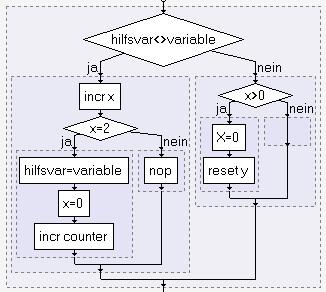

Hallo ich werte ein empfangenes byte wie in dem PAP beschreiben aus.
Leider kommt es öfters mal zu unsinning empfangenen paketen, dann
erhöht sich natürlich der zähler sinnloserweise auch. Hat jemand ne
idee??

von Sebastian Heyn (Gast)
die daten werden aus einem bestehendem gerät eingelesen. machmal ist
eine zeichenkette "müll" dabei. gelesen werden immer 512bytes. ich
bin noch nicht dahinter gekommen was diese daten beinhalten. sie kommen
recht selten, und die daten stehen in keinerlei zusammenhang zu dem
eigentlichen datenbestand. muss ein softwarebug im sender sein, oder
so.
ich dachte an einen weitern zähler, der irgendwie schaut ob das falsche
paket mit dem flaschen byte zweimal kommt. mir fehlt so der letzte
klick
das der counter sich erhöht aber der angezeigte wert gleich bleibt. (ich
frage die werte aus dem controller alle 2 sekunden ab
nur zur erklärung
data output --> UART0 MEGA 8 --> SRAM --> Other cpu
Mein lösungsansatz hatte einen kleinen denkfehler. hier wie es jetzt
realisiert habe.
