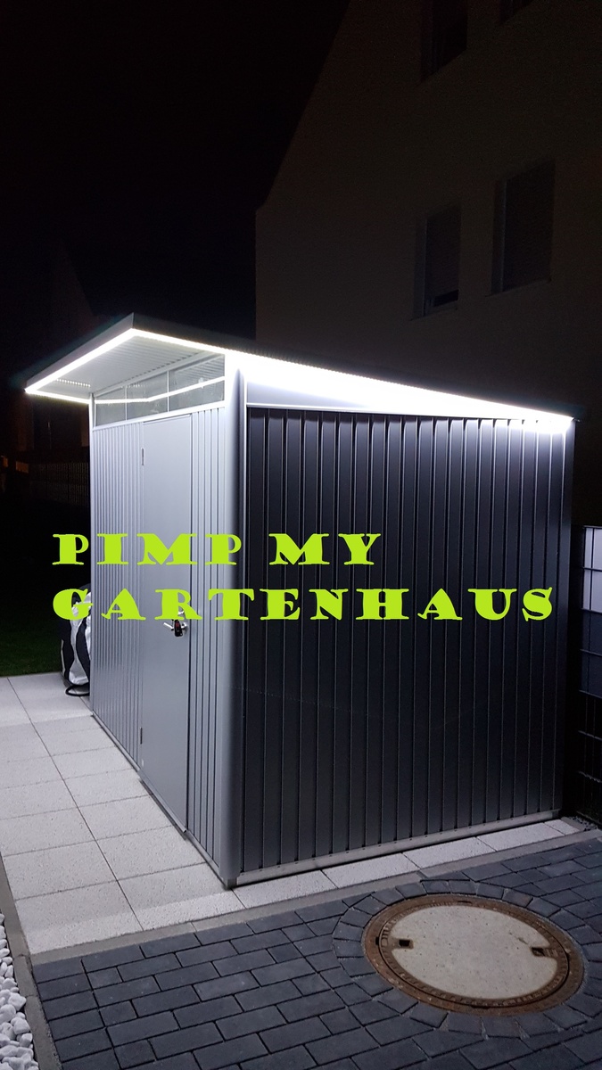

Hier ein Projekt den ich mal vor paar Jahren gemacht habe. Bild grade
eben auf mein Smartphone gefunden, Arbeitskollege wollte mal begutachten
Aufbau:
1. Solarpanel 100w aufm Dach
2. Laderregler (billig Chinateil, was aber bis jetzt funktioniert hat)
und 12v / 100ah Autobatterie.
3. Meine Steuerung, mit mehreren Bewegungsmeldern und ein Lichtsensor, 4
PWM Ausgänge je 50 watt.
4. 4 Led Streifen (alle zusammen ca 50Watt) 1x Innenbeleuchtung, 3 x
Außenbeleuchtung (1x Mitte und 2 x Außen).
Funktion, ganz einfach:
Draußen hell - ist alles Aus, keine Funktion : -)
Bei Dunkelheit (Pegel einstellbar), geht die Außenbeleuchtung auf
Standby (die LEDs werden mit ca 3% PWM angesteuert), bei
Bewegungserkennung werden zuerst die Äußere, dann die Mittlere und
wieder die Äussere LED- Streifen langsam aufgedimmt. Gibts  5min keine
Bewegung, dann werden alle LEDs langsam auf ca 3% gedimmt. So ähnlich
funktioniert die Innenbeluchtung, da gibts nur keine Standby funktion.
So ähnlich will ich die Pfosten- Beleuchtung machen, da brauch ich noch
ein 100w Solarpanel und Autobatterie, und viel FreiZeit :)

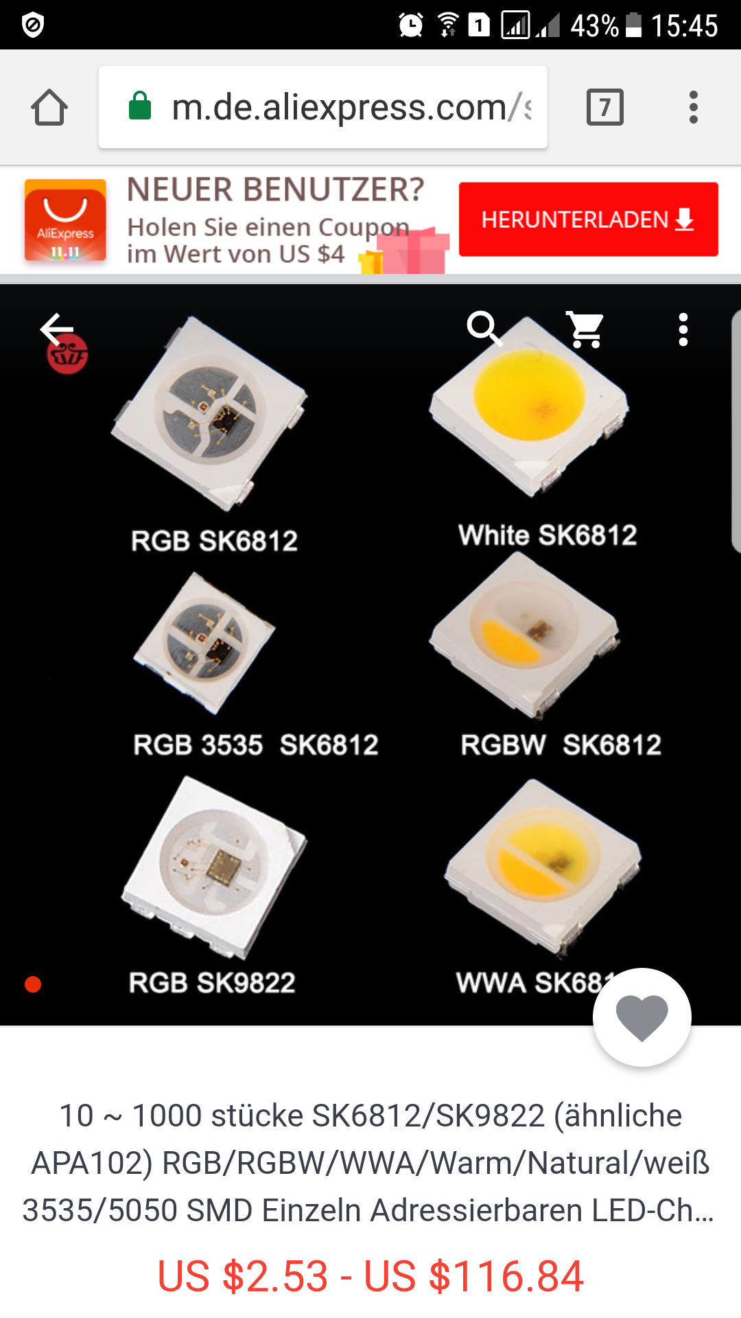

Hier mal die LEDs die ich gestern gefunden habe, ich hab jetzt 5m WWA
für die Tests bestellt. Ich benötige nur weiße, RGB ist Schwachsinn, da
ich nur weißes Licht brauche.

von Conny G. (conny_g)
BigLED schrieb:
>> WWA steht für?
> Ich tippe auf WhiteWhiteAmber.
> WWA: White Color
> W: BW Blue White 6000-7000K
> W: WS Warm Sunlight 2700-3000K
> A: A Amber 1800-2000K
https://www.google.de/url?sa=t&source=web&rct=j&url=http://www.normandled.com/upload/201603/SK6812%2520WWA%2520LED%2520Datasheet.pdf&ved=0ahUKEwjXhpySvtzXAhVEuxQKHX-4AF8QFggfMAA&usg=AOvVaw1GfJp0Ig2IqHpmo3RKgPXw
Ach so, die hätten dann die 3 Lichtfarben in einem Gehäuse (anstatt RGB)
und ich kann mit der Dimmerei die Lichtfarbe detailliert einstellen. Das
wäre natürlich cool.
