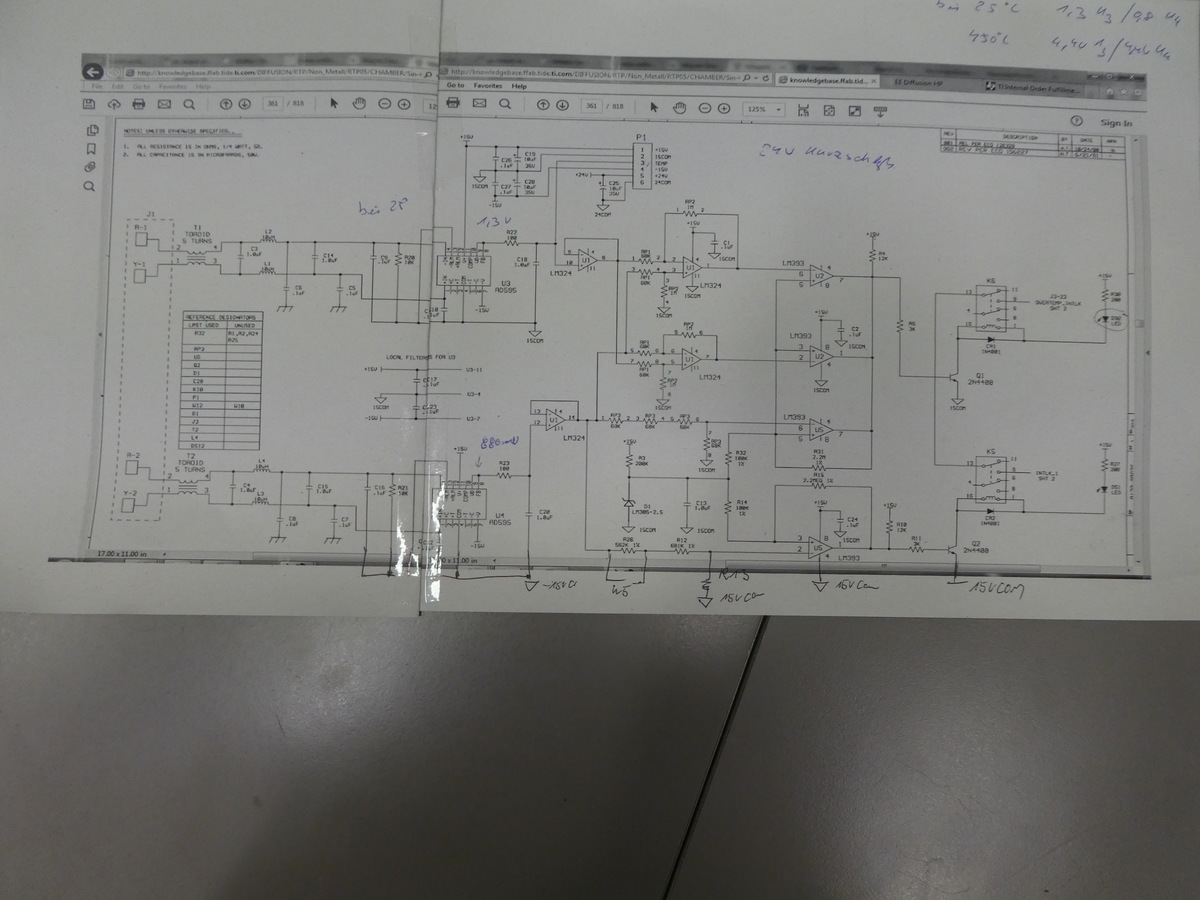

Wir haben hier ein Board, das vom des Hersteller nicht mehr verfügbar
ist, bzw ein gebraucht erworbenes das gleiche Fehlerbild aufweist.
Sobald die Versorgungsspsnnung +-15Volt angelegt wird, zieht K5 an und
Led DS1 leuchtet. Im eingebauten Zustand in der Maschine ist das auch
korrekt. Soweit ich weiss, muss K5 und K6 angezogen sein um die Heizung
einschalten zu können.
Am Komparator U2 Pin 6 ist jedoch der - Eingang wesentlich höher als der
+ Eingang (ca 12V), was das Einschalten von K6 verhindert.
Nach meinem Verständnis ist es jeodch unlogisch, dass die Relais bereits
aktiv sind, obwohl das TC nicht angesteckt ist?!
Darf man das Board auf eine ESD Unterlage zum Funktionstest legen oder
kann das zu Störungen führen. Teilweise werden die AD595 ziemlich warm.
(160uA - 5mA lt Dateblatt!?).
Wie empfindlich sind den diese TC Verstärker?
Laut Kollegen wurde versehentlich ein 24V Kurzschluss herbeigeführt.
Laut Plan wird die Temperatur über P1 3/6 rausgeführt.
Kann evtl jemand die Funktion der Schaltung kurz erläutern bzw bei der
Fehlersuche helfen?
Die Referenz an D1 LM385 (2,5V) ist passt.
Bilden die Ausgänge U2/7, U2/1 und U5/7 eine Art von logischer
Verknüpfung?
Hätte auch die Möglichkeit definierte Spannung im Mv Bereich parallel an
J1 einzuspeisen.
Über Tipps zur Fehlersuche wäre ich dankbar.

bei 24V würde ich davon ausgehen dass die AD595 kaputt sind.
Auch wenn die 36V abkönnen, wird am Eingang für den Sensor das Ding
geröstet haben. Teste mal durch gegentausch der beiden AD595 ob der
Fehler mitwandert

Die Bausteine AD595 sind leiter geloetet. Was muesste den am Ausgang zu
messen sein, wenn der Eingang offen ist?
Messe bei dualer Spannungsversorgung 4,17 V.
Kurzgeschlossen sollte doch die Raumtemperatur angezeigt werden, ca
200 - 250 mV?
Bei negativen Eingangsspannungen -4 mV messe ich + 80mV sollten aber ca
-800mV sein.
Habe jetzt mal IC's und Sockel bestellt.

Habe jetzt die Bausteine ausgeloetet, gesockelt und neue bestellt,
jedoch noch nicht eingesetzt.
Bei einer Widerstandsmessung von +15 Volt nach 15V COM messe ich jedoch
nur ca 120 Ohm. Das ist doch viel zu wenig. Habt ihr Tipps das defekte
Bauteil zu finden ? Bzw Verdaechtige? DMM und atlas ESR vorhanden.
'in circuit leaky' bei 100nF Kondensatoren muesste normal sein oder?
