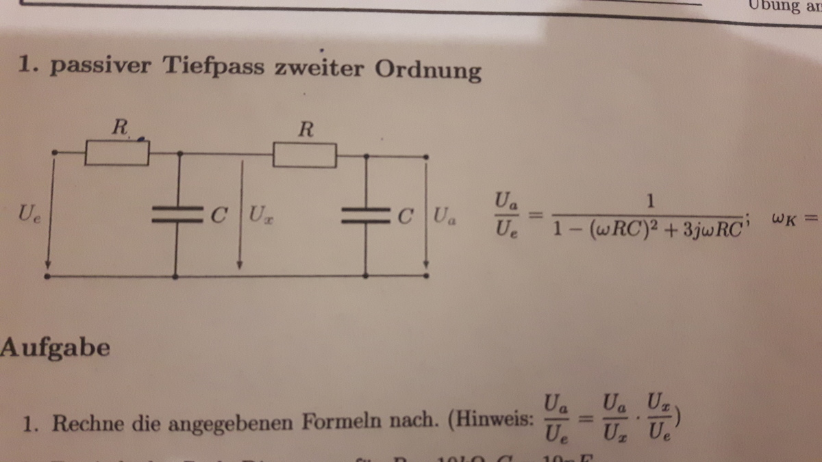

Passiver RC Tiefpass 2. Odnung
Gast #5222441
Indem du in deiner Rechnung berücksichtigt, dass die erste Tiefpassstufe
durch den zweiten TP belastet wird.
Ua/Ux ist einfach 1/(1+jwRC)
Aber für Ux/Ue ist der Ausdruck komplizierter (weil eben noch eine
RC-Serienschaltung parallel zum C liegt). Schreib den komplexen Teiler
richtig hin, multipliziere die beiden Ausdrücke für beide Teilerstufen
miteinander, dann kommst du auf die Musterlösung.
