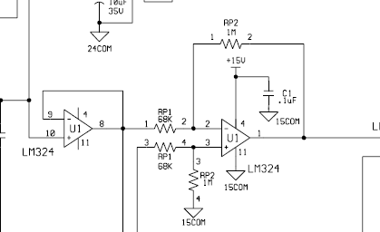

Was macht denn diese Schaltung?
Das erste muesste ein Impedanzwandler sein um das Signal nicht zu
belasten.
Die Verstaerkung des zweiten nichtinvertierenden Verstaerkers sollte ca
15 sein. (V= 1+R6/R7)
Die Eingangsbeschaltung am nichtinvertierenden teilt die
Eingangsspannung auch um den Faktor 15.
Kann jemand die Funktion kurz beschreiben?

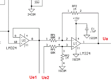

Einfach die Überlagerungsmethode nehmen um die Formel aufzustellen.
Ua = -Ue*Rp2/Rp1 + Upluseingang*(1+Rp2/Rp1)
Upluseingang ist die Spannung direkt am +Eingang des Opamps
Auf Grund der Wahl der Widerstandsverhältnisse ergibt sich für Ua die
klassische Formel für den Differenzverstärker.
Ua = (Ue2-Ue1)*Rp2/Rp1
