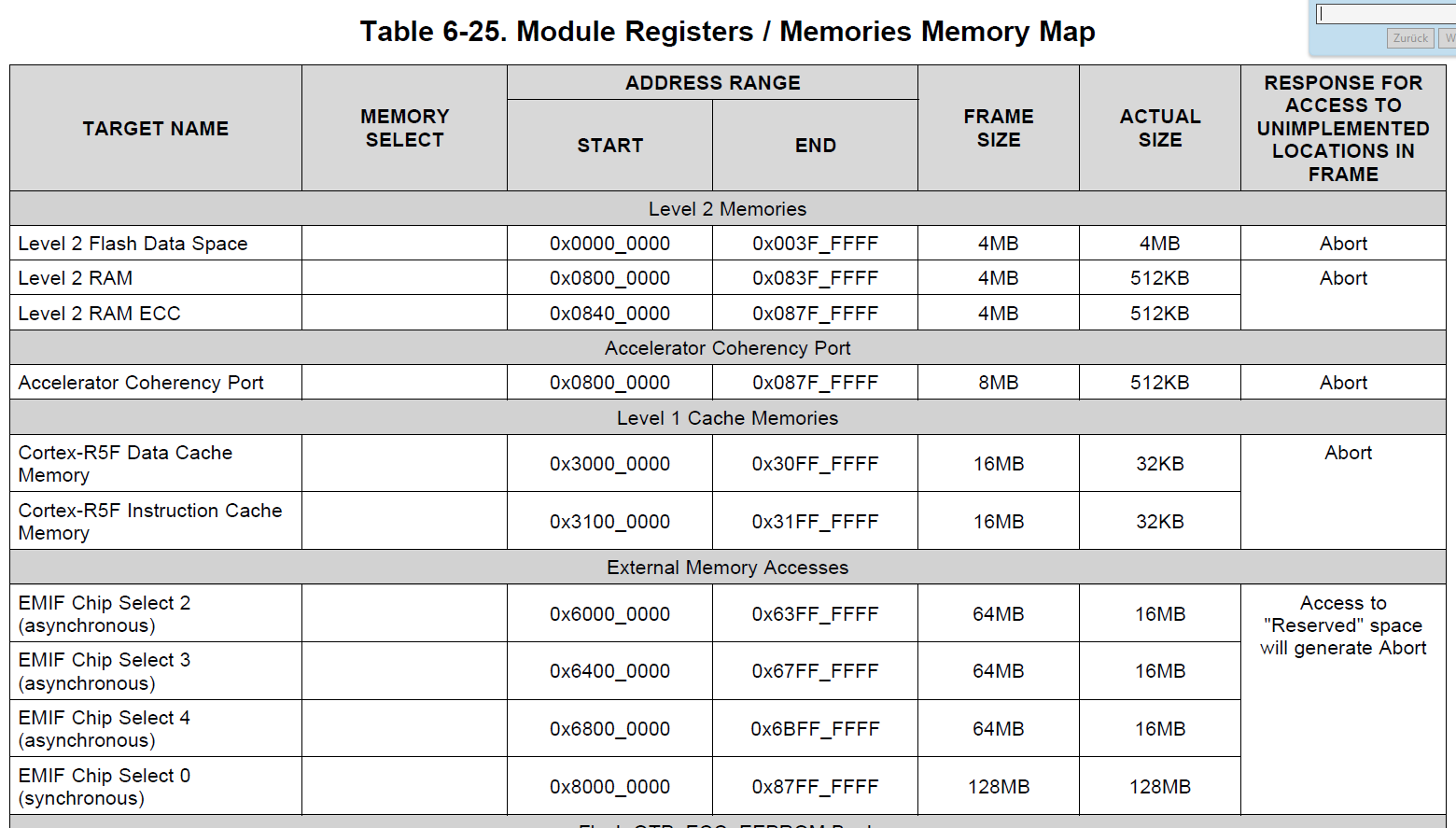

Ich will ein C Programm schreiben, für den DMA zugriff auf einen FPGA
von meinem TI Hercules. Muss hier den Async Bus des EMIF-Controllers des
TI Hercules benutzen. Ich habe noch nicht so viel programmiert, deshalb
ist es mir etwas unverständlich wie ich ein 32bit Word mit einem 16bit
Bus realisieren soll. Kann ich einfach den Speicheradressen die dafür im
TI dafür reserviert sind ein 32Bit Word zuweisen und der EMIF-Controller
erledigt den Rest über BA Signale usw. oder muss ich da auch noch etwas
shiften? Finde nur Beispiele für SDRAM-Speicher.
Mit 2 Buszugriffen, wie sonst?
Ja, wenn er richtig konfiguriert ist.
>shiften?
Nein.
