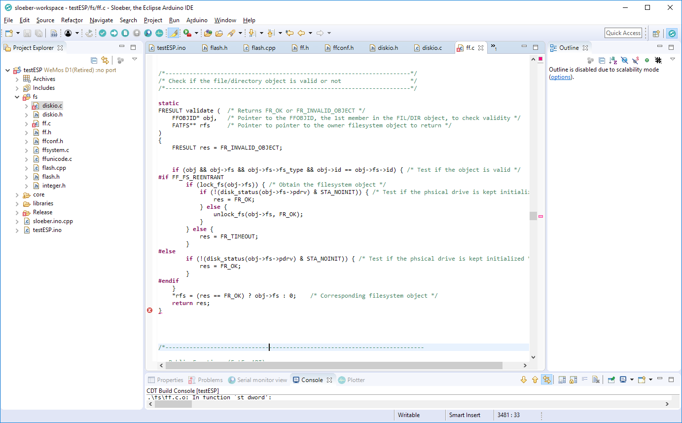

Hallo zusammen
Ich habe mir sloeber heruntergeladen und das Paket für den ESP8266
installiert. Soweit so gut.
Nun versuche ich, elm chans FatFS zu integrieren.
Leider bekomme ich immer Meldungen wie:
sloeber-workspace\testESP\Release/..\fs/ff.c:3476: undefined reference to `disk_ioctl'
Die Funktionen sind aber vorhanden und Eclipse kennt sie auch
(CTRL+Click) zudem habe ich die ordner zu den IncludePfaden hinzugefügt.
Nach etwas google hab ich dies gefunden:
https://github.com/Sloeber/arduino-eclipse-plugin/issues/579
Nun verstehe ich dies so, dass ich all meinen C-Code in das .ino file
inkludieren müsste.
Für mich nicht machbar.
Gibt es noch andere Möglichkeiten? Das .c file in .cpp umbenennen?
Danke schonmal

Wo sind die angekrittelten Funktionen definiert?
von Patrik S. (Firma: Verein: BLS-Electronics) (patrikseiler)
Die sind hauptsächlich in den files von elm-chan
Siehe Anhang.
Was bedeutet das "x" im Project Explorer?
Das bedeutet dass es dort errors gab.
Der erste Error ist jener, welchen ich oben gepostet habe.

Dann scheint die diskio.c nicht zu Deinem Projekt hinzugefügt worden zu
sein.
Naja, oder wie Dein Screenshot verrät, ließ sie sich nicht korrekt
übersetzen.
Interessant wäre jetzt natürlich die /Compiler/-Fehlermeldung, die beim
Übersetzen von diskio.c ausgegeben wird.
Die Linkerfehlermeldungen sind erst später relevant.

Wo wird _USE_IOCTL definiert?
Wenn das nicht definiert ist, gibt es die Funktion disk_ioctl nicht.
> Zu "diskio.c"
Sehr gute Frage...
Habe dies nun definiert und lasse den Build nochmals laufen.
Wäre natürlich super, wenns nur das war. Andererseits auch schade um die
vielen Zeit, wegen nur einem define.
Ja, das war jenes problem.

von Harry L. (mysth)
Für mich klingt das, als wenn die zugehörigen C-Files gar nicht
compiliert werden, was nicht verwunderlich wäre, wenn die im
Include-PATH liegen.
> compiliert werden,
Sie werden compiliert, sieh Dir den weiter oben geposteten Linkeraufruf
an. Würden sie nicht compiliert, aber dem Linker übergeben werden, würde
der Linker entsprechend motzen, daß er Dateien und nicht Symbole nicht
finden kann.
