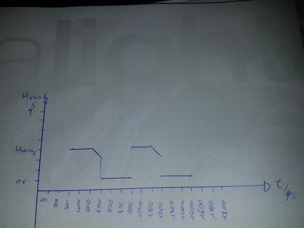

Ich stehe gerade irgendwie auf dem schlauch ...
 und zwar habe ich eine Schrittmotoren Steuerung mit dem L 298 und dem
L297 welches über ein Microcontroller einen Schrittmotor ansteuern
sollen. Nun habe ich an den Ausgängen das L298 die Spannung Mithilfe
eines Oszi. Optisch dargestellt dabei ist mir aufgefallen das es keine
"saubere" Rechteckspannung ist. Tatsächlich sieht die Ausgangsspannung
wie folgt aus,
Eine Periode ist 600 us lang. Die ersten 200us ist Ua = Uversorgung
Wehrend den  folgenden 100 us fält das signal um 1/3 ab  bevor es dan
für die restlichen 300us auf 0V liegt.
Woran kann das liegen ?
Über schupser in die richtige richtung were ich sehr dankbar
Gruß Bit

@TO
Ist der Motor dabei bereits in voller Bewegung? Dann ist das vermutlich
die durch die EMK generierte Spannung, wenn Du während der 100µs eine
Pause hast.
