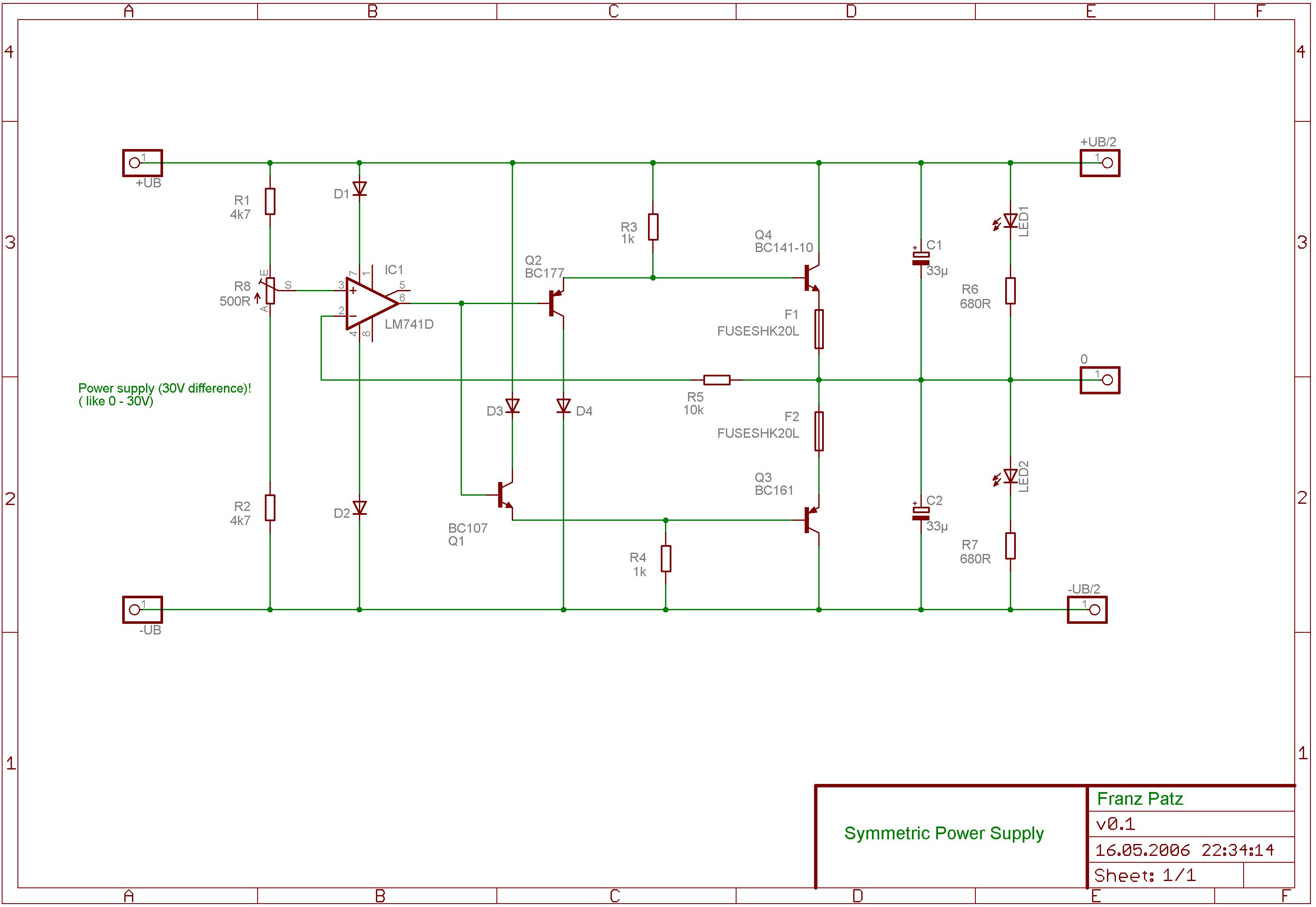

Ich habe nun lange Zeit nach einer Schaltung gesucht, welche mir bei
einer stabilisierten Eingangsspannung (regelbar zwischen 0 und 30V) am
Ausgang die Hälfte dieser Eingangsspannung sowohl in positive als auch
negative Richtung bereitstellt...
Am Eingang 20V ergibt am Ausgang also + / - 10V
So , ich habe nun die Schaltung in Eagle gezeichnet und bin kurz davor,
eine Platine zu ätzen, nur ist mir in der Anleitung aufgefallen, dass
die zwei Elkos am Ausgang mit 40V angegeben sind...
Das dumme ist, ich habe im moment zwei tantal elkos verbaut mit 16V ,
da das meiner Meinung nach reichen müsste und ich müsste das ganze
layout umwerfen, wenn ich auf einen größeren typ umsteigen müsste..
Wäre jemand so freundlich, die Schaltung im anhang anzusehen, und mir
zu sagen, ob und wenn warum es nötig ist, für die zwei Cs am Ausgang
(C1 und C2) 40V Typen zu verwenden?!
Danke!!

kann es sein, dass die ausgänge falsch angeschlossen sind ?
wenn du die spannung mit r6 einstellen willst, wird das nur die
Sicherungen mehr oder minder aufheizen
da die c's in reihe zur ub sind, und wenn symmetrisch ausgeregelt wird
kommst du mit 16 V C's auf 32V Ub --> müsste dann also i.o. sein.
check nochmal die Schaltung, kanns mir nicht wirklich erklären
Grüße

Also ich habe die Schaltung kontrolliert, die sollte so passen. Ich
kann leider keinen Link posten, hab die Schaltung aus einer uralten
Funkamateur Zeitung von 1988 ;-)
Mit R6 wird gar nix eingestellt...
Die Feinabstimmung der Schaltung passiert mit dem Poti am nicht
invertierenden eingang des OPV...
Aber die grobe Einstellung der Spannung passiert ja vom vorgeschalteten
Netzteil. Diese Schaltung ist quasi ein Add-on zu einem bestehenden
Labornetzteil, welches lediglich einen Ausgang von 0-30 Volt
besitzt...

aha, verstehe, dann wird da also bloß die Masse ins rechte licht
gerückt, falls die Belastungen unverhältnismäßig werden.
mit den C's bleibts aber so, da fällt ja bloß die halbe Ub ab, also
kommste mit 16 V auf 32 V

Ja perfekt! Diese Bestätigung hab ich gesucht :-)
Ja,richtig, das hatte ich vergessen zu erwähnen, die Schaltung erzeugt
quasi einen "schwimmenden Nullpunkt", wie es in der Beschreibung
genannt wird.
Obwohl ich die Funktionsweise net so ganz durchschaue...
Ich meine, ich stelle z.B.: am nichtinvertierenden Eingang des OPV eine
bestimmte Spannung ein, eben durch das Netzteil davor. Das heißt, ich
stelle dort die Referenz für den OPV ein.
Dieser versucht ja, dass die Spannugn zwischen den Eingängen 0V wird,
das heißt, er wird versuchen, so zu regeln, dass am invertierenden
Eingang auch die eingestellte Spannung anliegt.
Diese liegt damit auch am Ausgang an, also am "neuen" 0 -Punkt.
Aber wie die Transistoren geschaltet sind, und wie der Eigentliche
Ausregelvorgang funktioniert, leuchtet mir nicht ein :-)

wenn du "plus" zweig anschaust macht der pnp auf wenn die OPV
ausgangsspannung gegen 0 (UB/2) geht wodurch der npn immer mehr
kurzgeschlossen wird --> je positiver der OPV umso mehr strom durch F1
das tritt ein bei belastung im "negativen Zweig" wobei mehr strom
"von Oben" kommen muss
die "ausregelnde Wirkung" kommt durch die Kennlinien des Transistor
arrays. annähernd kann man sagen, das in einem Arbeitspunkt fast jeder
Strom fließen kann. das letzte delta wird dann durch den OPV
korrigiert
nur ansatzweise,... komplett verstehen tut man sowas glaub ich nur ganz
gut mit PSPICE ( Simulatinstool)
