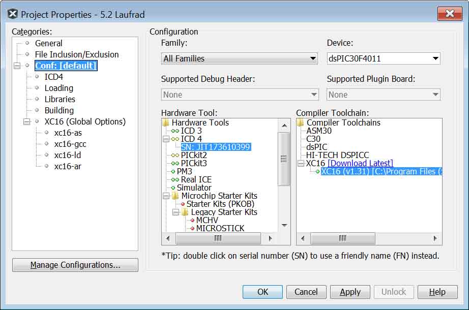

Muß mich für einige Projekte mit DSPICs beschäftigen.
Um Debuggen zu können wurde der neue ICD4 angeschafft, MPLAB X IDE 4.05
wurde installiert. Bei ersten Tests mit Projekten für den
dsPIC33EP512GM470 funktionierte das Programmieren. Was mich wunderte war
nur das das ICD4 in den Properties als nicht voll unterstützt „BETA“ mit
gelb markiert ist (Siehe Bild).
Mit einem anderen Projekt das für einen dsPIC30F4011 gemacht ist lief
aber gar nichts mehr.
Kein Programmieren möglich. Es kommt nur diese Meldung:
Connected to App, version, 01.02.11
Boot version,              01.00.00
FPGA version,              01.00.00
Scripts version,           00.02.10
Build number scripts,      857650786b
Build number application,  0123456789
Target voltage detected
Target device dsPIC30F4011 found.
Device Id Revision = 0x1004
Erasing...
Verify failed.  [config mem] 0xf80000, expected 0xc100, got 0x0
Programming did not complete.
Der Versuch das Hexfile mit IPE direkt einzuspielen bringt das gleiche
Ergebnis. Auch Löschen geht nicht, allerdings das Lesen geht.
Treiber, Installation und Kabel wurden überprüft und ist in Ordnung, der
Selbsttest läuft auch.
Die dsPICs sind ja weder neu auf dem Markt noch veraltete Teile sollten
also vom aktuellen ICD voll unterstützt werden.
Das Programmieren der gleichem Projekte mit einem vorhandenen PICKit3
geht problemlos, nur würde ich eben gerne auch Debuggen.
Hat jemand schon Erfahrungen mit dem ICD4 oder kennt eine Lösung für das
Problem?
