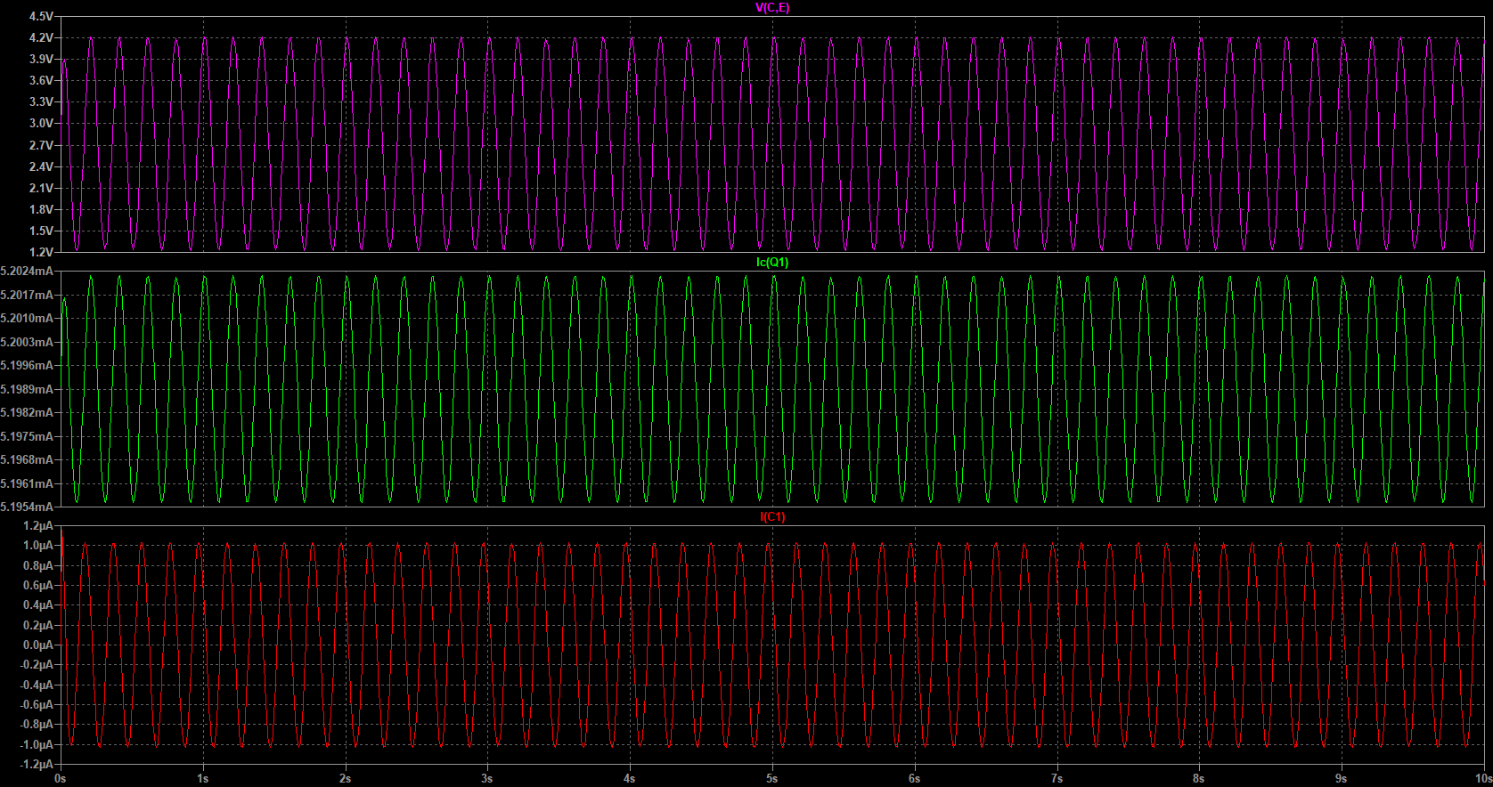

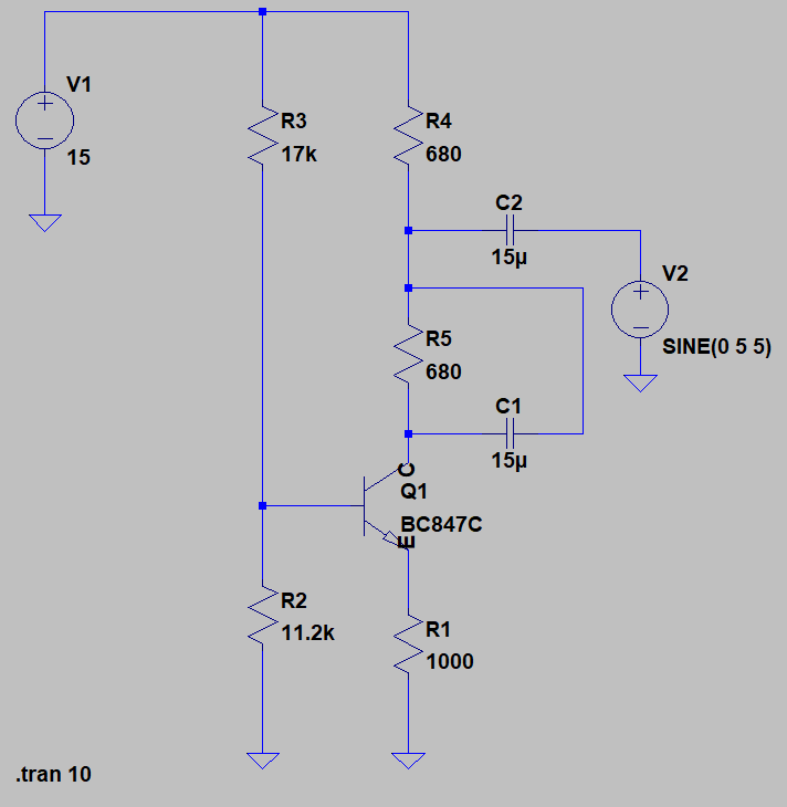

OP #5229761
Danke für eure Hilfe! Jetzt ist es klarer.
Ich bin folgendermaßen bei der Dimensionierung vorgegangen:
gewählt: Ub=15V, Ic=5mA, Ue=5V, B=100, Querstrom durch R1: 10*Ib,
Innenwidestand Ra des Amperemeters kann vernachlässigt werden.
---> Re=1kOhm, R1=11,2kOhm und R2=17kOHm
Anschließend habe ich die Schaltung ins LTspice gegeben und geguckt
welcher Strom direkt durch den Transistor fließt(also der
Kollektorstrom) und wie der Strom durch den Kondensator C1 nach dem
Amperemeter aussieht. (im Anhang)
Ich habe die Kondensatoren und Widerstände R so gewählt, dass mind. 1uA
Stromfluss durch das Amperemeter fließt. (hier: wechselstrom -70uA bis
+70uA)
Aber ist das normal, dass mein Kollektorstrom ca. 1mA beträgt, wobei ich
ihn mit 5mA angenommen habe?
D.h. um den Innenwiderstand zu berechnen, muss ich mir delta I_c (also
dem Strom durch das Amperemeter) und delta Uce anschauen? -> R_i = delta
U_ce / delta I_c
Gast #5229770
Du musst
F. K. schrieb:
> R1=11,2kOhm
als 11.2k oder als 11k2 eingeben, damit LTSpice dich versteht. (Bei
11,2k versteht LTSpice 2k)
Aber mit der von dir angedachten Dimensionierung gerät dein Transistor
in Sättigung - also wieder nix mit hochohmiger Stromquelle. Für 5mA
müssten nämlich ganze 100V an R4+R5 abfallen müssten - was bei einer
Versorgung von 15V nicht geht.

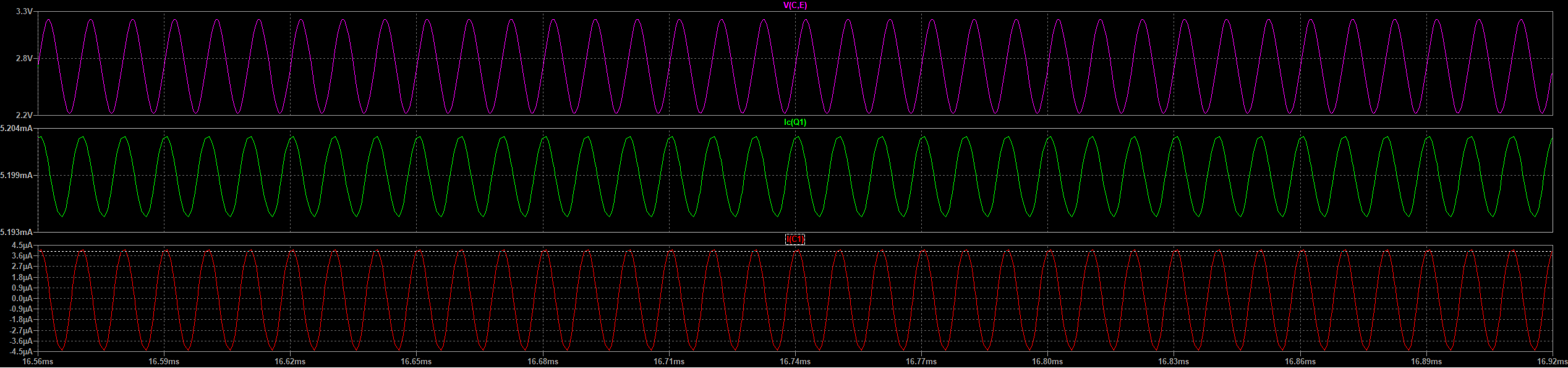

OP #5230361
Danke.
Ich hab meine Werte jetzt anders gewählt. Um den AP beizubehalten, habe
ich meine Kondensatoren mit 12µF und Widerstände R4=R5=680 OHm  gewählt.
Der Strom durch den Kondensator beträgt nun auch über 1uA und auch Uce
befindet sich über 0,2V und somit nicht in der Sättigung. Es fließt ein
Kollektorstrom von 5mA.
Der Innenwiderstand soll jetzt mit R_i = dU_ce / dI_v berechnet werden.
D.h. ich hätte R_i = 1,5V / 1uA = 1,5MOhm. Laut Literatur haben solche
Stromquellen etwa 1-10MOhm.
Gast #5230382
dann scheint die Dimensionierung jetzt zu passen.
Und wofür genau steht in dieser Formel dI_v? Den AC-Strom durch den
Transistor oder den AC-Strom durch dein Messgerät (bzw. durch C5)?
In der Simulation kannst du dU_CE und dI_C(Q1) ablesen und damit den
Innenwiderstand der Stromquelle korrekt bestimmen (der Wert ist kleiner
als die von dir berechneten 1,5MOhm).
In einem realen Aufbau hättest du als Messwert für den Strom nur die
Anzeige deines Amperemeters. Und damit würdest du einen falschen Wert
bekommen (nämlich deine 1,5MOhm), weil du nur einen Teil des dI_C(Q1)
misst. Der größere Anteil des AC-Stroms fließt über R5, nicht über C1
(und dein Messgerät sieht nur den Strom durch C1).
-> Damit es in der Messung klappt muss der AC-Anteil des Stroms (fast)
vollständig über C1 fließen. Das erreichst du, wenn die Frequenz deiner
AC-Quelle wesentlich größer ist als die Grenzfrequenz von R5 und C1.

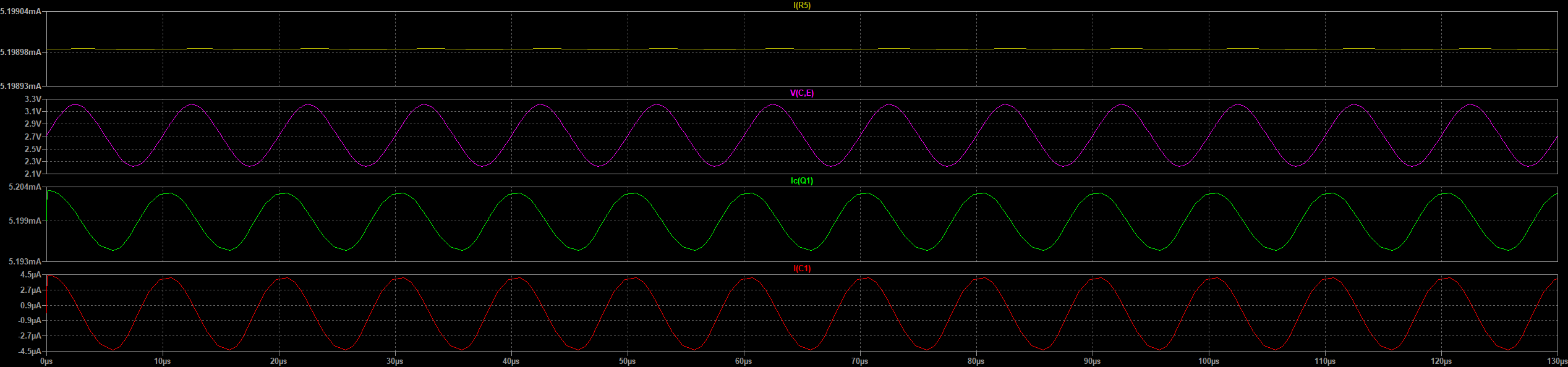

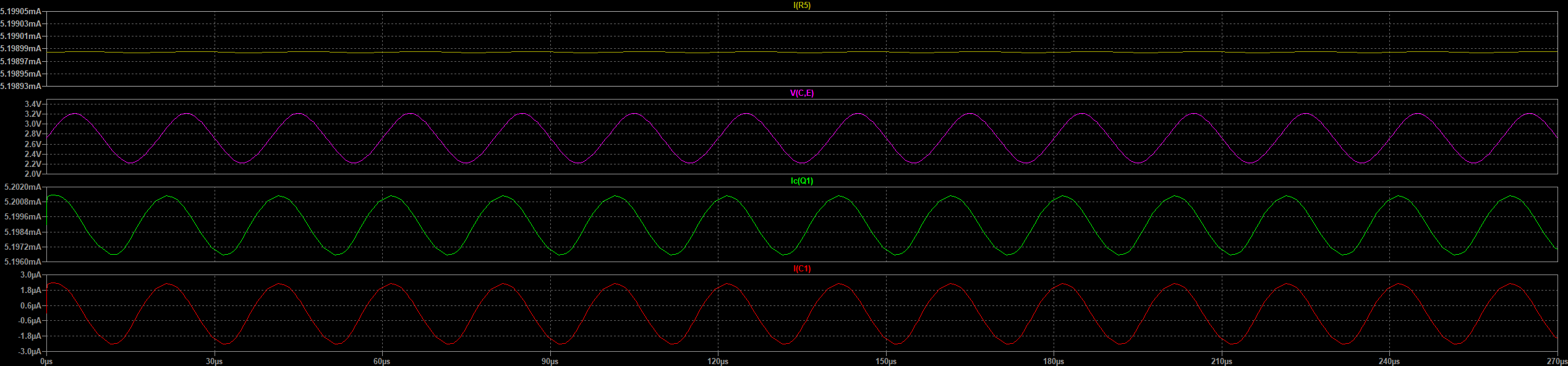

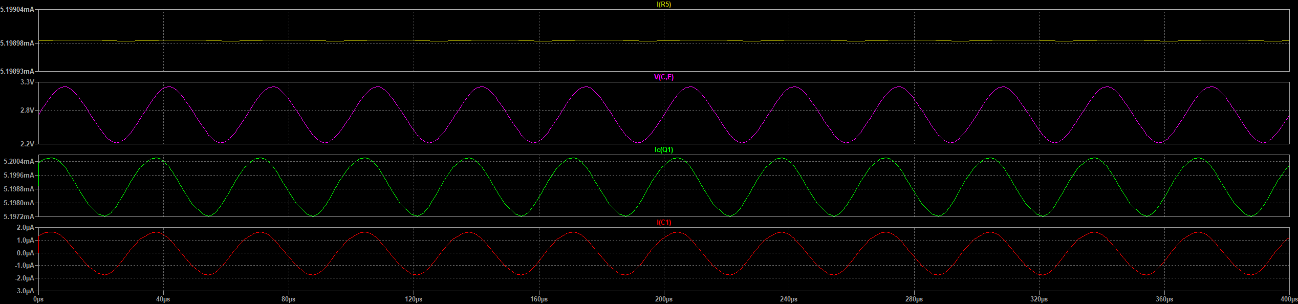

OP #5230433
Ahhh, verstehe, danke!
Wenn ich die Änderung am Kollektorstrom direkt messe, komme ich auf dIq
= 3,4uA (in meiner ursprünglichen Rechnung habe ich die Änderung vom
Strom durch den C1 genommen, also das was man wirklich am Amperemeter
sieht).
Mein Innenwiderstand ist dann: R_i = dU_ce / dI_q = 1,5V / 3,4uA = ca.
441k Ohm
D.h. ich muss mir die Grenzfrequenz des R5/C1-Tiefpasses ausrechnen, um
auch im realen Aufbau ein besseres/genaueres Ergebnis zu erlangen.
Bei einem einfachen Tiefpass ist die Grenzfrequenz ja f_g =
1/(2*pi*R*C). Das wären in meinem Fall 66,6kHz.
Also habe ich erst mal 100kHz mit 5V Amplitude reingeschickt, jedoch
ging der Transistor dadurch in Sättigung, also habe ich 500mV Amplitude
gewählt. Und nun komme ich beim Strom durch C1 auf dieselbe Änderung wie
beim Strom durch Ic(Q1). --> siehe Anhang.
Laut Cursor-Messungen:
dI(C1) = 4.13uA
dI(Q1) = 4.12uA
Bei dU_ce=1,5V liegt dann der Innenwiderstand bei 364k OHm.
Stimmt das so?
Gast #5230436
> sieht).
> 441k Ohm
bis hier ist alles korrekt.
Mit welchen Werten für R und C? 680Ohm und 15µF? Rechne lieber nochmal.
Und Simuliere dann vielleicht nochmal mit einer etwas niedrigeren
Frequenz (Es geht darum, wie sich der Strom zwischen R5 und C1 aufteilt,
deshalb interessiert die Grenzfrequenz von R5, C1.)
Wenn die 66kHz richtig wären, dann wäre 100kHz nicht wesentlich größer
als die Grenzfrequenz (du hättest immer noch fast so viel Strom durch R5
wie durch C1). "Glücklicherweise" stimmen aber die 66kHz nicht.
Kann bei 100kHz hinkommen (ich habe es jetzt nicht selbst überprüft).
Denn der Innenwiderstand wird bei hohen Frequenzen etwas kleiner sein
als bei niedrigen Frequenzen (der npn hat ja auch eine Kapazität, über
die etwas Strom fließen kann).
OP #5230465
Ups stimmt, die Grenzfrequenz liegt bei knapp 15,6kHz, mein Fehler.
Bei 50kHz:
dI(C1)= 2,28uA
dI(Q1)= 2,28uA
--> R_i = 658k OHm
Im Bild im Anhang sieht man eigentlich gut, dass der Strom durch R5
großteils den reinen DC-Anteil enthählt.
Fazit: Bei 50kHz ist der Innenwiderstand um ca. 200k Höher als bei
100kHz.
edit:
Bei 30kHz gehts sogar auch noch:
dI(C1)= 1,62uA
dI(Q1)= 1,62uA
--> R_i = 925kOhm
Kann man 30kHz als wesentlich größer als 15,6kHz bezeichnen?

Okay, keine Ahnung was ich immer mit dem "k" hatte... Es sind 15Hz
Grenzfrequenz und nicht 15k.
Und somit wären 30k "wesentlich größer" als 15Hz Grenzfrequenz.
Ich bin nachher nochmals die Schaltung logisch durchgegangen und hab mir
den Thread nochmals durchgelesen:
> wie durch C1)
Dieses Tiefpassfilter sollte ja eben Frequenzen mit z.B. 30kHz nicht
passieren lassen, d.h. durch den Widerstand wird kein Wechselsignal
geschickt.
Der DC-Anteil kann natürlich durch, da dieser 0Hz hat. D.h. es wird
tatsächlich nur der Wechselanteil durch den Kondensator C1 geschickt und
beim Kollektor wird beides wieder überlagert.
Das ist ja das Prinzip, richtig?
