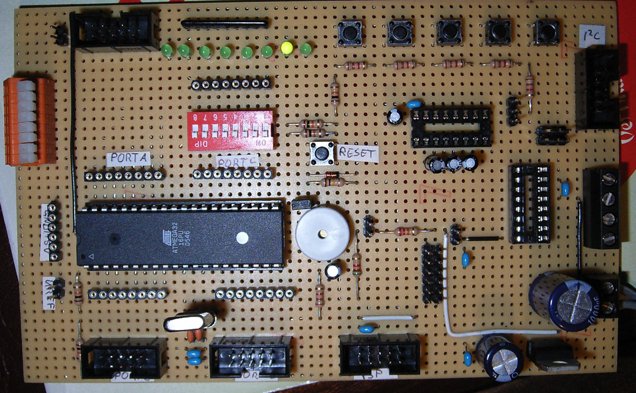

von Timmo H. (masterfx)
Kannst dir ja so wie ich das RN-Board nachbauen :-) (siehe Anhang).
Ist zwar ein bissl Arbeit aber kostet insgesamt nur 30€ inkl. ISP (auch
selbst gebaut)
von Jens Hakken (Gast)
Hossa,das nen ich doch mal einen feinen aufbau.
