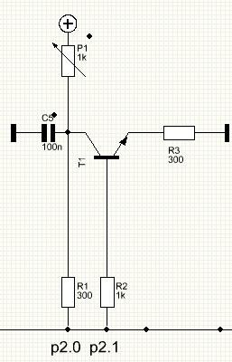

So, ich habe mir gerade mal eine Kleinigkeit überlegt:
Ich möchte gerne den Poti p1 nutzen um eine Eingabe innerhalb eines
gewissen Wertebereichs ( z.B. 0 - 99) zu tätigen.
Kann ich so den Poti messen, oder ist die Schaltung schlecht?
* p2.0 auf 1 setzen (also Lesemodus für p2.0)
* über (p2.1 = high) den Transistor öffnen -> Kondensator wird geleert
Widerstand R3 verhindert Kurzschluss
* warten bis Kondensator geleert ist
* timer starten
* p2.1 auf low setzen (Transistor schließt)-> Kondensator wird geladen
* p2.0 in einer schleife auslesen bis der Kondensator sich auf einen
  bestimmten Grenzwert gefüllt hat (input p2.0 = high)
* timer auslesen
* Etwas Mathematik um geeignet zu skalieren
Oder habe ich einen groben Denkfehler in der Beschaltung? Die
Widerstandswerte habe ich jetzt pi mal Schnauze genommen, möchte halt
weder einen Kurzschluss (R3) noch den µC (R1) zerstören.
Gruß und Danke für Hilfe Karl

Ob man damit 7 Bit Genauigkeit erreicht, ist sehr unsicher, da ja die
Schwellen und die internen Pullups stark Temperatur und
Betriebsspannungs abhängig sein dürften.
Ich würde aber einen P0-Pin als Eingang nehmen, dann fällt zumindest
der Fehler durch den Pullup weg.
Genauer gehts auf jeden Fall mit dem Komparator des AT89C2051 oder mit
nem 555.
Peter

Hallo Karl,
Nein das Prinzip ist ok!
Gefällt mir.
Teste es mal und bericht uns.
Ich vermute der at89s52 hat keinen Analogeingang?
Bernhard
PS: man könnte den Transistor sogar noch einsparen und nur einen
einzigen PIN verwenden.
Dieser PIN hätte eine Doppelfunktion:
als Ausgang ===> um den Kondensator zu entladen
als Eingang ===> um High/Low zu bestimmen

Danke für den Tipp mit p0, Peter, du hast natürlich recht, denn
ansonsten würde sich der Ladestrom für C1 ja aus der Summe der Ströme
durch Pullup- und Poti ergeben. Und wenn, wie du sagst Pullupwiderstand
stark temp und spannungsabhängig ist, ist es natürlich ungenauer. Ich
gehe sowieso davon aus, dass ich nach dem Starten wohl erst eine
Kalibrierung vornehmen muss...(oder ist dies in der Regel nicht
notwendig?)
Zu  deinem Vorschlag mit dem Analogeingang(Komparator):
Wie ich das Datenblatt verstanden habe, kann man den Komperator des
89c2051 nur intern Nutzen (Eingang p3.6), oder ist es möglich, das
Ergebnis auch ohne Nutzung des Chips als µC aussen abzugreifen? Den s52
würde ich jedoch gerne wegen der ISP-Programmierung nutzen.
Die Idee ohne Transistor, Bernhard, hört sich ebenfalls interessant
an.
Gesetzt den Fall, dass ich p0.0 verwende, brauche ich dann noch einen
Schutzwiderstand zwischen Kondensator und µC oder ist die Zeit des
Entladevorgangs so klein, dass es dem Controller nichts ausmacht?

Frage B) habe ich noch nicht gelöst, allerdings hat ein
"Langzeiteinsatz"  :-) von 30 Minuten bis jetzt keinerlei Probleme oder
gar Zerstörungen hervorgerufen. Hoffe, dass dies so bleibt
Gute Nacht Gruß Karl
#435509
Hallo Karl,
>Frage B)
>Wenn ich die Schaltung nun ohne R1 zum Einsatz bringe und ständig den
>Kondensator über den Mikrocontroller ( p0.0) entleere, zerstöre ich dann
>den Mikrocontroller auf Dauer...
Zerstören wirst Du den µC nicht gleich, aber der Entladestrom kann einen
ziemlich hohen Wert annehmen, so dass ev. anderes nicht exakt
funktioniert, z.B. die ADC Messung.
Benhard
