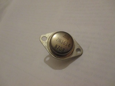

Das sieht größtenteils nach PNP Leistungsstufe aus. Falls da 2N3614 passen sollten, hätte ich davon noch 10 Stück. Einzelstück 2,50, alle zusammen 20€ plus Versand.
Dieter W. schrieb: > Das sieht größtenteils nach PNP Leistungsstufe aus. > Falls da 2N3614 passen sollten, hätte ich davon noch 10 Stück. > Einzelstück 2,50, alle zusammen 20€ plus Versand. Danke, leider brauche ich PNP mit 100V Uce.
