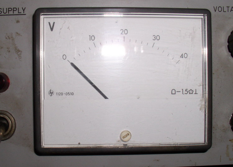

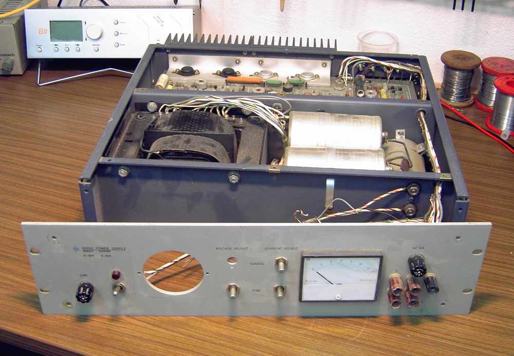

Ich hab hier ein altes HP 6966A Labornetzteil rumliegen. Mir is das Ding
echt zu schade zum verschrotten. Ich würde das gerne aufbereiten.
Irgendjemand hat dem armen Teufen ein Auge ausgerissen. .) Leider hat
der Napp auch ein Poti rausgebaut. Hat jemand evtl. die
Bedienungsanleitung/Wartungsunterlagen/Schaltplan für das Gerät? Ich hab
schon ein wenig recherchiert aber ausser dem Datenblatt nix gefunden.
Oder falls zufällig einer das Ding zuhause stehen hat... könnte mir
jemand die Werte des Coarse Voltage Adjust Potis weitergeben?

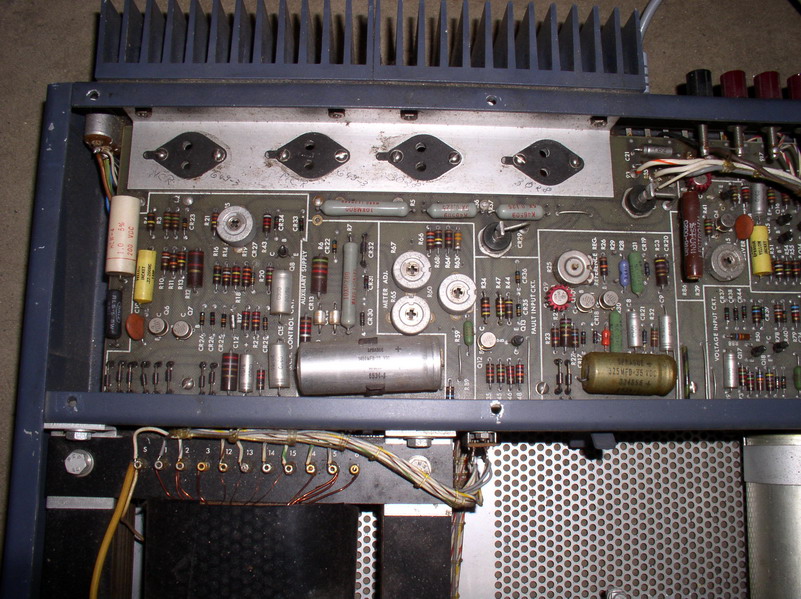

Die ganzen Links sind für dieses Gerät wertlos, da das Netzteil nicht
gefunden wird.
Ich hab selbst so ein Wrack aus dieser Serie.
Es ist ein HP6965A 0-36V 5A als 19" Einschub, also aus derselben
Familie.
Da jemand die Längstransistoren ausgebaut hat, ist das Teil nicht mehr
funktionsfähig. So wie die Analyse gezeigt hat, wurde irgend eine Art
gesteuerte Gleichrichterbrücke verwendet, und deshalb tue ich mich da
schwer, das Teil zu reparieren.

@Franz: 5k Poti, ich habe meines auf 10k Poti umgebaut weil ein schönes
10gang Poti mit diesem Wert gerade griffbereit war.
Will sagen: Der Wert ist anpaßbar, mach dir keine zu großen Sorgen.
@Dieter: 2N3773 .
Der Längsreglerteil funktioniert unabhängig von der gesteuerten Brücke,
sollte somit einem Start der Reparatur nix im Wege stehen.
außer, Du WEIßT das die Brücke bzw. ihre Steuerung.
Is zwar schon länger her als ich das ganze mal bischen analyiert habe...
was ich herausgefunden habe... ja das is gesteuert. Die Teile die bei
dir fehlen sind bei mir 2 Thyristoren und 2 Germaniumtranistoren. Ich
hab eine ähnliche Schaltung in einem anderen HP-Handbuch gefunden. Weis
leider nicht mehr welches.

Danke für den Tipp. Ich hätte jetzt eh einfach mal einen Typen
testhalber eingesetzt und geguckt ob sich was rührt. Leider hat jemand
einige Leitungen an der Front gekappt. Gut das HP so vorbildlich alle
Leitungen farbcodiert hat. :) Nur die Lampe+Fassung fehlt. Wo bekommt
man noch passende Drehspuhlinstrumente her? Warscheinlich wieder nur in
der Bucht.

Schade. Hab mal alles so hinverdrahtet wies vorher war. Aber es Brummt
nur beim einschalten. Keine Ausgangsspannung.. nur wenn ich den
Stromregler drehe verändert sich der Ton. Und irgendwas fängt das
riechen an. Naja, dann muss ich wohl tiefer in die Kiste rein. Erst mal
alle Elkos durchprüfen... etc. Gibts zufällig ne neuraglische Stelle bei
dem Gerät?
