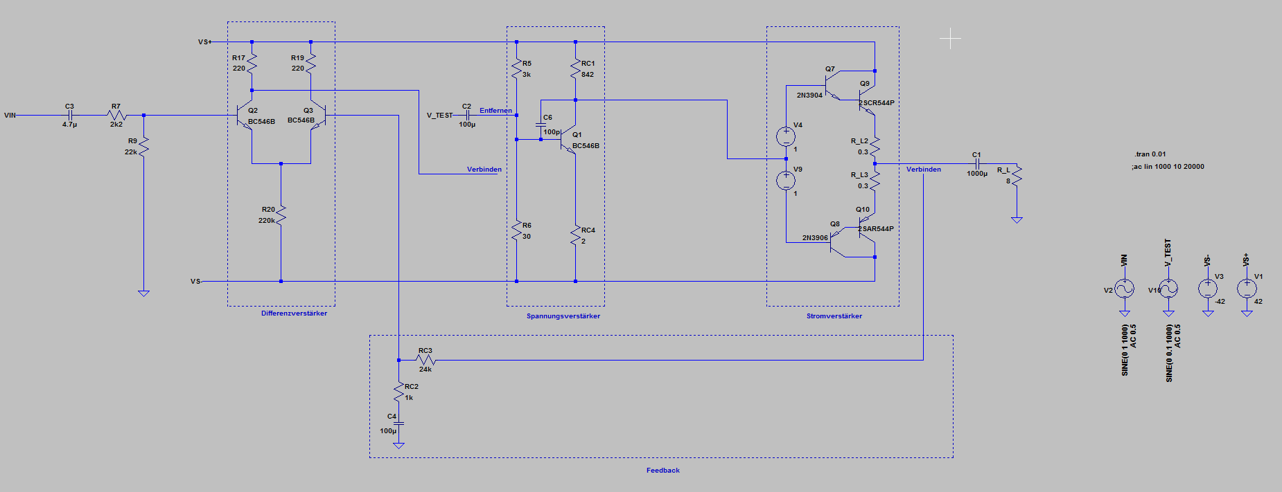

ich versuche, eine typische 3-stufige Endstufe zu designen und zu
berechnen. Dabei habe ich (Verständnis)-Probleme mit der Gegenkopplung.
Im Anhang ist ein LT-Spice Modell reduziert und vereinfacht aufs
Wesentliche, um das Problem zu schildern. Das Modell ist Open-Loop. Wenn
man die Testspannung entfernt und den Kreis schließt, kriegt man das
Closed-Loop-Modell.
Meine Open loop Verstärkung (A_OL) beträgt im Beispiel ungefähr 200.
Insofern tun die zwei Stufen, was sie sollen. Das
Gegenkopplungskoeffizient (beta) hätte ich gerne als 1/25. Damit lässt
sich die Closed-Loop Vertärkung formulieren als:
V_out=(V_in-V_out*beta)A_OL
mit dem Closed-Loop Gain
A_CL=V_out/V_in=  A_OL/(1+A_OL*beta)
Dementsprechend muss meine Closed-Loop Verstärkung ~22 betragen (für
A_OL->inf sogar A_CL=1/beta, also es konvergiert auf 25)
Leider funktioniert es nicht so, wie ich es mir vorstelle und ich kann
nicht erkennen, woran es liegt. Ich bekomme eine winzige
Closed-Loop-Verstärkung. Ich habe auch den Differenzverstärker getestet.
Er scheint auch zu tun, was ich mir vorstelle. Hat jemand eine Idee, wo
der Fehler liegen könnte?
Nächste Verständnisfrage ist: Ich stelle in meiner
Spannungsverstärkerstufe einen Gain von 400 ein. Doch wenn ich den mit
der Stromverstärkerstufe verbinde, verursacht es einen großen
Spannungsabfall. Den Mechanismus, der zu dem Spannungsabfall führt,
verstehe ich ebenfalls nicht.
Wie kann ich die Spannungsabfälle zwischen einzelnen Stufen minimieren
(und gründlich verstehen)?
Vielen Dank und viele Grüße
Solocan

Die Dimensionierung von Diff und VAS ist Mist. Der Diff arbeitet auf
eine Last von weniger als 30Ohm, hat aber wegen R20=220k nur eine sehr
kleine Steilheit.

Als nächstes solltest du mal deinen Spannungsverstärker besser
dimensionieren. Abgesehen davon, das der BC546 mit 84V betrieben wird,
fliesst bei den derzeitigen Arbeitswiderständen im Emitter und Kollektor
viel zu viel Strom, wenn du den kleinen Kerl aussteuerst.

Bei der Dimensionierung wird einem ja übel, da stimmt absolut gar
nichts. 220k als Emitterwiderstand, 30R als Basisableitwiderstand usw.,
so wird das nie was. Und die Treiberstufe ist entweder mit Bootstrap
oder Konstantstromlast, sonst verschenkst Du massiv Aussteuerung.
Warum schaust Du nicht erstmal funktionierende Schaltungen an?

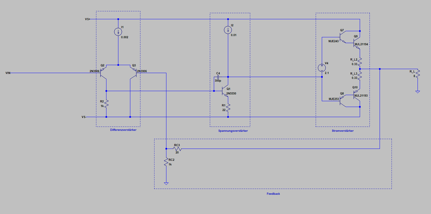

danke für schnelle und hilfreiche Antworten. Mein Ziel bei diesem
Projekt ist nicht, von irgendwelchen funktionierenden Endstufen
abzugucken - was ich eigentlich auch gemacht habe- sondern das ganze zu
verstehen, mit allen Stolpersteinen, die dazugehören.
Ich habe als Literatur hauptsächlich Mr. Google und Douglas Self -
Design of power amps zur Verfügung - letzteres allerdings auf einer
höheren Flugebene. Deswegen mache ich bei grundlegenden Sachen Fehler,
wie ihr seht.
@Christian S. : Danke für den Literaturtipp. Ich werde es mir angucken.
@Arnor: Danke für den Hinweis. Mir ist aufgefallen, dass ich die
Impedanz-Matching zwischen Diff und VAS überhaupt nicht berücksichtigt
habe. Ich sehe jetzt, dass das u.a. ein gravierender Fehler ist. Ich
versuche nun als Nächstes, die VAS geschicker zu dimensionieren und Diff
anzupassen, damit die mitspielen.

(Fragen) zur Dimensionierung der VAS:
Ich habe schon gewusst, dass die Dimensionierung der VAS so nicht
stimmen kann. Allerdings habe ich nicht verstanden, was genau ich da
falsch mache. Und zwar mein Problem ist, ich habe mir vorgenommen, einen
"Spannungsteiler-Biasing" zu machen und nicht "Fixed-Bias", wie üblich.
Daher kamen so komische Spannungsteilerverhältnisse zustande. Mein
Vorgehen war:
-Die Amplitude der Spannungsschwankung am Ausgang soll +-20V betragen
und kein DC-Offset haben: Das heißt, ich wollte genau in der Mitte der
Speisespannung (+-42V) eine Sinuswelle mit +-20V erzeugen. Dabei komme
ich allerdings zwangsläufig auf diese blöden Widerstandswerte. Anbei ein
kurzer Matlab-Code, den ich dafür geschrieben habe.
Die Berechnung an sich klappt schon und ich kann den Transistor in dem
Bereich betreiben, den ich will. Ich vermute, mein Problem liegt im
Vorgehen bei der Auslegung.
Ich versuche solange, eine VAS mit Fixed-Bias zu basteln..

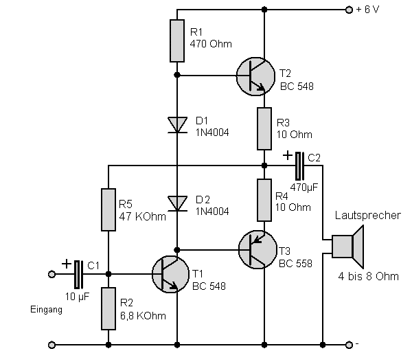

Im Prinzip ist auch so eine Endstufe mit Differenzeingang nur ein dicker
OpAmp, der sich durch die Gegenkopplung auf den (-)Eingang von alleine
am Ausgang auf 0V einstellt - wenn die Stufen richtig dimensioniert
sind.
D.h., du kannst auch die Innenschaltung von realen Opamps als Beispiel
benutzen.
Anbei mal die simpelste Gegentaktendstufe, die du je gesehen hast :-)
Auch hier siehst du die 'Selbststabilisierung' über den 47k, wenn auch
auf eine Differenzstufe verzichtet wurde -dafür reichen 3 Transistoren
einfach nicht.

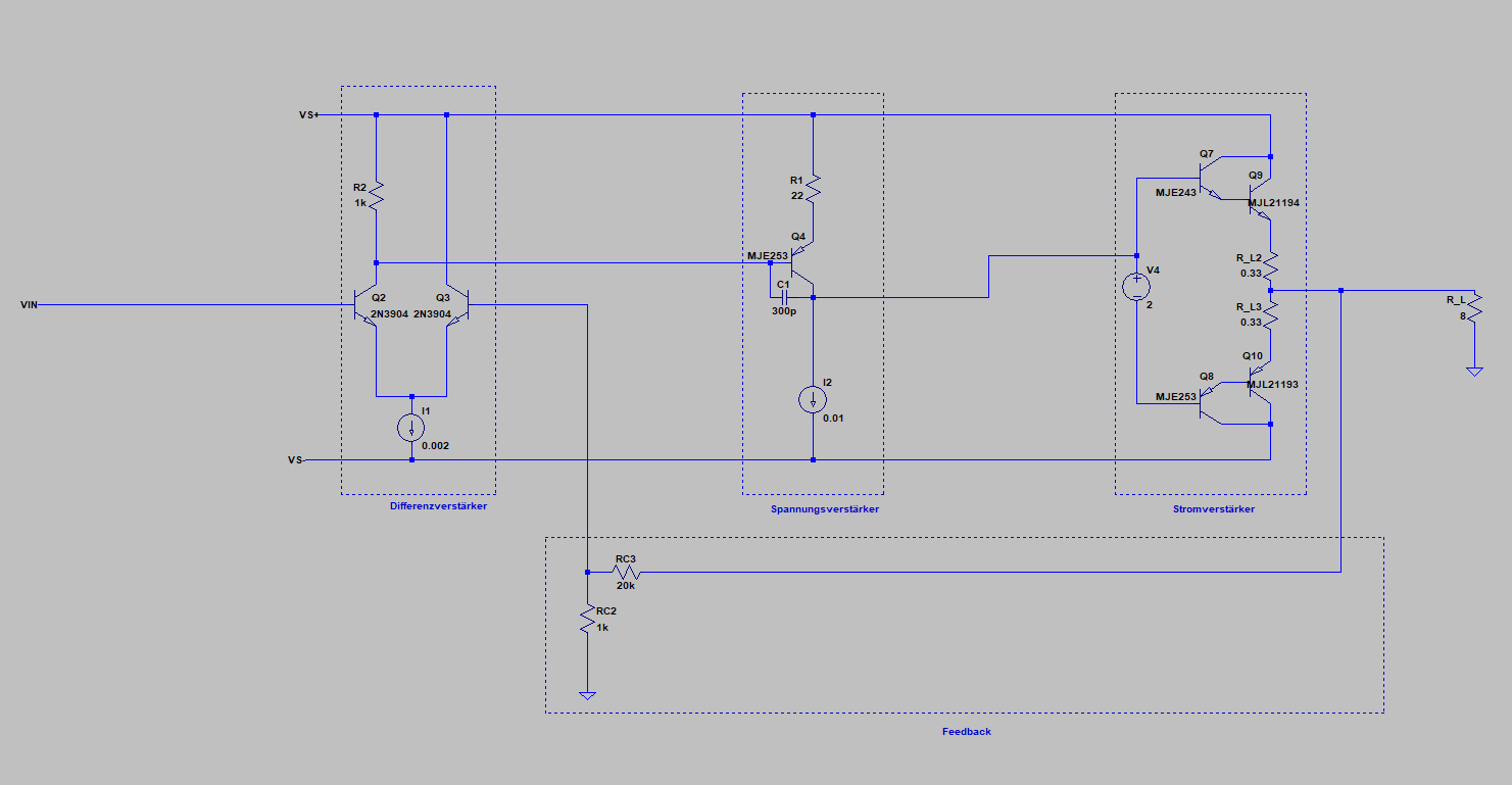

OP #5238729
Hallo Transistorfreunde,
nun habe ich mein Diff und VAS radikal überarbeitet. Ich habe die
Eingangsimpedanzen der nächsten Stufe berücksichtigt (was essentiell
war) und nahm die übliche Common-Emitter-Konfiguration als VAS.
Zuerst ging ich von idealen Strom- und Spannungsquellen aus und habe
paar Varianten probiert. Zwei davon sind:
-Diff mit PNPs und VAS mit NPN und
-Diff mit NPNs und VAS mit PNP
Siehe Bilder für die idealisierten Schaltungen. Diese zwei Varianten
scheinen zumindest im Simulationsmodell dasselbe zu tun. Bei der ersten
Variante referenziert man die Auslenkung an die negative Schiene und bei
der zweiten an die positive. (Zumindest bei dieser gewählten Architektur
und bei allen Schaltungen, die ich gesehen habe) ist entweder die Diff
oder VAS aus PNPs gebaut. Ich las ein paar Mal, dass NPNs wenn möglich
den PNPs vorzuziehen sind, weil die bessere Frequenzantwort haben und
linearere Hfe Kurve. Erstens sehe ich in dieser Architektur keinen Weg
das ganze ohne PNPs zu bauen. Und zweitens: Gibt's eine ausführliche
Erklärung, warum und ob diese Aussage mit PNPs stimmt?
Bei den Kollektorströmen von VAS und Diff (10mA und 2mA jeweils) habe
ich mich an ein Beispiel im Cordell-Buch orientiert. Was muss man bei
der Wahl dieser Werte beachten? Ist es nicht besser (aber ineffizienter)
mit etwas höheren Strömen in VAS und Diff zu arbeiten?

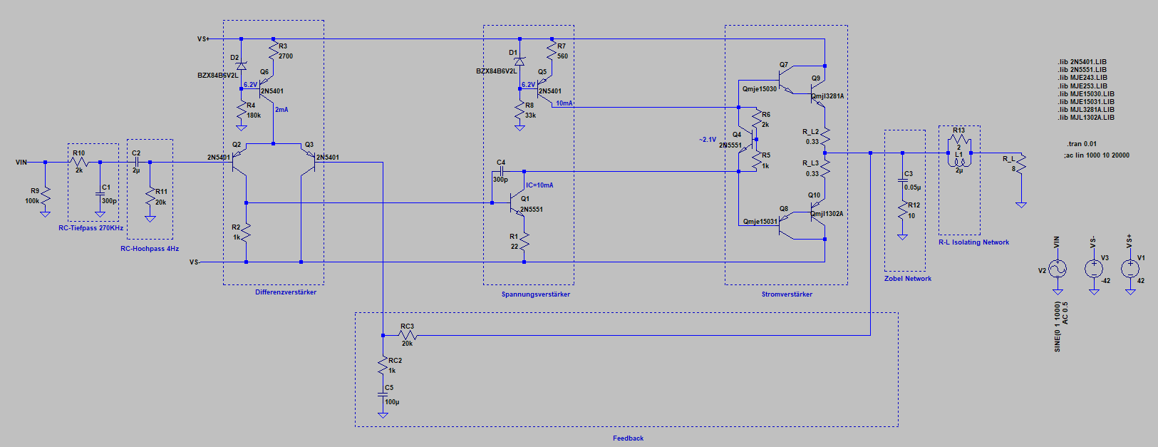

Beim Eingangs- und Ausgangsnetzwerk habe ich mich ebenso am Beispiel im
Bob Cordell-Buch orientiert. Die Input-Behandlung ist mir relativ klar.
Beim Ausgang frage ich mich warum da der Gleichstrom nicht einfach mit
einem Kondensator entkoppelt wird. Ich las, dass Kondensatoren
(besonders die großen) im Signalweg möglichst nicht eingesetzt werden
sollen. Warum denn eigentlich? Gibt's dafür irgendwo eine gute
Erklärung?

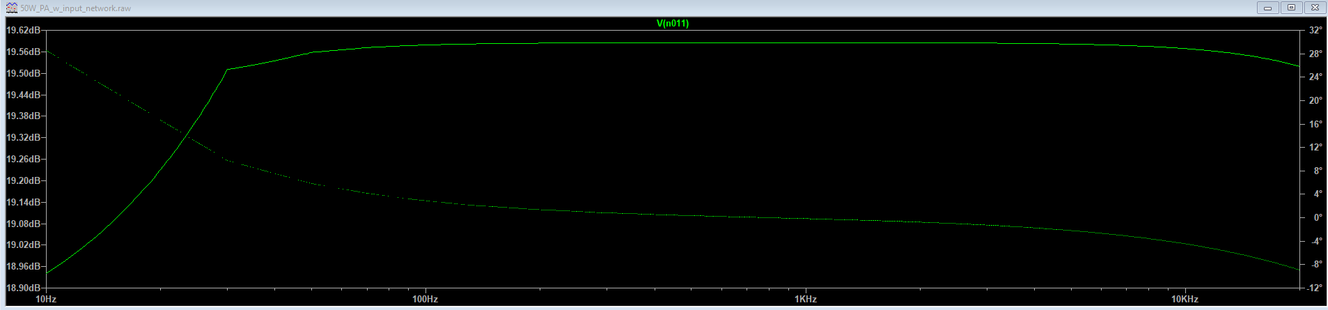

Die Ausgangsstufe tut jetzt, zumindest in der Simulation, was sie tun
soll. Die Verstärkung von VAS berechne ich als 2276. Die Verstärkung von
Diff berechne ich als 15,13. Daraus ergibt sich ein Open-Loop
Verstärkung von ~35000V/V. Die Closed-Loop Verstärkung ist ~21V/V.
Insofern sieht alles für mich i.O. aus.
Die Lautstärkeregelung möchte ich einfach mit einem Spannungsteiler über
ein Poti am Eingang machen. Ist das denn der richtige Ansatz?
Ich habe jetzt vor, die Schaltung so zu bauen und zu testen. Die
Transistoren scheinen nach ihren Datenblättern auch die Belastungen
stemmen zu können. Fallen euch dabei irgendwelche Fehler auf?
Viele Grüße und Danke

das ist ja wie bei Heinz Sielmann, mit Transistoren auf der Schulter..
" Ist es nicht besser (aber ineffizienter) mit etwas höheren Strömen in
VAS und Diff zu arbeiten?"
Die Verstärkung hängt stark von der Einstellung des Arbeitspunktes ab.
Und meistens sollte diese eher hoch sein. Ebenso wird bei höherer
Betriebsspannung die Verlustleistung für kleinsignaltransistoren zu
groß. Der gewählte Strom beeinflußt auch das Rauschmaß.
"ineffizienter"
Das spielt doch bei einem so großen Verstärker keine Rolle, wieviel die
Vorstufen brauchen. Du stellst ja hinten noch Ruhestrom ein, oder?
Ein Kondensator am Ausgang ist groß, teuer und mindert den
Dämpfungsfaktor und hat selbst einen "Frequenzgang".
An wieviel Volt soll das funktionieren?
Baust Du noch Emitterwiderstände am Diffamp ein?
Lautsprecher-Relais am Ausgang?
MfG
Gast #5238835
Warum willst du ohne PNP-Transistoren auskommen? Die sind nicht
schlechter als die NPN, auch wenn das immer behauptet wird. Schau
einfach in die Datenblätter komplementärer Transistoren, da findest du
die Daten/Kurven und kannst dir selbst ein Urteil bilden. Selbst wenn im
Einzelfall mal ein NPN besser als der komplementäre PNP sein sollte, so
überwiegen doch idR die Vorteile der komplementären Schaltungstechnik
gegenüber der nicht komplementären Schaltungstechnik. Das Thema haben
wir schon x-mal durchgekaut, genau wie deine Schaltungen auch:
Beitrag "Re: PNP / NPN Entscheid"
Beitrag "class ab - verstärker"
(jeweils ein Beispiel von vielen)
OP #5239868
An +-42V soll das funktionieren.
Die Emitterwiderstände baue ich noch ein. Ich möchte die Verbesserungen
Schritt für Schritt anwenden und beurteilen. Die Stromquellen werde ich
ggf. noch anpassen, die Endstufe mit Darlington, VAS mit Darlington etc.
Lautsprecher Relais werde ich auch einbauen.
