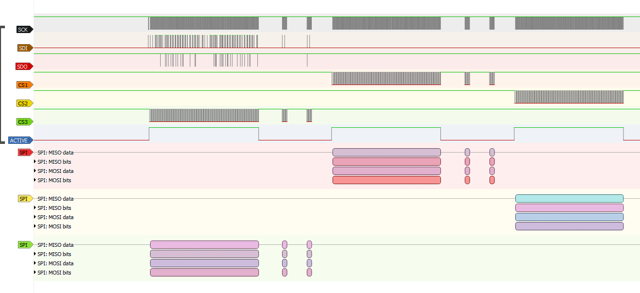

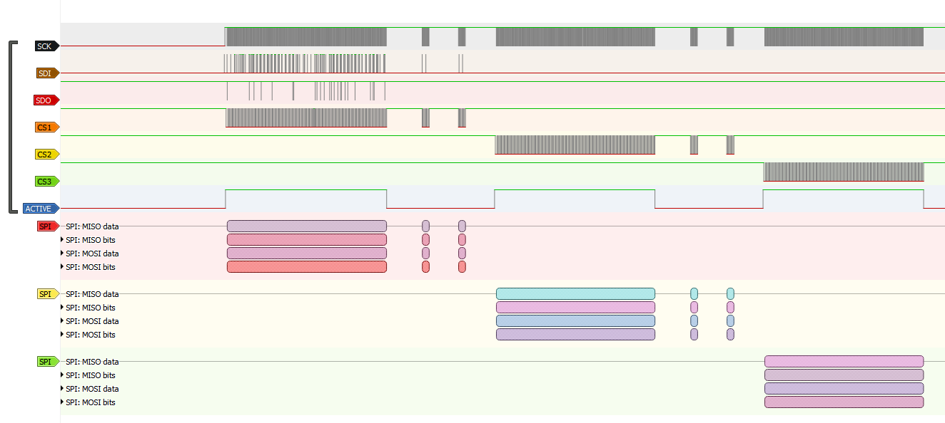

Versuche schon seit geraumer Zeit mittels der L6470 Treiber auf dem
IHM02A1 Board (2x in dasy chain Konfiguration) Schrittmotoren zu
verwenden (auf einem Nucleo-L476RG)
Funktioniert mit einem Board und 2 Motoren auch alles wie erwartet.
Nun versuche ich aber 2 weitere IHM02A1 Boards hinzuzufügen und habe
große Probleme. Habe die CS-Jumper auf verschiedene Pins gestellt und
dazu noch den Clock PIN geändert damit er nicht mit der LED in Konflikt
gerät)
Leider funktioniert nur das zuerst initalisierte Board (Object). Bei
jedem weiteren bleibt MISO/MOSI LOW bzw HIGH. Siehe auch angehängte
sigrok screenshots.
Keine Ahnung ob es an meinen Mangelhaften C/C++ oder Hardware
Kenntnissen liegt. Hier ist meine (gekürzte) Version abgeleitet aus dem
Hello World Beispiel:
Hoffe jemand kann mir auf die Sprünge helfen.
