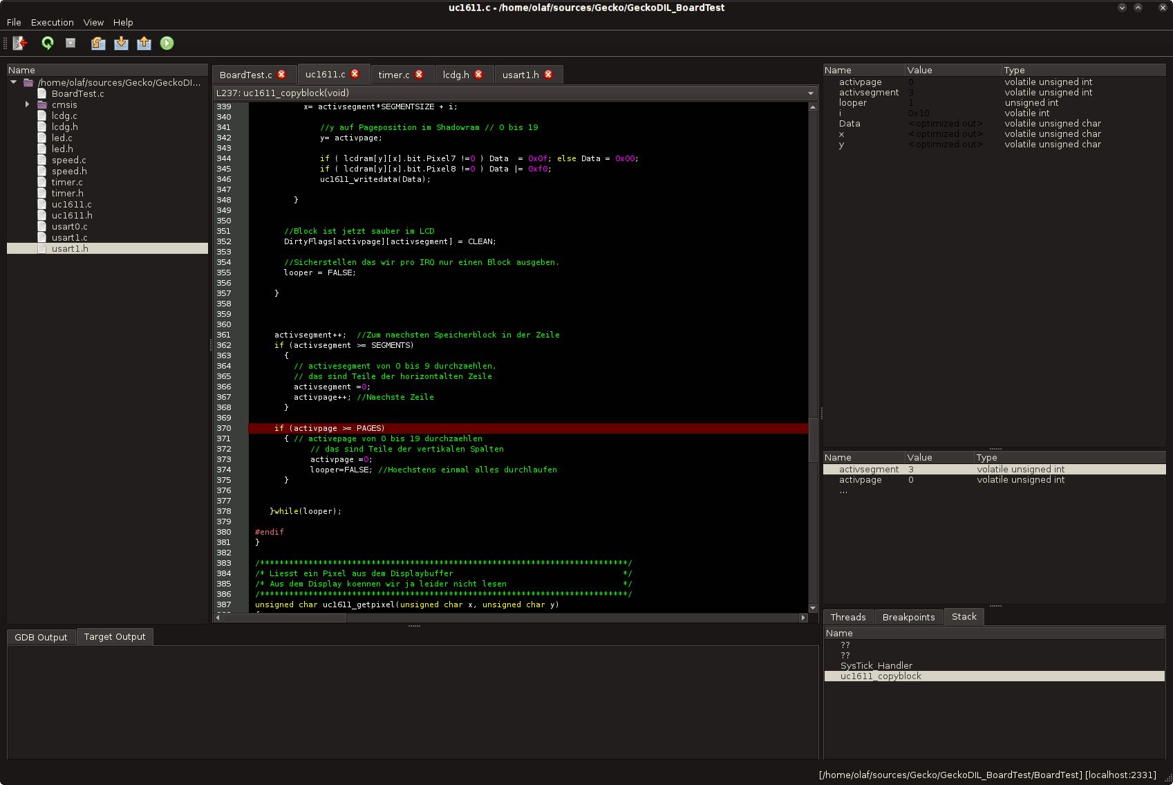

Ich wollte euch mal auf Gede aufmerksam machen:
http://acidron.com/gede/pmwiki.php?n=Main.HomePage
Das ist ein Frontend in Qt geschrieben fuer den gdb.
Falls ihr schon immer gedacht habt das Eclipse ein lahmer Schmerz im
Arsch ist, Makefiles die Welt retten, aber es mit dem auswendiglernen
aller gdb Kommandos noch ein wenig happert dann ist Gede einen Versuch
wert. .-)
Leider (seufz) spielt der Autor beim uebersetzen auch wieder mit einem
Phythonscrip rum das bei mir nicht so recht wollte. Das kann man aber
ignorieren.
Einfach unter Qt5 die Projektdatei gd.pro oeffnen.
Beim compilieren gibt es dann noch zwei Fehlerarten weil der Author wohl
noch mit Qt4 arbeitet. Zum einen findet der Compiler einige Headerfiles
nicht weil die jetzt in QtWidget liegen. Das muss man aendern. Und dann
wird ein paar mal auf eine UTF8 Funktion zugegriffen die es bei QT5 auch
nicht mehr gibt. Die muss man loeschen.
Danach bekommt man dann eine grafische Oberflaeche fuer Qt die zwar noch
nicht ganz die Leistungsfaehigkeit der gdb Kommandozeile hat, aber alles
wichtige ist vorhanden funktioniert. (Breakpoints, Watchpoints,
Singlestep, Variablen anschauen und aendern)
Das ganze hab ich gerade mit einem cross-arm-gdb getestet der mit dem
JLinkGDBServer ueber JLink mit einem Cortex-M3 verbunden war. So konnte
ich problemlos alles debuggen und das RATTENSCHNELL.
