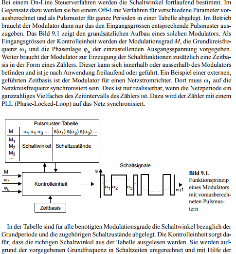

Hi zusammen,
ich habe mal eine Frage über Die Erzeugung der Pulsmuster(PWM).
Es wird geschrieben dass die Schaltwinkel durch einige Parameter zu
bestimmen sind.Was sind denn diese Parameter?
freue mich auf Ihre Antwort
bak26

von bak26 (Gast)
sorry wegstabenverbuchsler,
ich weiß auch nicht wie ich`s genauer formulieren soll. Aber einen
Auschnitt  von  was ich meine ist hierbei zugefügt... Und die Frage ist
folgende: Wie werden denn diese Parameter bestimmt?

von bak26 (Gast)
Mit den Parametern würde ich denn PWM-Muster erzeugen... Und ich denke,
nachdem was ich gelesen habe, dass ich erstmal die Parameter wie
Modulationsgrad, Phasenlage...berechnen muss
von bak26 (Gast)
Kein Baustein. Ich muss einen Vergleich zwischen dem Träger- und dem
Sollsignal machen, basierend auf diesen Parametern
von Erich (Gast)
@bak26
Hilfreich WÄRE gewesen, du hättest selbst verlinkt worum es geht und
woher du deinen Text abfotografiert hast:
Aus dem Buch "Steuerverfahren für selbstgeführte Stromrichter" von 1995
https://books.google.de/books?id=gQ2CWVU5h5cC
Seite 168

von georg (Gast)
> Sollsignal machen
Das hört sich ziemlich wirr an - ich kenne Vergleiche von Soll- und
Istwert, aber Träger und Soll??
Georg

von Alexander (Gast)
Hi georg,
das ist in der Leistungselektronik für die PWM (Pulsweitenmodulation)
Erzeugung normale Sprache.
Man hat ein hochfrequentes Trägersignal und ein niederfrequentes
Sollsignal.
Im Englischen nennt man es auch Carrier signal und Reference signal.
Beide Signale kommen in einen Komparator, der entsprechend ein PWM
Muster.
Anschaulich hier gezeigt:
http://2.bp.blogspot.com/-cqf4D6pcd2A/Ta5EVuumL0I/AAAAAAAAAQU/Xrq0QqvUoH8/s1600/PWM+control+ne555.gif
