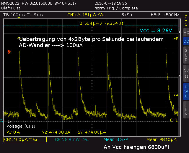

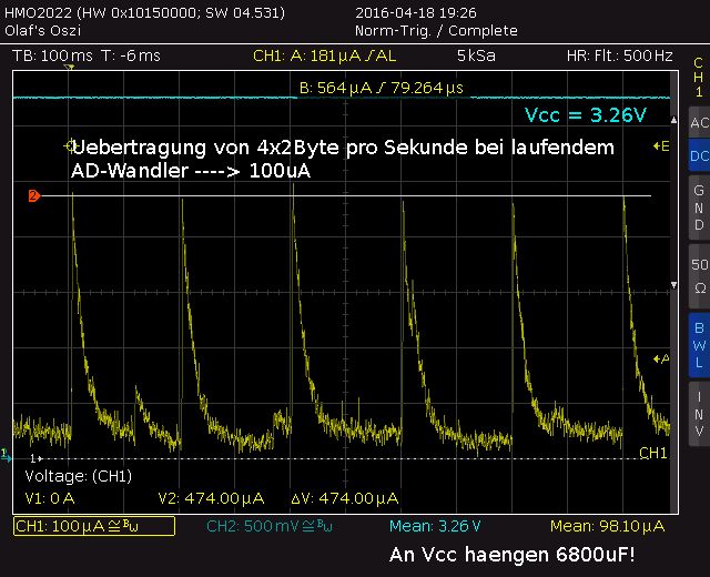

von Anja (Gast)
es gibt auch 16-Bit oder 24-Bit (DEWETRON) Oszilloskope.
z.B. hier eine Messung mit einem 16-Bit Scope:
https://www.mikrocontroller.net/articles/Batteriew%C3%A4chter#Nachtrag2:_Strommessung_mit_dem_Oszi
Batteriewächter
Gruß Anja

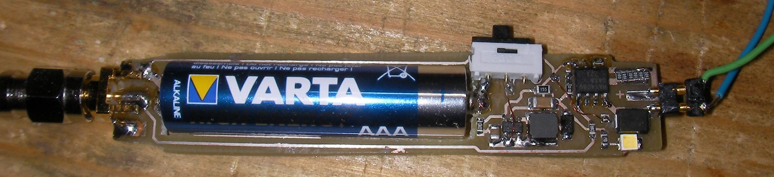

Also ich hab mir ja einfach einen Stromtastkopf auf Basis eines MAX4080
gebaut. (siehe Bild)
Den Maximalstrom stellt man sich ueber Widerstaende ein. Ich hab zwei
Typen, einmal 10mA und einmal 100mA. Bandbreite ist 250khz. Ich hab auch
noch eine Luxusversion die man an Labornetzteilen dazwischenstecken kann
und da hab ich noch einen Filter drauf das man auf verschiedene
Grenzfrequenzen umschalten kann.
Das Bild zeigte eine Messung an einem nRF51822 bei laufender
Datenuebertragung.
Ziemlich cool oder? Jedenfalls im vergleich zu einen ordentlichen Haufen
Geld nach Agilent zu tragen. :-)
Olaf
