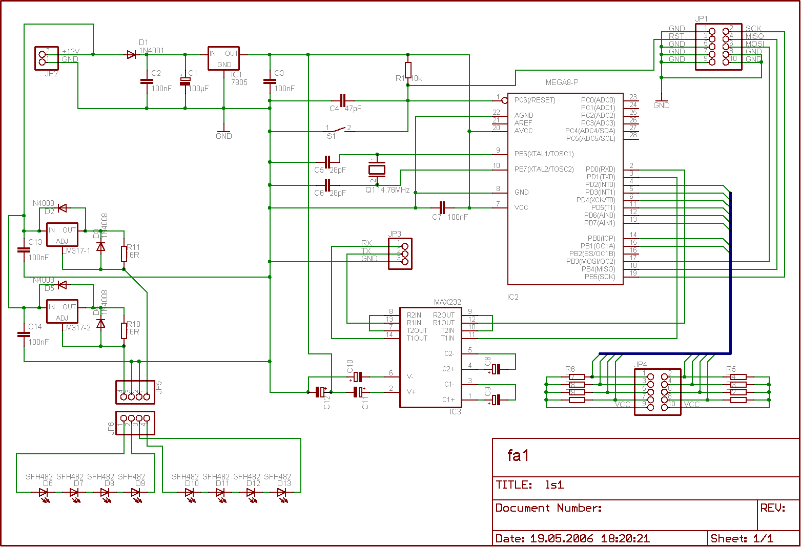

hi,
also zuerst zu dem angehängten schaltplan:
war wäre jetzt die vorläufig endgültige version,
wenn jemand fehler in der beschaltung sieht, dann melden
(warum ich gnd und vcc so komisch verlegt hab und nicht einfach die
symbole verwendet habe? der schaltplan soll später mal als vorlage für
eine lochrasterplatine dienen, und da hilf es mir nichts, wennich nur
die hälfte der leitungen eingezeichnet habe :-) )

Zum Schaltplan:
Die Stromversorgung vom Max232 ist noch nicht angeschlossen (Pin
15/16).
47pF am Reset ist ganz schön wenig, da sollten eher 10nF sitzen.
Gast #335437
jo, das ist mir auch schon aufgefallen. allerdings weiß ich nicht wie
ich die dinger da mit eagle platzier
genau, das ist ein fehler in meinem schaltplan und im tutorial, in
meinem realen aufbau hängen da 47nF
Gast #335438
>jo, das ist mir auch schon aufgefallen. allerdings weiß ich nicht >wie
In der Symbolleiste INVOKE auswählen, dann aufs IC klicken, Pin
auswählen, dann kannst du es in die Schaltung setzen.
Übrigens kannst du in Eagle auch manuell routen, passend für deine
Lochrasterplatine. Solltest halt zuvor auf 2,54 mm Rastermass
einstellen.
