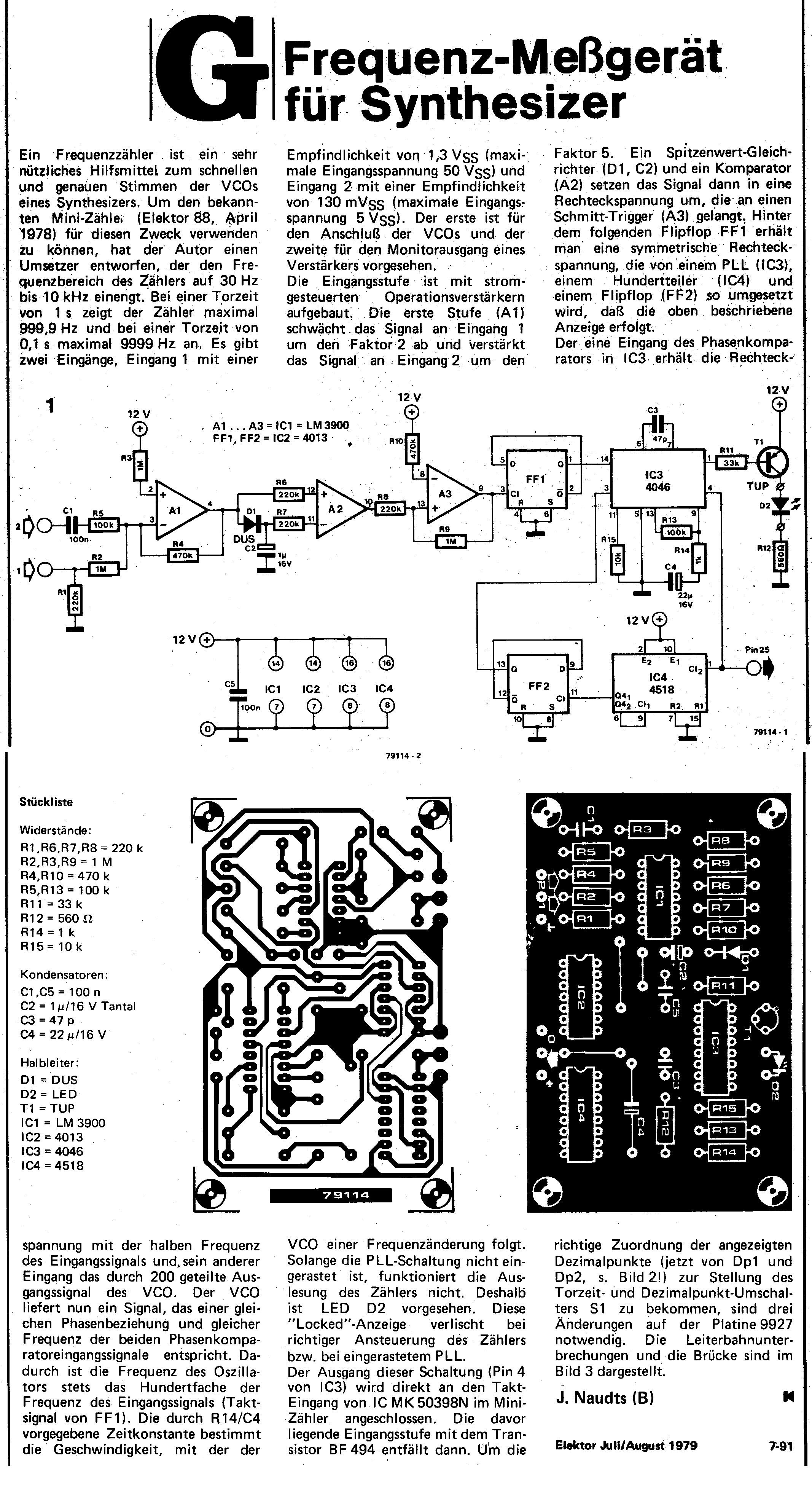

Ich hab mal diese Elektor-Schaltung nachgebaut, die hat ganz ordentlich
funktioniert. Die schon erwähnte 4046 PLL mit einem Teiler durch 200,
das Signal selbst wird ebenfalls durch 2 vorgeteilt, damit es
symmetrisch wird.
Der LM3900 ist ein spezieller OP, Norton-OP soweit ich weiß, daher
etwas ungewohnt beschaltet. Der DC-Arbeitspunkt eines normalen OP müßte
anders eingestellt werden.
"TUP TUN DUG DUS" war damals eine Elektor-Erfindung für
Transistor/Diode universal NPN /PNP bzw. Silizium/Germanium, also
1N4148 und BC557 oder ähnliches für DUS und TUP.

ICh vermute, die Elektor-Schaltung funktioniert auch mit einem
Hundertstel des Original-Freuqenzbereichs von 30-10000Hz, wenn nur
beide Kondensatoren C3 und C4 jeweils auf den 100fachen Wert erhöht
werden, also 47pF auf 4n7 und 22uF auf 2200uF. Die Einschwingzeit wird
entsprechend länger, aber immer noch kürzer als eine 100fache Meßdauer
