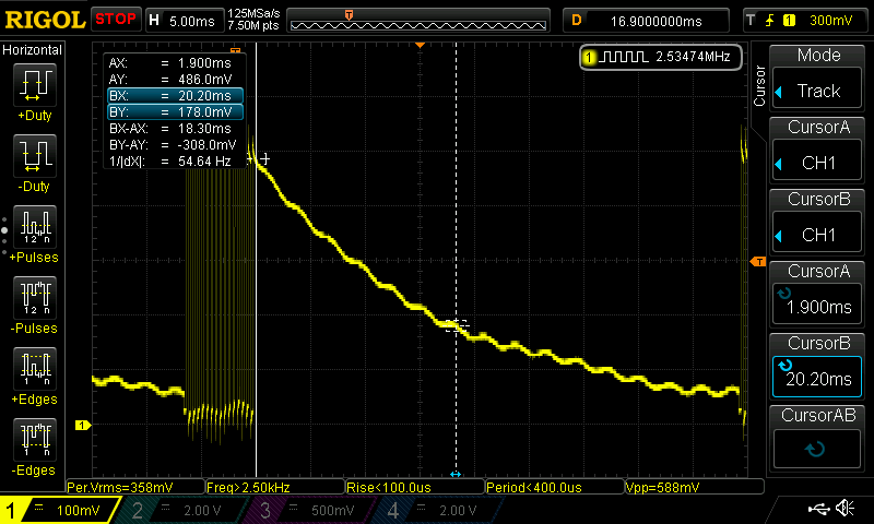

Ich habe verschiedene Implementierungen von "Q-Touch" getestet um eine
Art kapazitiven Berührungssensor aus dem (eloxierten) Alu-Profil zu
machen. Dass die zu berührenden Flächen nicht isoliert sind, entspricht
natürlich nicht ganz dem Prinzip. Das größere Problem scheint mir aber
darin zu liegen, dass sich das Alu-Profil (kapazitiv) auflädt (siehe
angehängtes Bild). Durch eine niederohmige Verbindung auf ein beliebiges
Potential ließe sich das natürlich verhindern.
Hat jemand eine Idee bzw. einen Lösungsvorschlag, wie ich das gesamte
Alu-Profil als berührungsempfindlichen Taster nutzen könnte?
- die Aufladung/ Störung oszilliert bei 50 Hz: Wäre es einen Versuch
wert, das Alu-Profil gegen Masse zu schalten und für verhältnismäßig
sehr kurze Abfragemessungen hochohmig zu schalten?
- statt kapazitiver Messung, eventuell mittels Strom bzw. Spannung
Rückschlüsse auf eine etwaige Berührung ziehen?
Vielen Dank für etwaige Ideen und Vorschläge!
Mit freundlichen Grüßen
Daniel

Q-Touch ADC entlädt die Touch-Elektrode vor der Messung und mißt dann
die Ladungsverteilung zwischen der Elektrode und dem Sample-Kondensator
des ADC. Siehe den Beitrag "TinyTouchLib - Touchbutton library für Attiny"
Dieses Verfahren ist recht robust gegenüber Störfeldern. Und vielleicht
kannst du es ja mit der Speisung deiner LED synchronisieren. Die 50Hz
oben sehen übrigens eher nach allgemeinem Netzbrumm aus; vermutlich
eingekoppelt über die kapazitive Kopplung zwischen Primär- und
Sekundärseite deines LED-Netzteils. Es könnte schon reichen, das
Netzteil mit einem Schukostecker zu versehen und die Ausgangsspannung
mit einem Pol an Schutzerde zu legen.

Eloxalschichten auf Aluminium funktionieren so gut, daß man sogar
Kondensatoren damit baut. Und sie haben die Tendenz, sich in Anwesenheit
von Sauerstoff (vulgo: Luft) selbständig zu erneuern. Deswegen läßt sich
Aluminium ja auch so schlecht löten.

Nein. Das Netzteil muß jetzt schon schutzisoliert sein. Du darfst dessen
Ausgangsspannung also auf jedes beliebige Potential legen. Insbesondere
auch auf PE. Außerdem faßt du diese Spannung gar nicht an. Die
Touch-Elektrode ist relativ hochohmig mit dem Rest der Schaltung
verbunden.

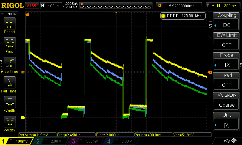

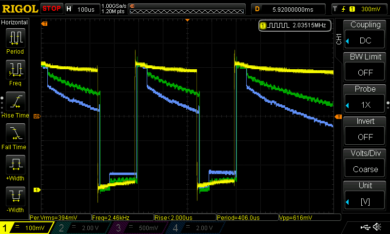

Damit hast du vermutlich auch recht. Wobei es nicht nur das Profil zu
sein scheint. Wenn ich ein ähnliches Profil (ohne LED-Streifen und
Kabel) auf dem Schreibtisch nutze, dann werden Berührungen sehr sicher
erkannt. Die Variable "delta" in der "tinytouch_sense"-Funktion erhöht
sich dabei um Werte von ~ 450.
Das Alu-Profil (mit LED-Streifen und Kabeln) steigert den "delta"-Wert
bei Verbindung mit dem "Sense-ADC" um ~ 1700. Sobald sich "bias"
eingependelt hat erhöht eine Berührung den "delta"-Wert noch um ~ 50.

Das Einbringen einer Kompensationskapazität scheint leider nicht viel zu
bewirken. Ich habe von 15 pF bis 470 pF verschiedene Kondensatoren
getestet.
Weiterhin habe ich mit Hilfe eines einfachen Multimeters die Kapazität
des Alu-Profils gegen Erde zu bestimmen. Die Werte sind sicher nicht
präzise, aber erlauben vllt. hilfreiche Rückschlüsse ziehen zu können.

Die Screenshots des Oszilloskops zeigen Messungen mit dem Tastkopf bei
einem Teilverhältnis von 10:1.
Erläuterungen der Bilder:
1_Abfrageburst_gut:
grüne Kurve: ADC-Sense-Kanal "unbelastet"
blaue Kurve: ADC-Sense-Kanal mit 15 cm Kabel
gelbe Kurve: ADC-Sense-Kanal mit 15 cm Kabel und 1 m Test-Alu-Profil auf
Tisch
hier funktioniert die "Touch-Erkennung" immer einwandfrei
2_Abfrageburst_mittel:
blaue Kurve: gelbe Kurve aus Bild 1
grüne Kurve: LED-Alu-Profil, LEDs spannungslos und hochohmig
gelbe Kurve: LED-Alu-Profil, LEDs unter Spannung und ein Kanal geerdet
die "Touch-Erkennung" funktioniert perfekt bei "blau", einigermaßen bei
"grün" und gar nicht bei "gelb"
3_Entladekurve_Alu_Profil:
- zuerst Abfrageburst, dann Entladung
