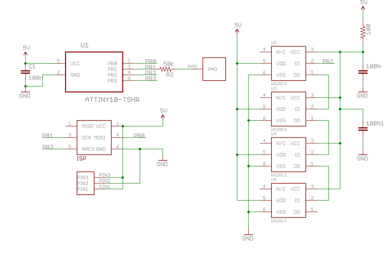

sehr schön! wenn du eventuell noch eine schaltung als pdf oder jpg dazugeben könntest wäre das ganz toll!
Gerne. Der Trick ist eigentlich, dass man gar keine Schaltung braucht, sondern das Pad einfach an einen Pin angeschlossen werden kann. Ich habe aber eine Testapplikation, welche ich auch online stellen werde.

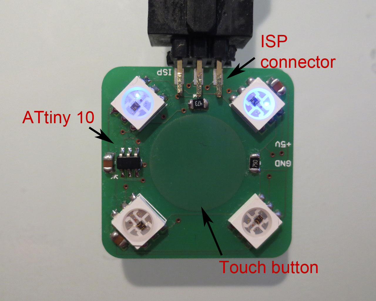

So, hier ist ein kleines Projekt, welches die Library auf einem ATtiny10 nutzt, um 4 WS2812 LEDs zu kontrollieren. Der Witz an der Sache ist, dass nur zwei Pins des Controllers benötigt werden. https://github.com/cpldcpu/TinyTouchButton

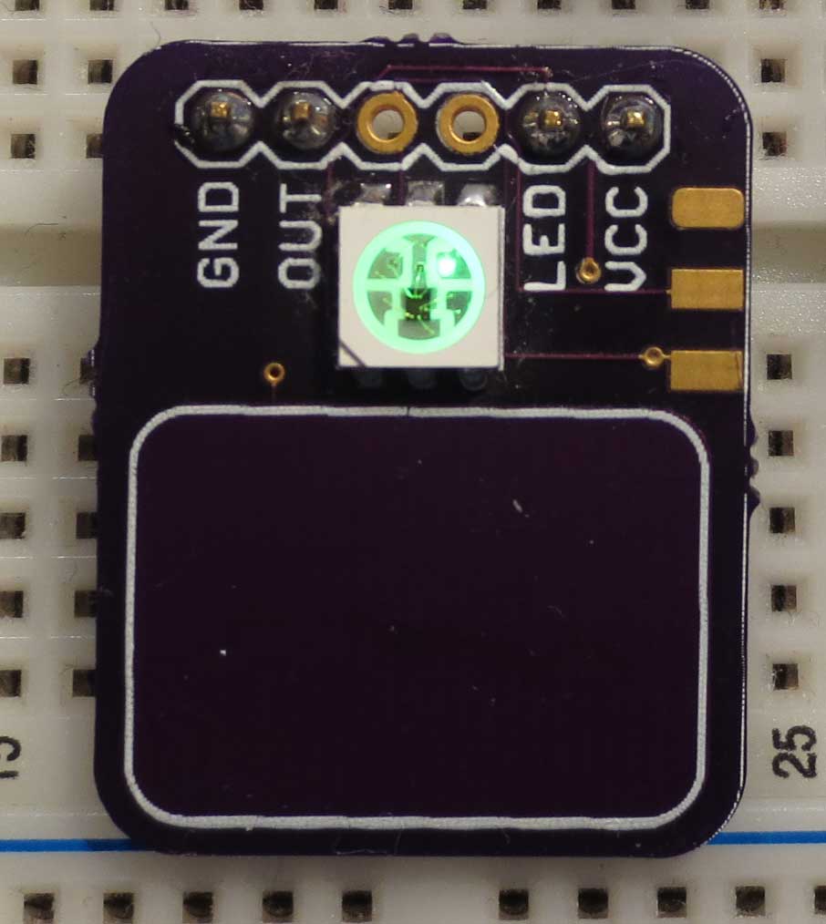

Es gibt jetzt eine Hardware V2.0! https://github.com/cpldcpu/TinyTouchButton
Bild der V2. Die V2 Platine kam von OSH-Park. Die V1 ist von der Sammelbestellung von Jakob aus dem "Markt"-Brett.
Und hier in Aktion, Wahnsinn!! http://www.youtube.com/watch?v=yGvvy51Po7Q
