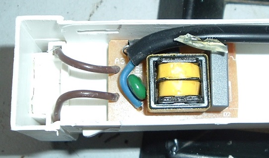

Störendes EVG raus und LED-Röhre rein.
Gast #5250699
https://www.mikrocontroller.net/attachment/64453/L1050750_v1.jpg
Bild aus diesem Thread:
Beitrag "Leuchtstofflampe zündet oft spät"
Sind die reinsten Elektrosmogschleudern.
Musste bis dato Licht und Computer ausmachen zum AM-Hören.
Vor einigen Wochen hatte eine einen Wackelkontakt,
weil die Röhren nicht unerheblich warm werden.
Da habe ich mich dazu entschlossen mal ein LED Leuchtmittel
vom Baumarkt gegenüber dafür zu verwenden, wenn Dieses nicht auf MW
stört.
Bei L2 habe ich den Inverter vom Netzfilter getrennt und auf
der Leiterplatte vom X-Kondensator zur Fassung direkt gebrückt.
Die andere Seite bleibt unbelegt und die Leitung dahin kommt weg.
So habe ich zusätzlich eine Sicherung und ein Netzfilter
vor der LED-Röhre. Inzwischen habe ich die anderen Leuchten
entsprechend modifiziert. Mal sehen wie lange die LED-Röhren
halten. Vom Licht her sind sie übrigens absolut top.
Das Thema EVG hat sich damit erledigt.
LG
old.

Habe ein EVG in meine Lupenlampe gebaut.
Selbst tot geglaubte Röhren arbeiten damit tadellos.
Störungen macht das keine.
LG
old.
