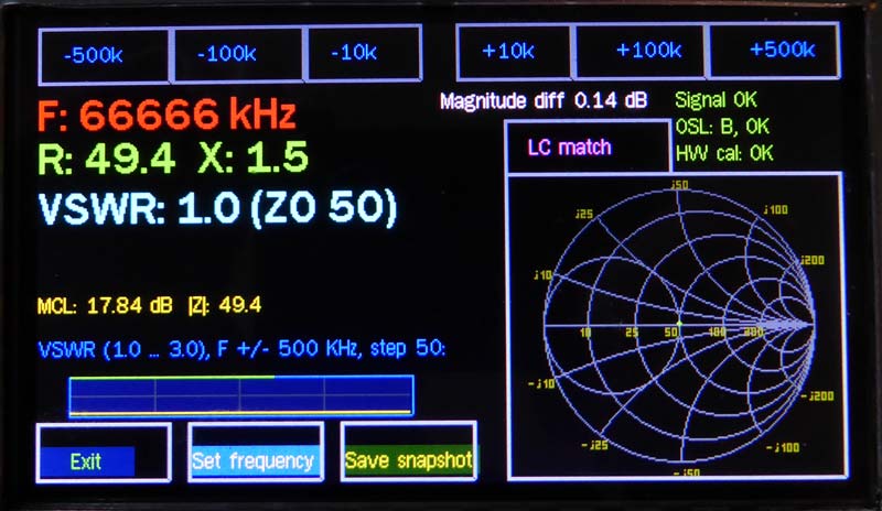

Die Bereitstellung der Leiterplatte macht es möglich, für wenig Geld zu
einem hervorragenden Analyzer zu gelangen.
- Frequenzbereich 500 kHz bis 450 MHz
- Anzeige von Real- und Blindkomponente
- Wobbelfunktion
- Berechnung der LC- Kompensationsglieder
- Smith- Diagramm
- Generatorfunktion
- Time- Domain Reflektometrie
- Touchscreen mit STM32F7 Discovery
- offengelegte Quellprogramme

Ich habe die Leiterplatte selbst bestückt und bin begeistert vom
Funktionsumfang dieses Gerätes. Momentan gibt es noch mechanische
Arbeiten am Gehäuse sowie kleine Verbesserungen der Ergonomie (beim
Touchscreen).
Das Bild zeigt das Mess- Menü, mit einigen Änderungen gegenüber dem
Original.
