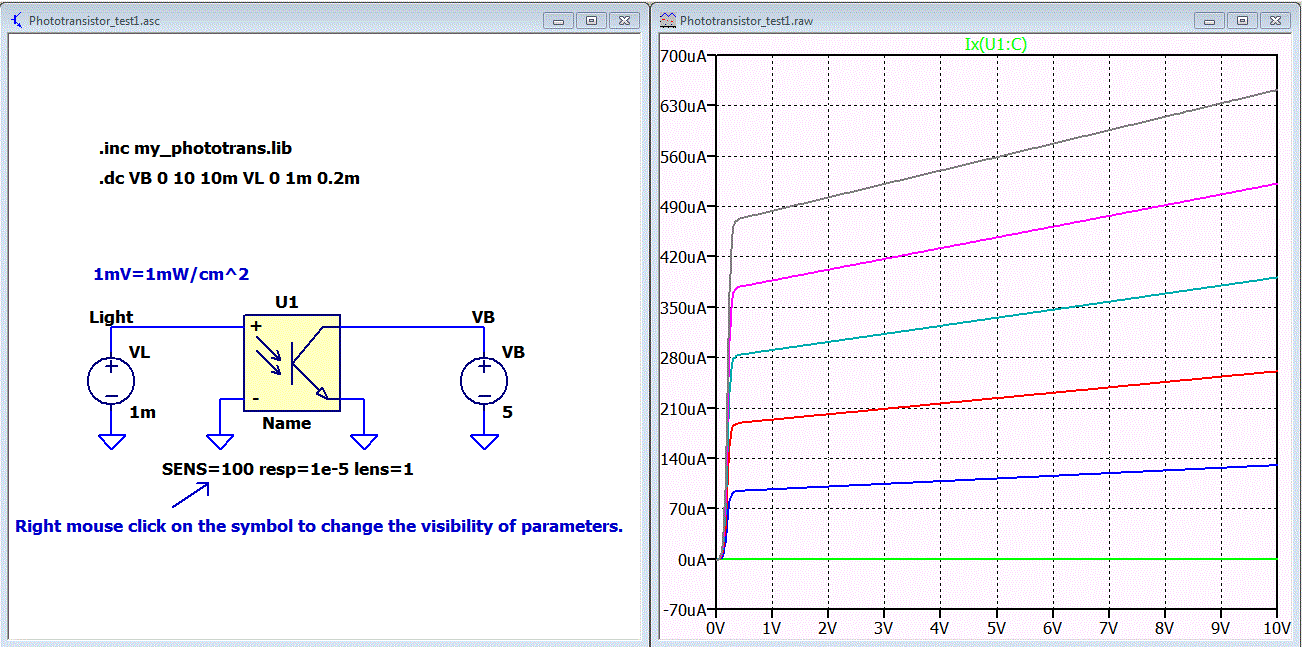

Für mich stellt sich nun die Frage welcher LTSpice Standardkomponente
ich dieses Modell zuordnen soll.
Es scheint was spannungsgesteuertes zu sein, doch mit einer
spannungsgesteuerten Stromquelle bin ich nicht zurecht gekommen.
Was gesteuert wird, ist irgendwie ein Transistor.
Für Antworten im Voraus vielen Dank.

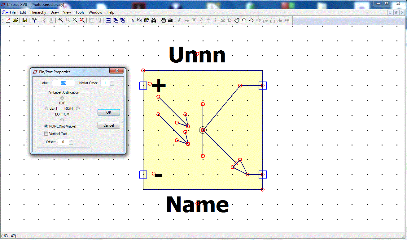

Hallo Markus,
du benötigts ein Symbol mit 4 Pins. Die Netlist-Order der Pins muss mit
der Reihenfolge der Pins in ".subckt pin1 pin2 pin3 pin4 ...."
übereinstimmen. Siehe 1. Bild vom Symbol-Editor.
.subckt Name Opt_In+ Opt_In- Coll Emit

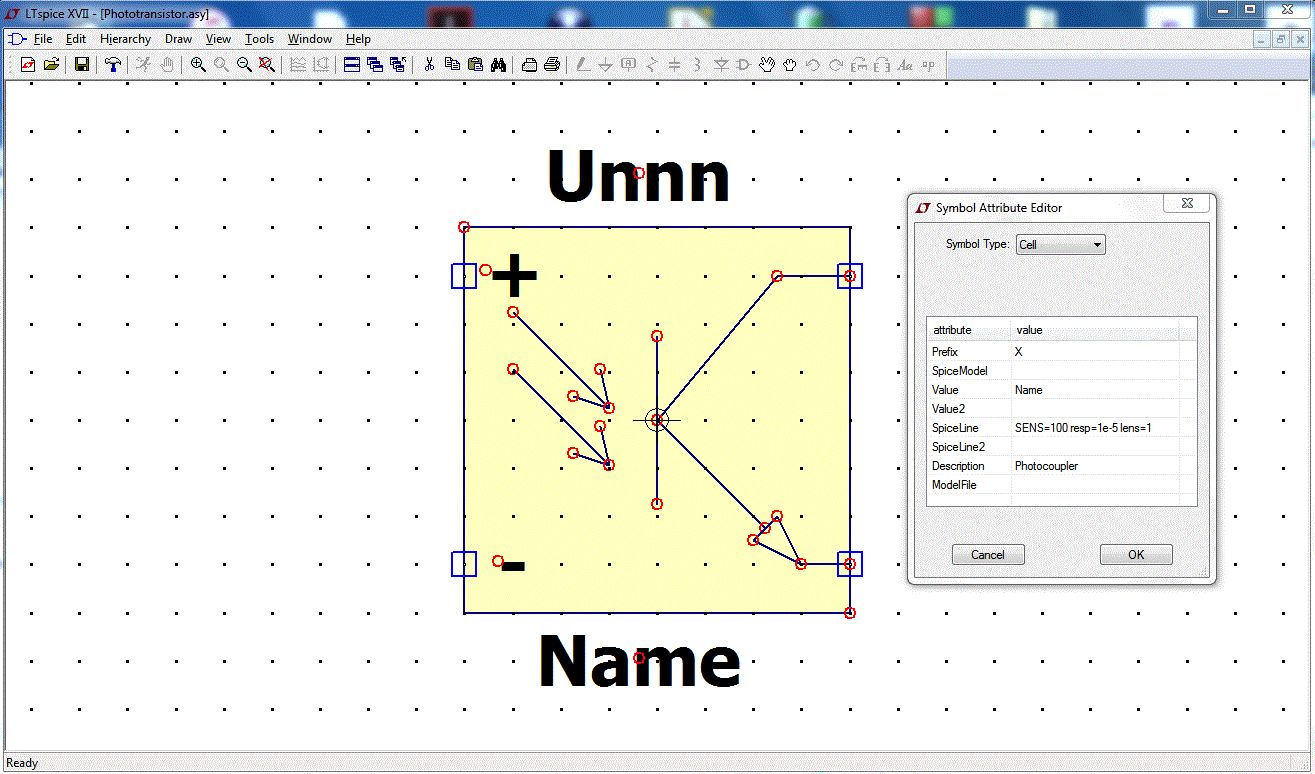

Außerdem muss man noch die allgemeinen Attribute des Symbols setzen.
Siehe 2. Bild.
Einfach alle meine Dateien in ein beliebiges Verzeichnis legen. Auf
keinen Fall im Pfad C:\Program ....
Ich habe als Kommentar 1mV je mW/cm^2 als Kommentar geschrieben. Ob das
passt weiß ich nicht. Zeig mal einen Link auf das Datenblatt.

Noch ein Tipp:
Das Symbol "Phototransistor.asy" passt für alle Phototransistoren die
ein Subcircuit mit der "Pin"-Reihenfolge +Eingang -Eingang Collecor
Emitter haben.
.subckt Name Opt_In+ Opt_In- Coll Emit ....
Im Schaltplan dann "Name" durch den Namen des subcircuits ersetzen und
mit der passenden ".lib filename" die Modelldatei angeben.

* connections:     optical input(+)                             *
*                   |      optical input(-)                     *
*                   |       |      Collector                    *
*                   |       |       |    Emitter              *
*.subckt  SFHXXXX  Opt_In+ Opt_In- Coll Emit                  *
* optical input:                                                *
*    connect voltage source between optical input(+) and        *
*    optical input(-) with voltage representing                 *
*    irradiance (1 mV represents 1 mW/cm2)                      *
*    For default (no light), set both optical inputs to         *
*    ground (0) = 0VDC                                          *
* base:                                                         *
*    for default, connect base node via R=10G to GND(0)/Emitter *
* parameter SENS:                                               *
    the subcircuit also contains a parameter that may
*    be changed/handed over by the user:                        *
*    SENS = rel. spectral sensitivity in % for the wavelength   *
*           of interest normalized to the peak rel. sensitivity *
*    default = 100 (%). Needs to be adapted according to        *
              datasheet for wavelength of interest
*              For standard IR phototransistor 100(%) works     *
*              typ. well for 850-950 nm                         *
*              For ambient light sensors 100(%) refers to       *
              around 550 nm
*    RESP = photocurrent / irradiance,                          *
*              e.g. 50uA/1mW/cm2 = 50e-3 (mA/(mW/cm2))          *
*              usually this parameter don�t need to be changed  *
*              1e-2 to compensate for percentage in SENS
*    LENS = lens-factor, defaut = 1 for no lens                 *
