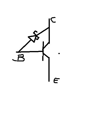

Hallo Ich lese mich gerade durch das Kapitel der Transistoren durch im Buch Elektronik von Dieter Zastrow und habe ein paar Fragen. Bei einer Transistorschaltung (bipolar) ist an der Basis ein Widerstand RV. Jetzt geht es um die Schaltzeiten. Um diese zu beschleunigen, schaltet man einen Kondensator parallel zum Widerstand und das soll die Abschaltzeit beschleunigen. Warum eigentlich steht leider nicht da. Der Transistor ist übersteuert mit beispielsweise ü=2. Also ist die Einschaltzeit bereits optimiert. All zu gross, darf die Uebersteuerung ja nicht werden, wegen der Ueberschwemmung der Basis, die später auch wieder leergeräumt werden muss. Was ich mich aber frage ist: Anfangs ist der Kondensator ja leer. Dann kommt das high Signal, die Basis wird mit Elektronen angereichert. Das heisst ja in anderen Worten, dass auch die Kapazität CB geladen wird. Der Transistor schaltet ja erst dann ein, erst wenn CB voll geladen ist. Umgekehrt, wenn der Transistor sperren soll, müssen die Ladungen weg. Das Signal ist nun low und es dauert wieder genauso lange, bis die Kapazität entleert ist. Stimmt es jetzt, wenn ich sage, dass tein also taus sein muss? Und wieso soll das jetzt langsamer sein, wenn nur der Widerstand dran hängt ohne parallelem Kondensator?

mauri schrieb: > Warum eigentlich steht leider nicht da. Falsches Buch? :-) Über den Kondensator fließt im Umschaltmoment ein sehr viel höherer Strom als nur über den Widerstand, das beschleunigt das Umschalten des Transistors. > Was ich mich aber frage ist: Anfangs ist der Kondensator ja leer. Ja. > Dann kommt das high Signal, die Basis wird mit Elektronen angereichert. > Das heisst ja in anderen Worten, dass auch die Kapazität CB geladen > wird. ... und dadurch fließt ein kräftiger Strom über den Kondensator in die Basis. > Der Transistor schaltet ja erst dann ein, erst wenn CB voll > geladen ist. Nein, sondern sofort. Der Transistor ist stromgesteuert! > Umgekehrt, wenn der Transistor sperren soll, müssen die Ladungen weg. Ja. > Das Signal ist nun low und es dauert wieder genauso lange, bis die > Kapazität entleert ist. Wie oben, zunächst fließt ein großer Strom zum Umladen des Transistors, der sorgt für die Entfernung der Ladungsträger aus der Basis, schneller als nur über den Widerstand. > Stimmt es jetzt, wenn ich sage, dass tein also taus sein muss? Es spielen noch andere Effekte mit, ohne zusätzliche Maßnahmen ist taus > tein. Beim Ausschalten gibt es auf Grund Übersteuerung eine zusätzliche Verzögerung. Um das zu vermeiden, schaltet man gelegentlich eine Schottkydiode von B nach C, damit wird der Transistor nie vollständig gesättigt und trotzdem kann man den Basiswiderstand klein halten. Identisch ist taus und tein trotzdem nicht - aber frage mich nicht nach den Feinheiten :-). > Und wieso soll das jetzt langsamer sein, wenn nur der Widerstand dran > hängt ohne parallelem Kondensator? Sollte sich jetzt geklärt haben - oder?

HildeK schrieb: > eine Schottkydiode von B nach C wie sieht das aus, so wie im Bild? Und wieso genau wird der Transistor nie ganz gesättigt? Die Gefahr besteht ja nicht, wenn man nicht allzuviel übersteuert. Den Uebersteuerungsfaktor also nicht so hoch wählt.
#5257727
#5257729
mauri schrieb: > HildeK schrieb: > >> eine Schottkydiode von B nach C > > wie sieht das aus, so wie im Bild? > Und wieso genau wird der Transistor nie ganz gesättigt? > Die Gefahr besteht ja nicht, wenn man nicht allzuviel übersteuert. > Den Uebersteuerungsfaktor also nicht so hoch wählt. Aha, jetzt seh ich es, die Uebersteuerung fängt mit UCE=UBE an, dann ist UCB = 0, aber das geht dann ja mit der Shottky Diode ned..
#5257742
mauri schrieb: > wie sieht das aus, so wie im Bild? Ja. > Und wieso genau wird der Transistor nie ganz gesättigt? Gesättigt hat UCE 200mV oder noch weniger, mit der Schottky-Diode kommst du nur auf 400..500mV minimales UCE, weil UBE 700mV hat. > Die Gefahr besteht ja nicht, wenn man nicht allzuviel übersteuert. > Den Uebersteuerungsfaktor also nicht so hoch wählt. Doch. Das Problem ist: wenn du schnell sein willst, dann muss der Basiswiderstand klein sein und dann der Kollektorwiderstand noch viel kleiner. Das will man nicht immer, vor allem Letzteres. Außerdem: der Stromverstärkungsfaktor ist von Transistor zu Transistor, auch wenn alle BC247 heißen und vom gleichen Hersteller sind, sehr unterschiedlich (Faktor 3...5 ist normal). Du müsstest also für jede einzelne Schaltung das individuell ausmessen, um gerade so nicht oder nur sehr gering zu übersteuern.
#5257763
HildeK schrieb: > mauri schrieb: >> wie sieht das aus, so wie im Bild? > Ja. >> Und wieso genau wird der Transistor nie ganz gesättigt? > Gesättigt hat UCE 200mV oder noch weniger, mit der Schottky-Diode kommst > du nur auf 400..500mV minimales UCE, weil UBE 700mV hat. Ok dazu noch eine Frage. Ich komme gerade irgendwie nicht auf einen Nenner. Die Gleichgewichtsbedingung sieht nun aufgrund der Shottky-Diode nun so aus UCE+UCB-UBE = 0 anstatt UCE-UCB-UBE = 0 vorher. mauri schrieb: > Ich lese mich gerade durch das Kapitel der Transistoren durch im Buch > Elektronik von Dieter Zastrow und habe ein paar Fragen. Dann hättest du einen neuen Thread für deine Fragen aufmachen sollen. Denn mit dem Thread, den du gerade versuchst zu kapern, haben deine Fragen nichts zu tun.

mauri schrieb: > Die Gleichgewichtsbedingung sieht nun aufgrund der Shottky-Diode nun so > aus > UCE+UCB-UBE = 0 > anstatt > UCE-UCB-UBE = 0 > vorher. Die Gleichungen ändern sich nur, wenn du die Zählpfeile änderst. Es gilt immer: U_BE = U_BC + U_CE. Da U_BC aber nicht größer als die Flussspannung der Schottkydiode werden kann (sehr wohl aber negativ), wird U_CE eben nicht ganz so klein werden und damit der Transistor nicht in die Sättigung geraten. Antwort schreiben |
