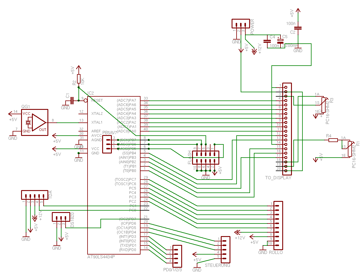

OP #335909
problem: das display gibt müll aus (aber es gibt was aus)
bisher gemacht: wie im anhang hab ich alles verdrahtet, habe die
libs/quellcode von apetech genommen, dann aus der ks0108.h die Ports
für data auf A und Ports für command auf B gestellt, in der makefile
hab ich meinen quarz mit F_CPU=16000000 angegeben/den mikrocontroller
aus atmega32 gesetzt, flashen funktioniert, an den ports wird auch was
ausgegeben (oszi zeigt das) und das display zeigt blöcke oder einzelne
punkte an.
selber hab ich angst, dass: das kabel vom atmega zum display zu lang
ist (ca 30cm), ich falsch verdrahtet habe (deswegen anhang), der
"reset" vom display falsch verdrahtet ist(liegt im moment auf
Vdd=+5V)

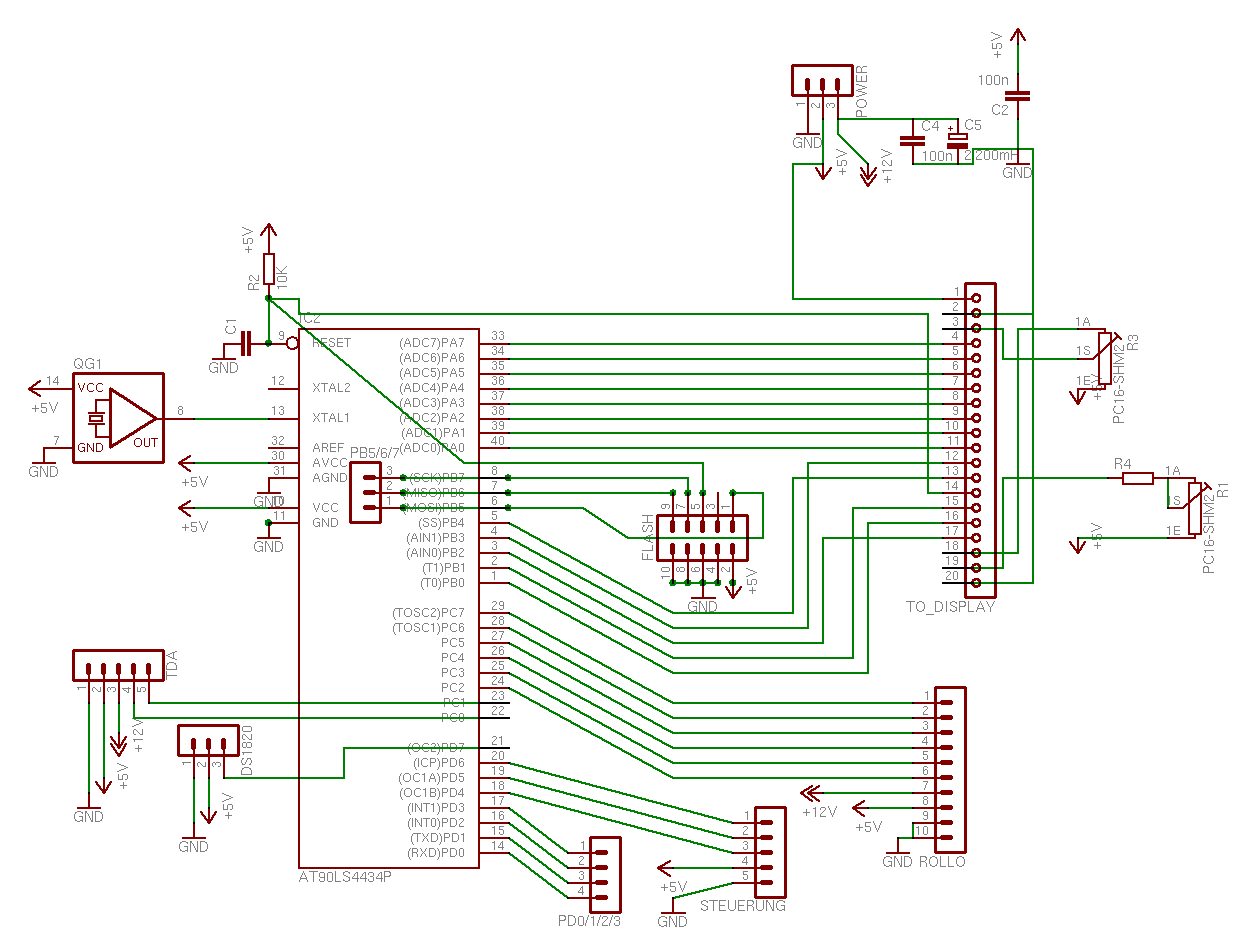

OP #335915
"wenn mist ankommt hats meistens n timingproblem ...
häng mal n paar nops rein, vor allem beim
E-Puls"
was sind nops?
"fährst du den mit den vollen 8 bit an?
ich verwende meist nur den 4-bit modus, das spart pins
am mega."
ich hab alle 8 in der reihenfolge wie im plan angeschlossen und das *.c
-file von F. Thiele verwendet
"Allerdings ist mein
Command-Port auf Port C.
Ich hatte Probleme mit dem Reset. Habe diesen an das System-Reset
angeschlossen (MCU) und es funktionierte."
so hab ich es jetzt,es ist jetzt wie im (neu angehängten) plan
angeschlossen, bringt aber keine verbesserung, jetzt wird gar nichts
mehr ausgegeben
"hast Du auch die Reihenfolge der datenleitungen eingehalten? DB0
Anzeige
mit PA0 des Controllers?"
jop
ich hatte den reset vorher also auf 5 volt(hatte mich im plan
verzeichnet), ihr habt den reset auf dem reset vom mcu? wo soll ich
weitersuchen? die kabellänge ist wirklich kein problem? (30cm)
vielen vielen danke schonmal!!
dnm
(Firma: TU Wien) #335916
Im Plan erkenne ich, dass Du PA7 mit DB0 (Anzeige) angeschlossen
hast.Dies wäre, wenn es so verbunden wurde, falsch! Hast Du wirklich
die Datenleitungen korrekt verbunden? Liegt der Fehler in deiner
Zeichnung oder deinem Aufbau?
Ansonsten zeig doch mal dein Programm (Hauptprogramm genügt).
OP #335919
zeichnung war falsch, gestern abend schnell zusammengeschustert, sry
die datenleitungen sind genau verdreht angeschlossen, hab grad
überprüft.

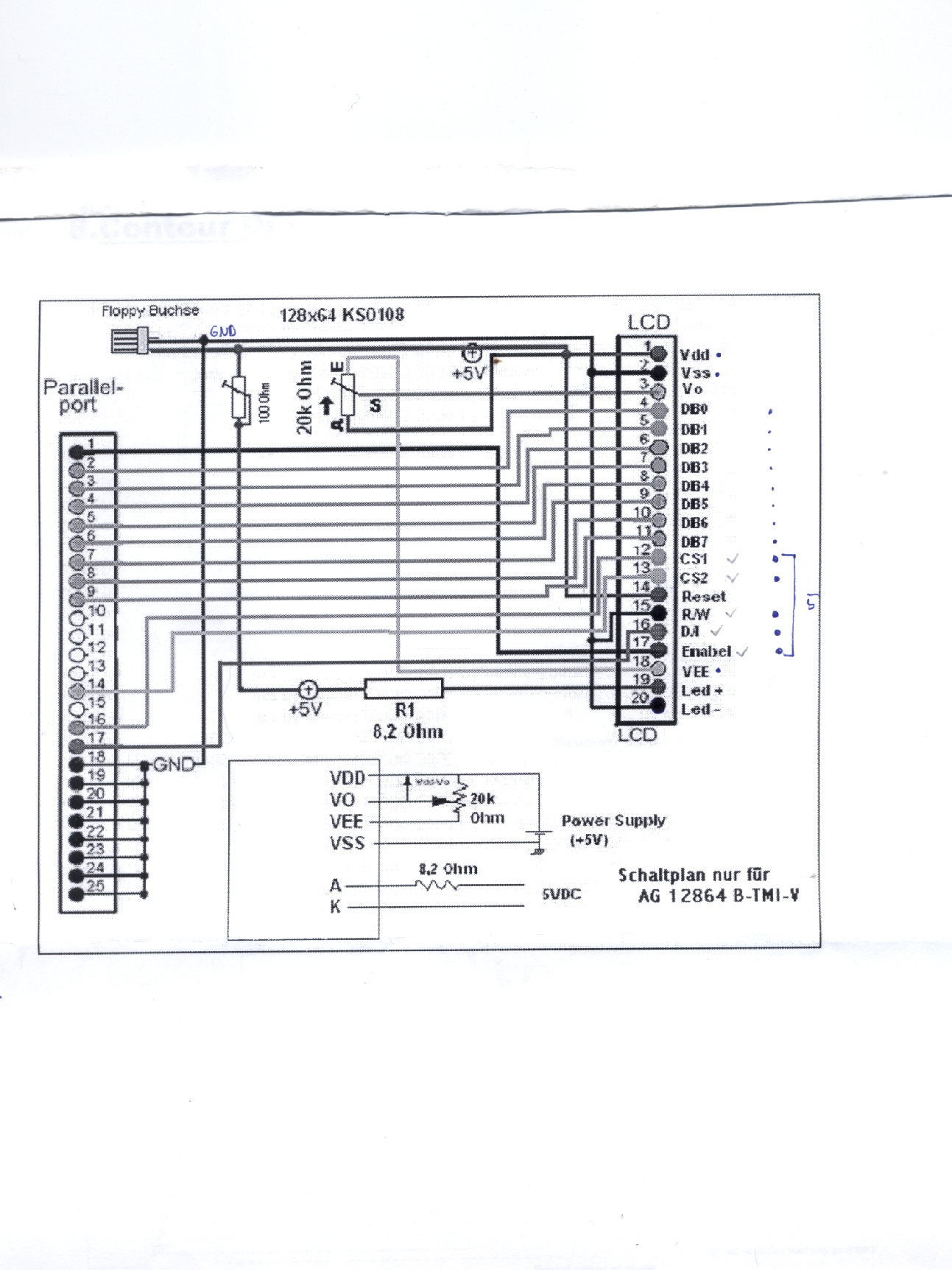

auf dem datenblatt ist das lcd mit dem lpt verbunden und dabei ist
reset fest auf 5V, das wäre dann doch quasi activ high, oder? über
einen widerstand auf masse gäbe es dann ein reset, oder?
wieso ist das beim lpt-anschluss dauerhaft auf 5V?
dnm

OP #335921
ich habe das AG12864 B-TMI-V
wie würde so eine rc-kombination aussehen?
könntest du mir da eine kleine skizze machen?
ich hoffe, ich hab das jetz verstanden: wird der reset am auf
ground(low) gesetzt, wird er ausgelöst, den rest der zeit soll er auf
high(+5V) sitzen.
kann das ganze problem noch am reset hängen?
im anhang ist mal die beschaltung mit dem lpt meines displays, so wie
es im datenblatt steht.
(Firma: TU Wien) #335922
Den Reset hast Du eigentlich gecheckt (Low-aktiv) indem Du das Display
auf den Reset des MCUs gelegt hast. Und nach der Schaltung die Du im
Anhang hast ist das Display auch Low-aktiv.
Wäre es High aktiv müsstest Du den R auf GND legen und den C auf +5V.
Also gerade andersrum.

OP #335933
Halli, Hallo
schlagt mich, ich habs nicht anders verdient ;] 1.: es ist nicht activ
low -> ich muß nichts in der *.c ändern
2.: das platinenlayout sollte man des öfteren genau anschauen :], d.h.
2 Leiterbahnen waren miteinander verbunden. tja, so einfach kann es

was ich noch alles gemacht hab, war das flachband kabel verkürzen, kann
ein abgeschirmtes kabel einlöten, dann hab ich alles nochmal
durchgemessen und diesmal auch darauf geachtet, dass nah nebeneinander
liegende leiterbahnen nicht miteinander verbunden sind. also tut mir
leid, dass ich hier so viel wind gemacht hab!
und noch mal vielen dank an joerg miehle!
man muß von vornherein alle fehlerquellen beseitigen, das ist mir
wieder einmal klar geworden. jetzt gehts weiter mit programmieren. wer
mein project verfolgen will, kann auf meine homepage gucken:
www.apellex.istgenial.de unter lianlex ist alles drin.
