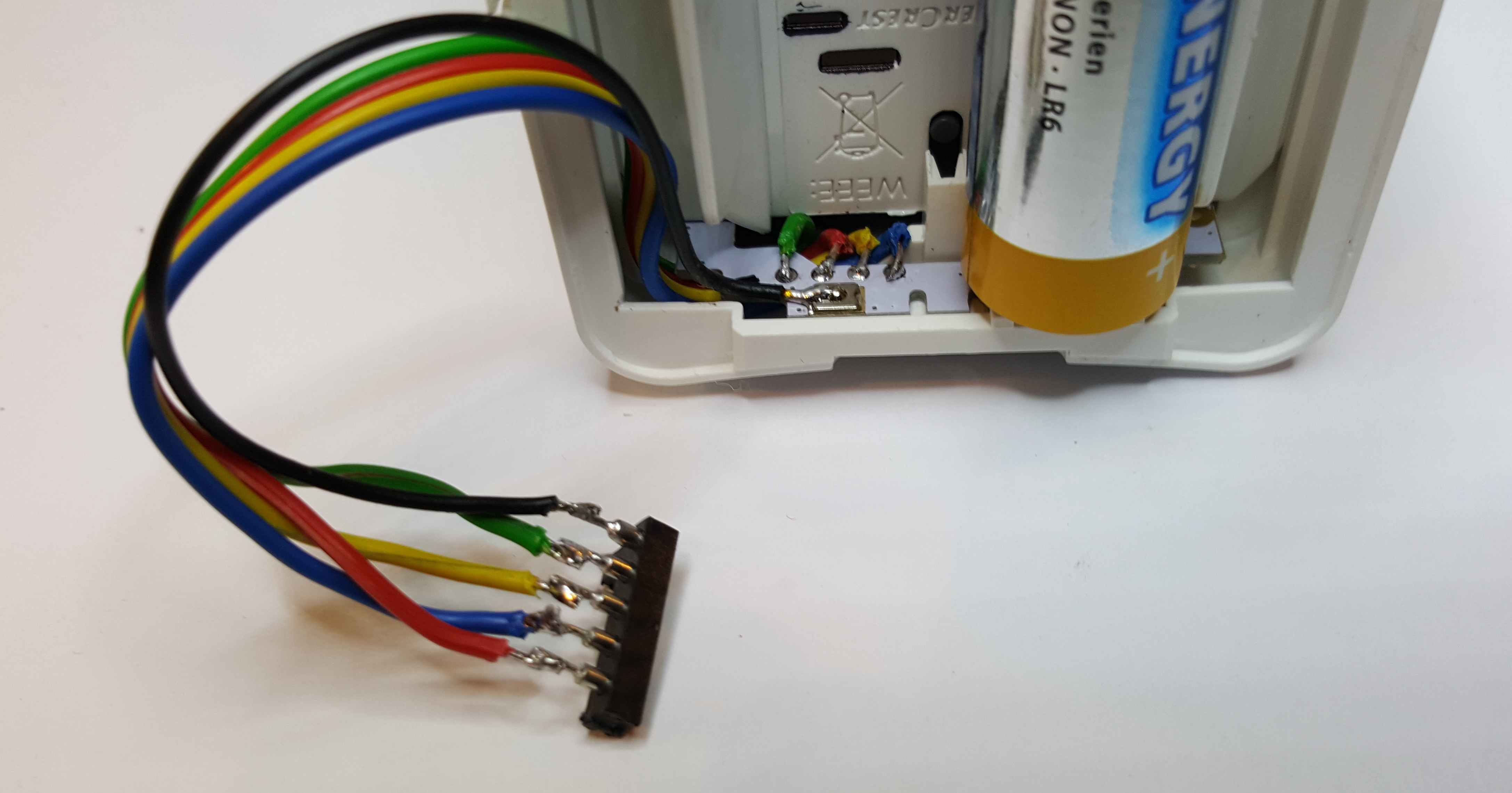

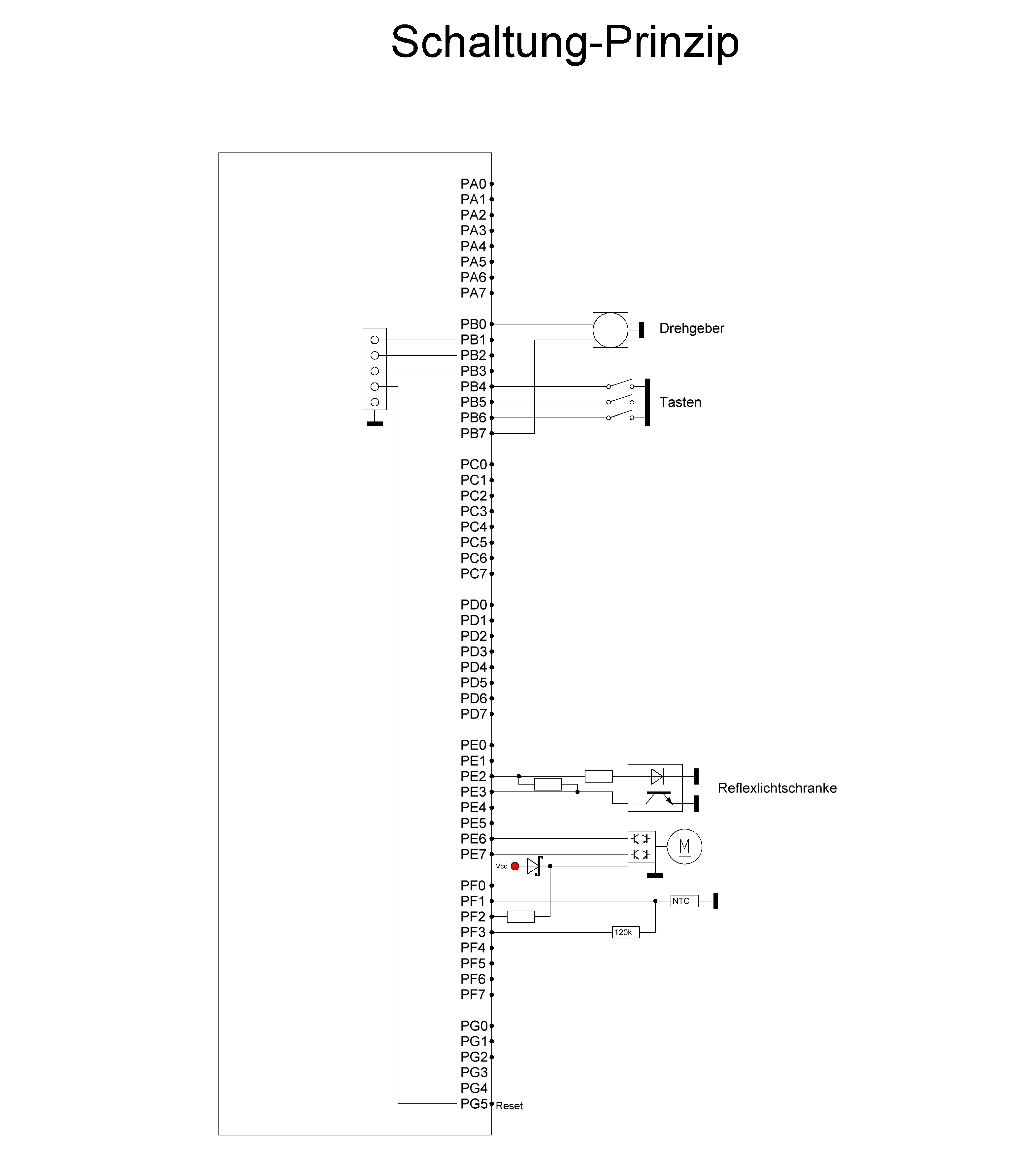

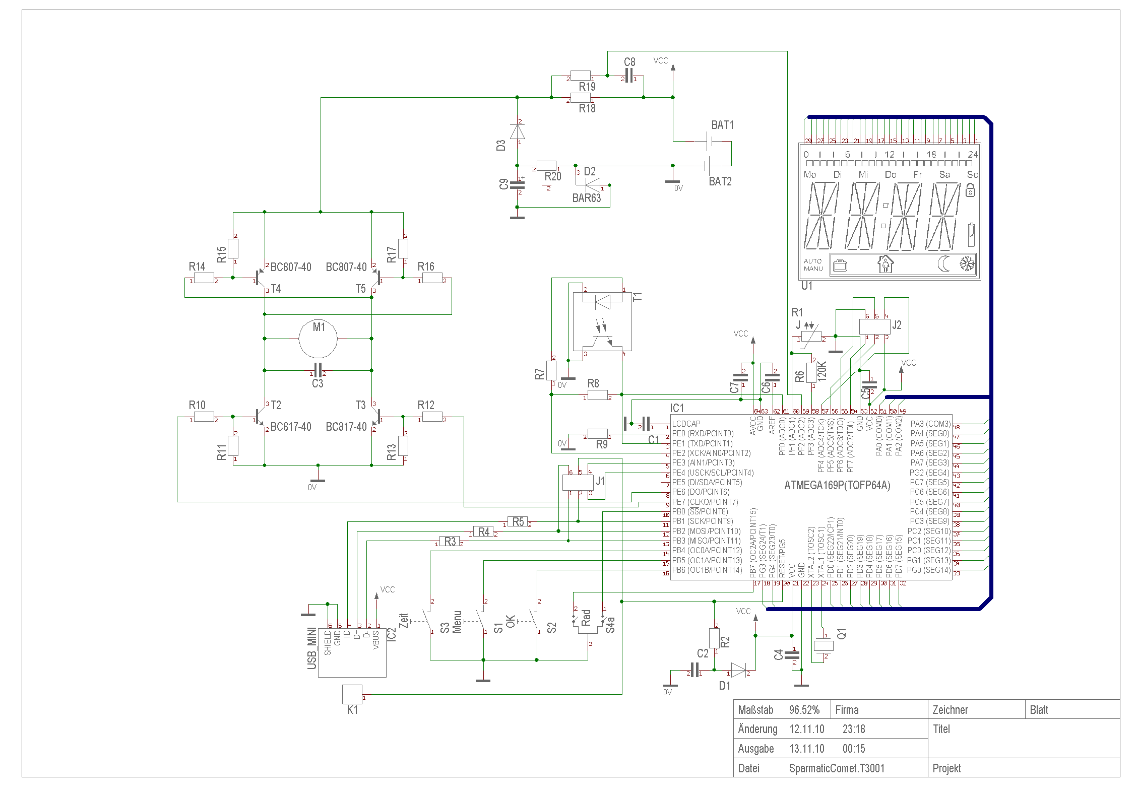

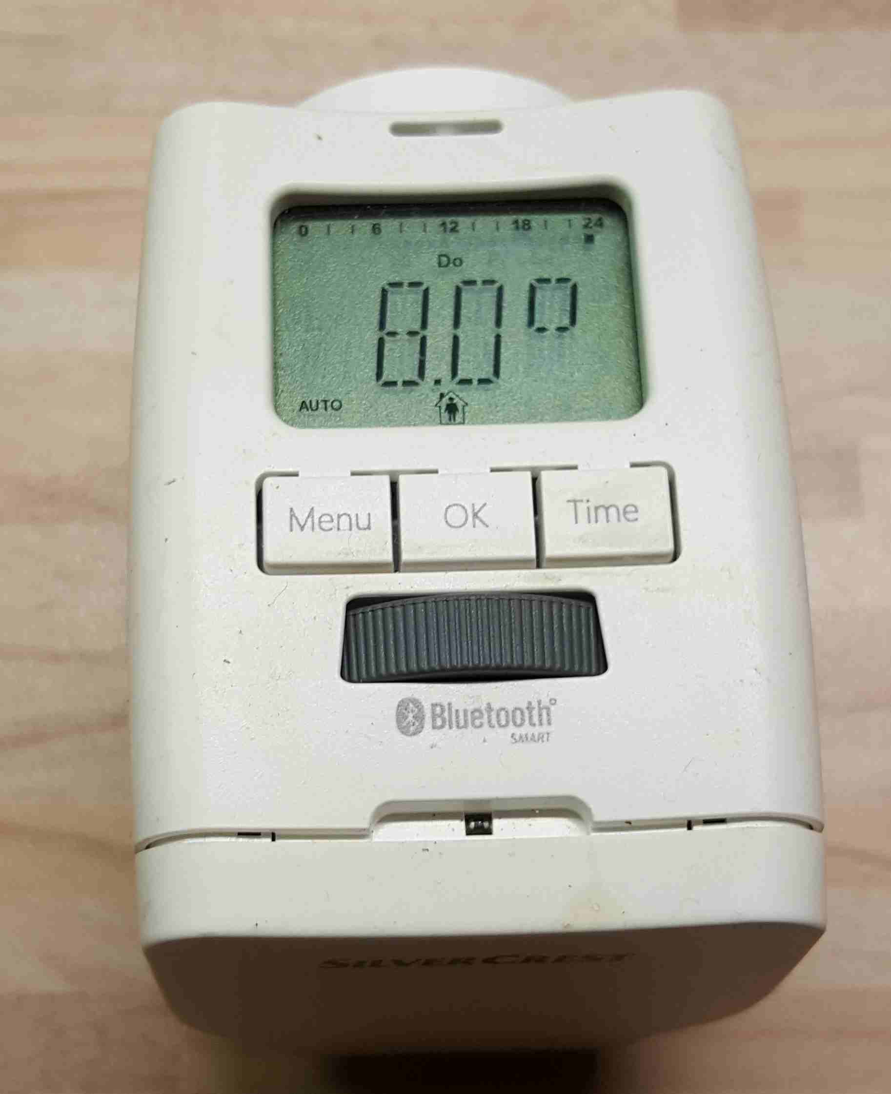

Hochlöbliches Forum,
ein Beispiel eines el. Heizungsreglers SilverCrest Bluetooth ATmega169
(das Bluetooth-Modul wird nicht genutzt)

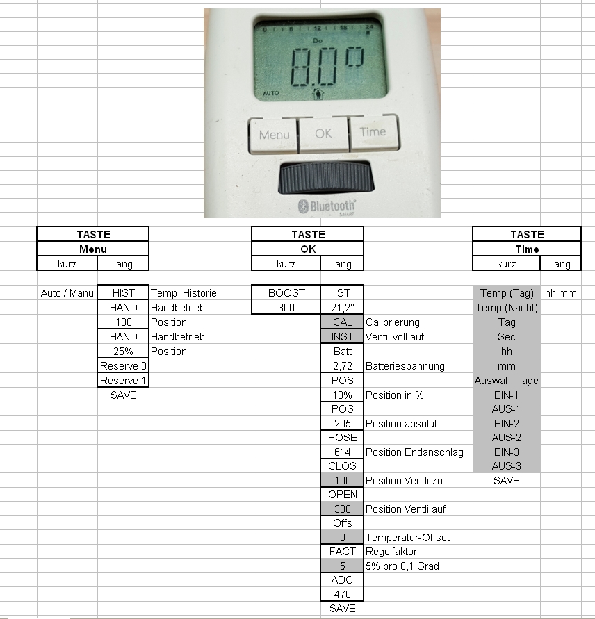

Funktionen:
- Temperaturhistorie
- Messung Raumtemperatur mit Offseteinstellung
- Motorsteuerung über Timer, incl. Laufzeitüberwachung
- Motor erzeugt Pieptöne ^^  für einen Wecker allerding zu leise
- Einstellung der Regelgenauigkeit
- Heizzeitenprogrammierung einzelner Tage und Gruppen
- Anzeige der Heizzeiten im Bargraph
- Anzeige der Uhrzeit im Bargraph (Punkt blinkt)
- Umschaltung MANU / Auto
- Umfangreiche Menueführung (kurzer und langer Tastendruck)
- Anzeige der Batteriespannung mit Last
- INST-Funktion
- Kalibrierung
- 32kHz Uhr mit Timer2
- Einstellung der aktuellen Raum-soll, Nacht und Tag Temperatur
- WDR Reset bei betätigen der Tasten MENUE + TIME
- BOOST
- Sleep
