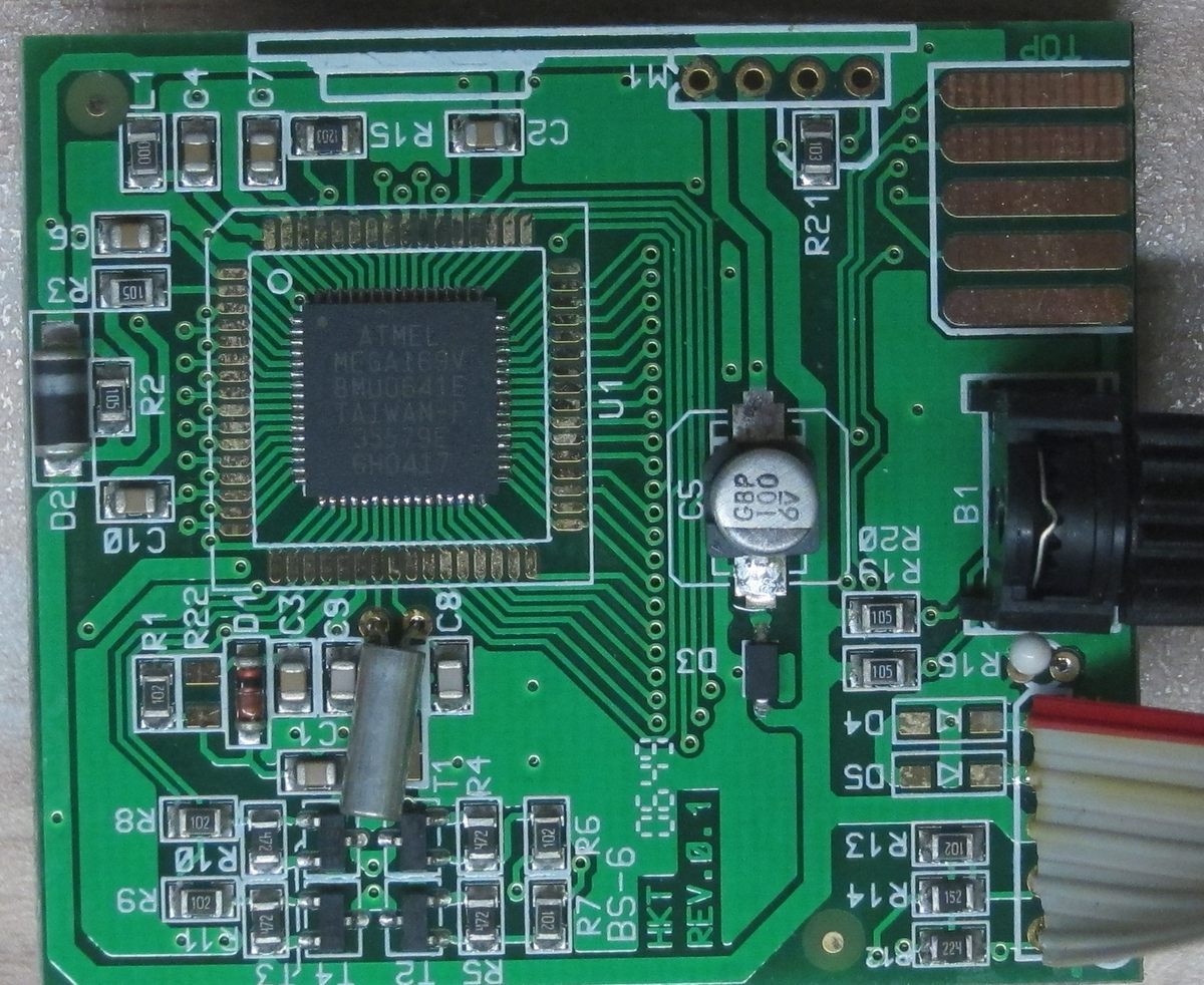

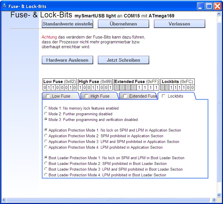

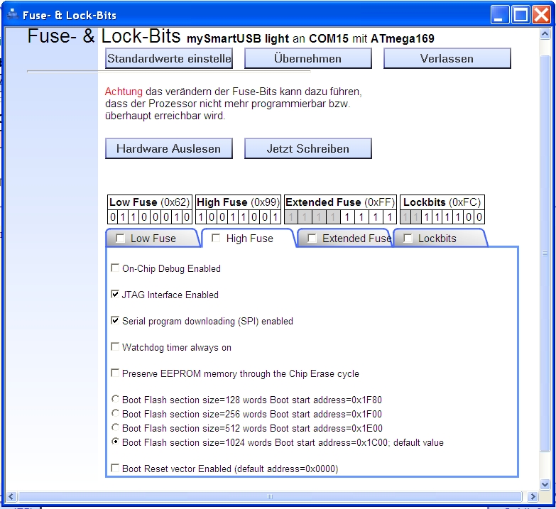

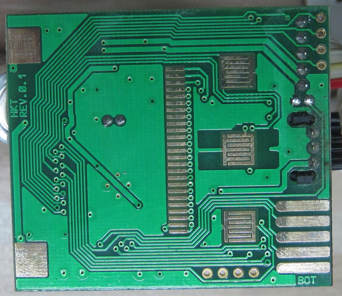

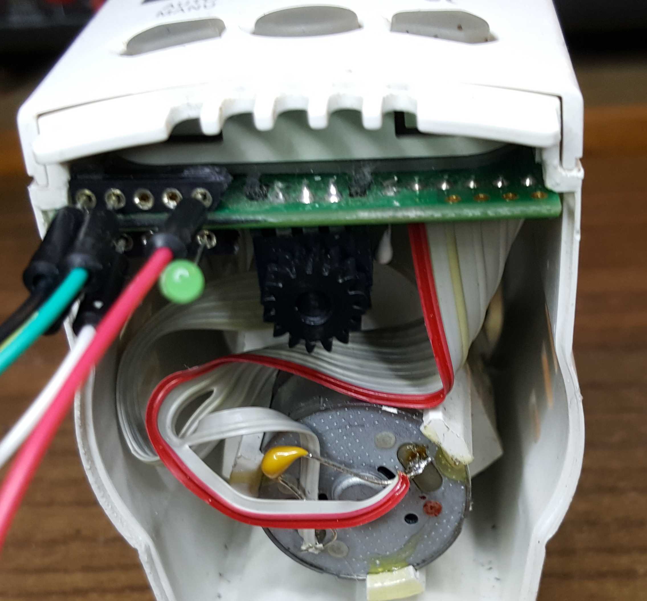

Geschätztes Forum,
ein Beispielprogramm für einen ein THERMOtronic ev. auch für einen
SPARMATICmatic.
Es ist noch kein fertiges Projekt, aber wichtige Funktionen des
Heizungsreglers laufen schon, im µC ATmega169 ist noch ca. 50% Platz
Ev. stell ich noch weitere Versionen vor
Folgendes kann es schon:
- Kalibrierung
- Messung Raumtemperatur mit Offseteinstellung
- Motorsteuerung über Timer0, incl. Laufzeitüberwachung
- Motor erzeugt Pieptöne ^^  für einen WEcker allerding zu leise
- Heizzeitenprogrammierung einzelner Tage und Gruppen
- Anzeige der Heizzeiten im Bargraph
- Anzeige der Uhrzeit im Bargraph (Punkt blinkt)
- Umschaltung MANU / Auto
- Umfangreiche Menueführung (kurzer und langer Tastendruck)
- Anzeige der Batteriespannung mit und ohne Last
- INST-Funktion
- Sleep ist vorbereitet
- 32kHz Uhr mit Timer2
- Einstellung der aktuellen Raum-soll, Nacht und Tag Temperatur
- WDR Reset bei betätigen der Tasten AUTO + TEMP
- BOOST vorbereitet
Die Abtastung des Drehgebers und der Reflexlichtschranke des Motors
erfolgt mit dem Timer0.
Aufpassen, wird die Reflexlichtschranke deaktiviert können Störimpulse
auftreten. In einem SRAM-Byte ist die Motorlaufrichtun bzw. Stop
hinterlegt, damit diese Störimpulse ignoriert werden können.
Die Motorsteuerung:
Ganz einfach, der Motor wird gestartet, den Rest übernimmt der Timer.
Er überwacht die Laufzeit (Motorstillstand bei Bockierung z.B.
Endanschlag)
und wenn die gewünschte Endposition erreicht ist.
Bei erreichen der Endposition schaltet nur der Motor ab, natürlich läuft
der Motor durch seine Massenträgheit nach, und nach ca. 200ms beißt die
Laufzeitkontrolle zu.
Mit diesem Verfahren wird nicht die korrekte Position erreicht, dazu
müsste der Motor durch z.B. PWM herangefahren werden.
Das Programm überwacht sich selber, treten Unregelmäßigkeiten auf, z.B.
unkorrekter Interruptaufruf dann piepst der Motor wie wild und der
Felercode wird angezeigt.
Die LED Zeigt momentan Motoraktivität an.
Im EEPROM werden die ersten 100 SRAM-Bytes gespeichert (Heizzeiten usw.)
es muss nicht alles einzeln definiert werden.
In einem Register ist die Zeit und Stunde codiert, erleichtert die
weitere Verarbeitung :-)
Den Schaltplan habe ich aus diesen Beitrag... danke:
Beitrag "elektronische Heizungsregelung mit Thermotronic"
Der Assemblercode ist nicht hochgradig optimal... sorry.
Für Hinweise bin ich sehr dankbar.
Bernhard

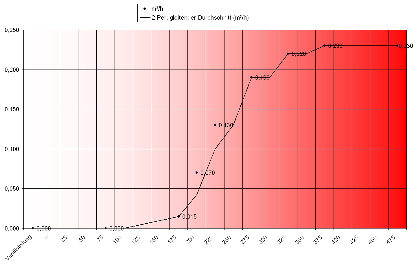

#5224566
Bernhard S. schrieb:

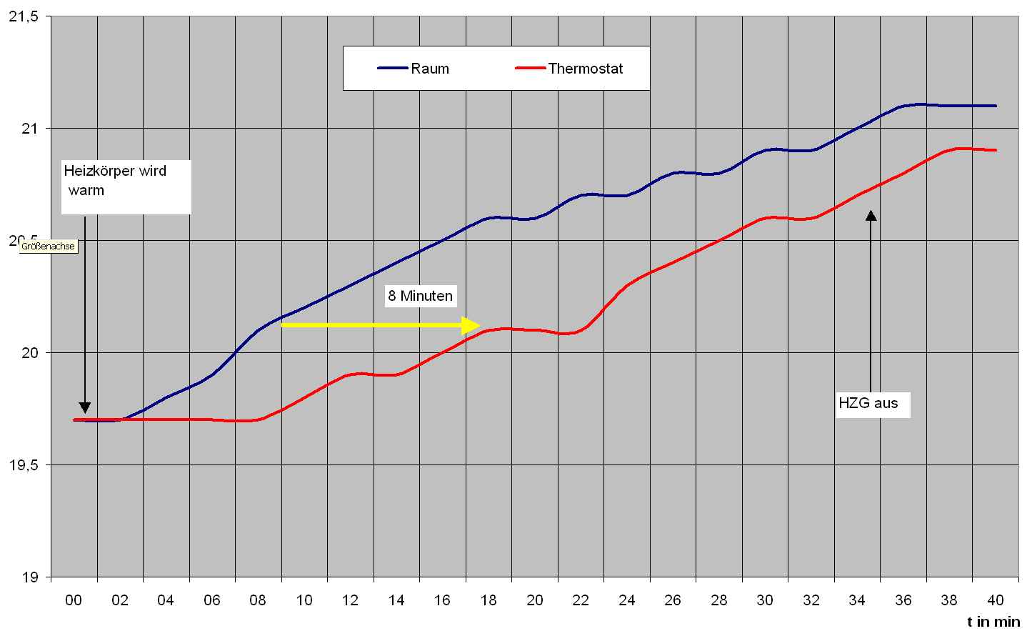

> Anmerkung: Der wirksame Ventilhub ist relativ gering
Eben. Das weis jeder HLSK'er - aber nur wenige hier im Forum.
Das du die Kennlinie ermittelt hast, zeigt dass du nicht bedenkenlos
ohne hydraulisches Grundlagenverständnis die mikrocontroller-elektronik
draufschlägst. Da nehm ich doch den HUT ab - ja sogar den
Löwenbändigerhut. (https://youtu.be/q6aqHO-ZKHM)
OP #5225421
Die reale Raumtemperatur und die des Sensors bei voll geöffneten Ventil.
Anmerkung: Die Sensortemperatur hinkt hinterher.
Gründe: Der Sensor ist gut im Gehäuse verpackt, vermutlich reißt der
Heizkörper seitlich die kalte Luft mit und beeinfußt dadurch die
Temperatur im Gehäuse des Heizkörperreglers.
@Sebastian
Ja, Du hast schon Recht, vor dem programmieren ist es ratam die
Eigenschaften der einzelnen Komponenten zu ergründen.
PS: Der Regelalgorithmus... der wird noch lustig...
Vorschlag:
1. Ventil auf 50%... warten
2. Steigt die Temperatur, dann Ventil auf 25%, ansonsten auf 75%
3. Fällt die Temperatur dann Ventil auf 38%, ansonsten 12%
usw.
Irgendwann pegelt sich das System ein und es arbeitet im Arbeitspunkt
des Ventils, vielleicht sollte man sich diesen Wert merken.
