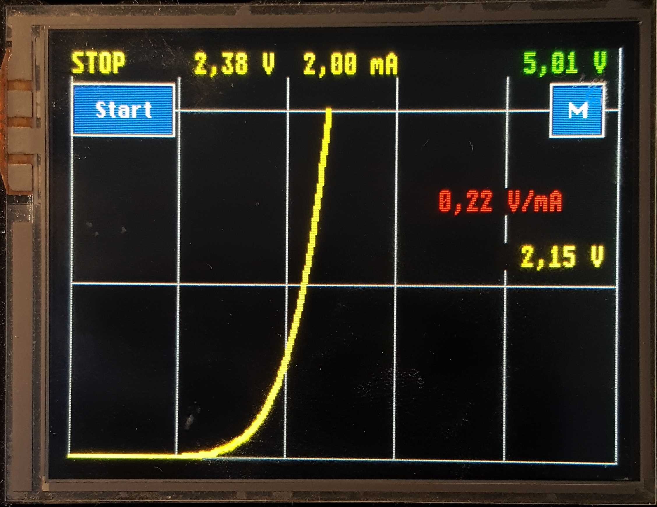

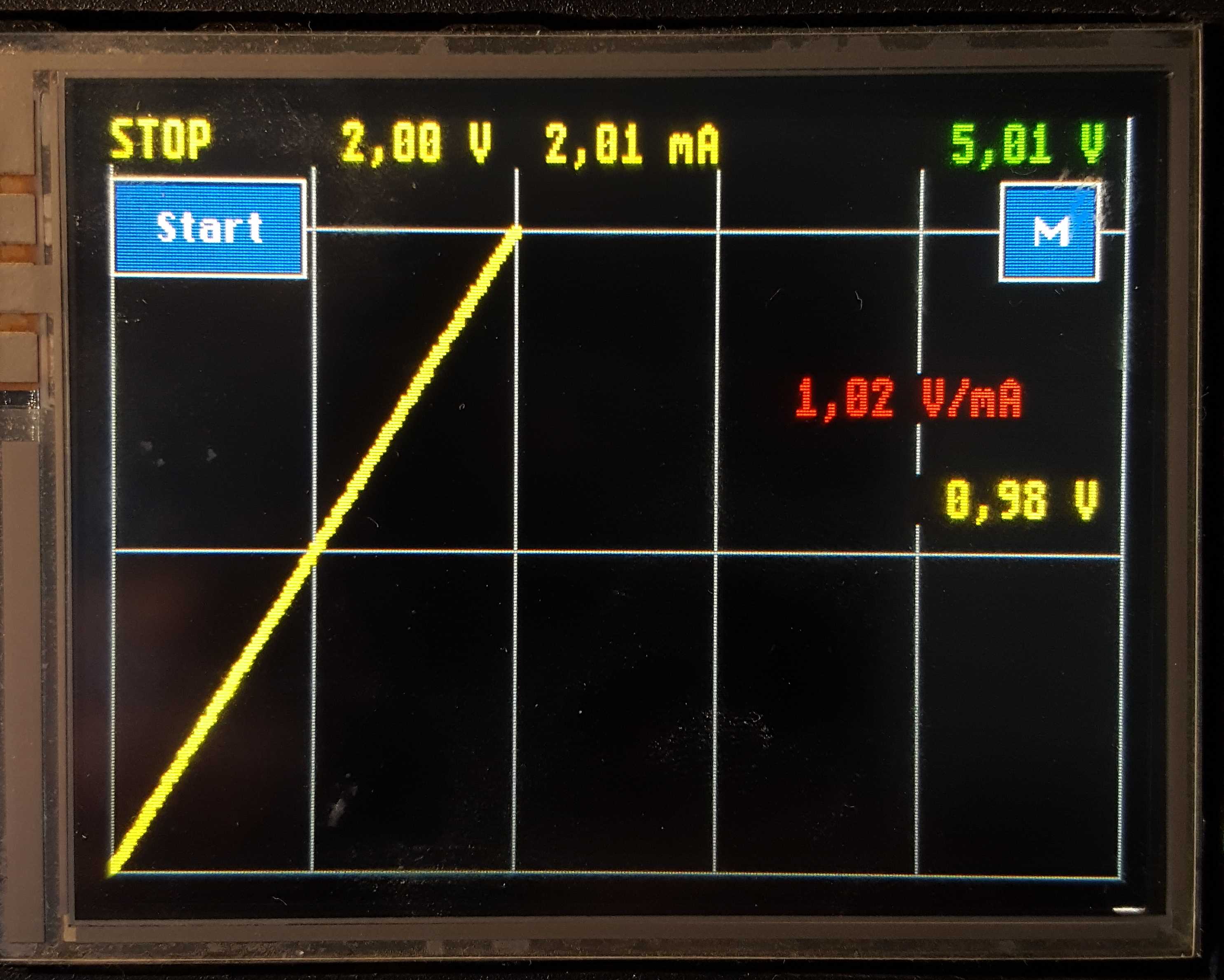

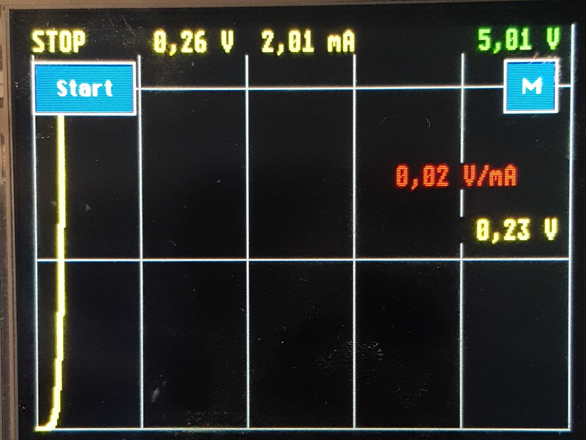

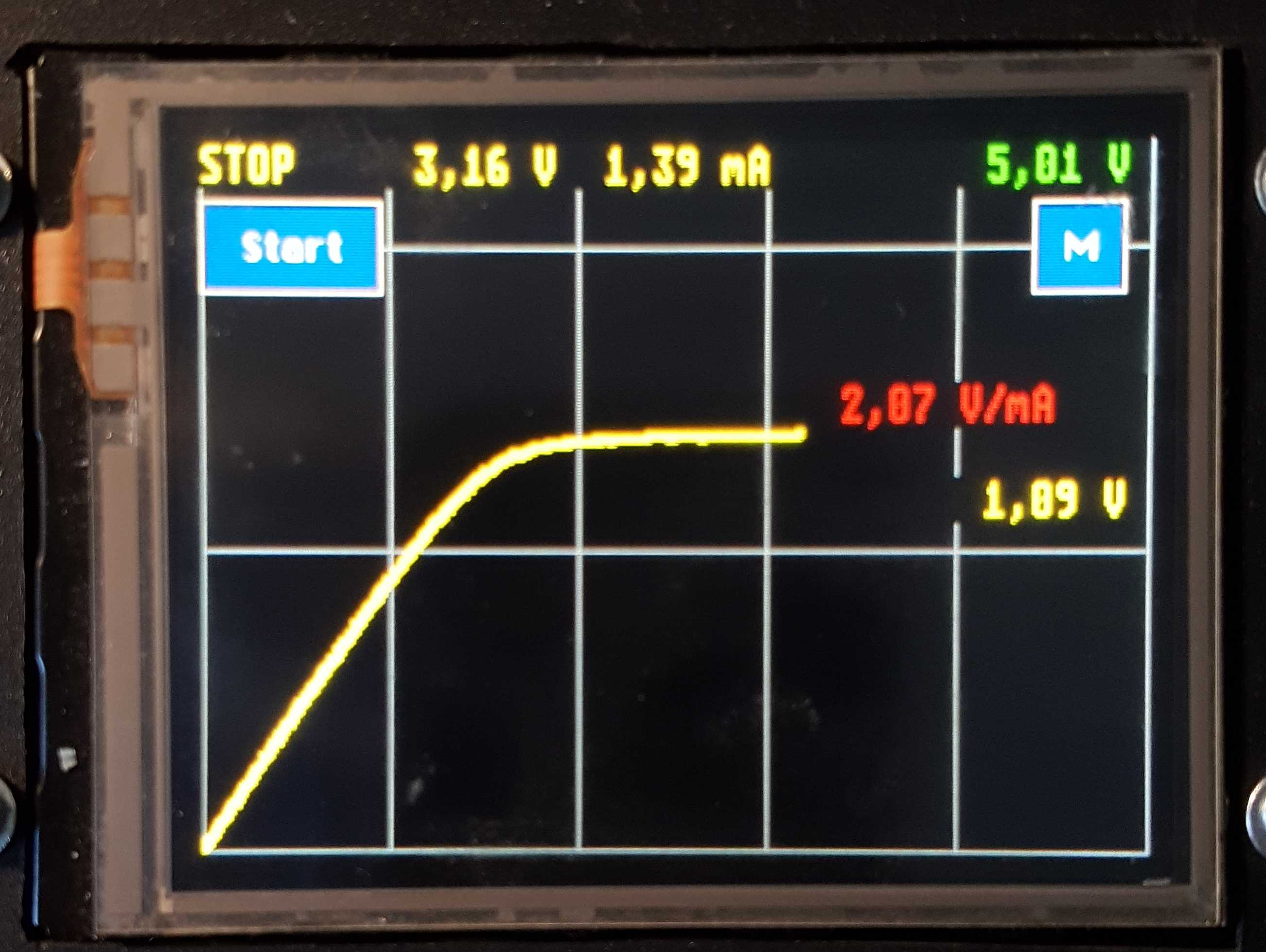

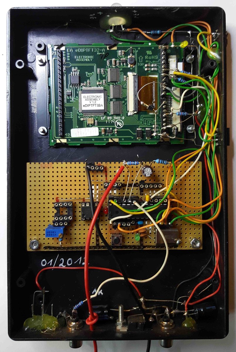

ein Beispiel eines einfachen selbstgebauten Kennlinien Analysers.
Der 8 Bit Timer2 generiert ein PWM-Signal und versorgt den
Prüfling/Proband mit Spannung (ca. 0V...5V).
Über einen weiteren Widerstand (1k) erolgt über den Spannungabfall die
Stromberechnung.
Spanung und Strom wird graphisch dargestellt.
Die Darstellung stoppt, wenn 5V oder 2mA oder PWM auf Maximum läuft.
Display: TFT TWI/I2C "EA eDIPTFT32-A"
etwas teuer:
https://www.reichelt.de/LCD-Module-Touch-Grafik/EA-EDIP-TFT32ATP/3/index.html?ACTION=3&GROUPID=3011&ARTICLE=115637
Grenzen:
- max 5V
- max 2mA
