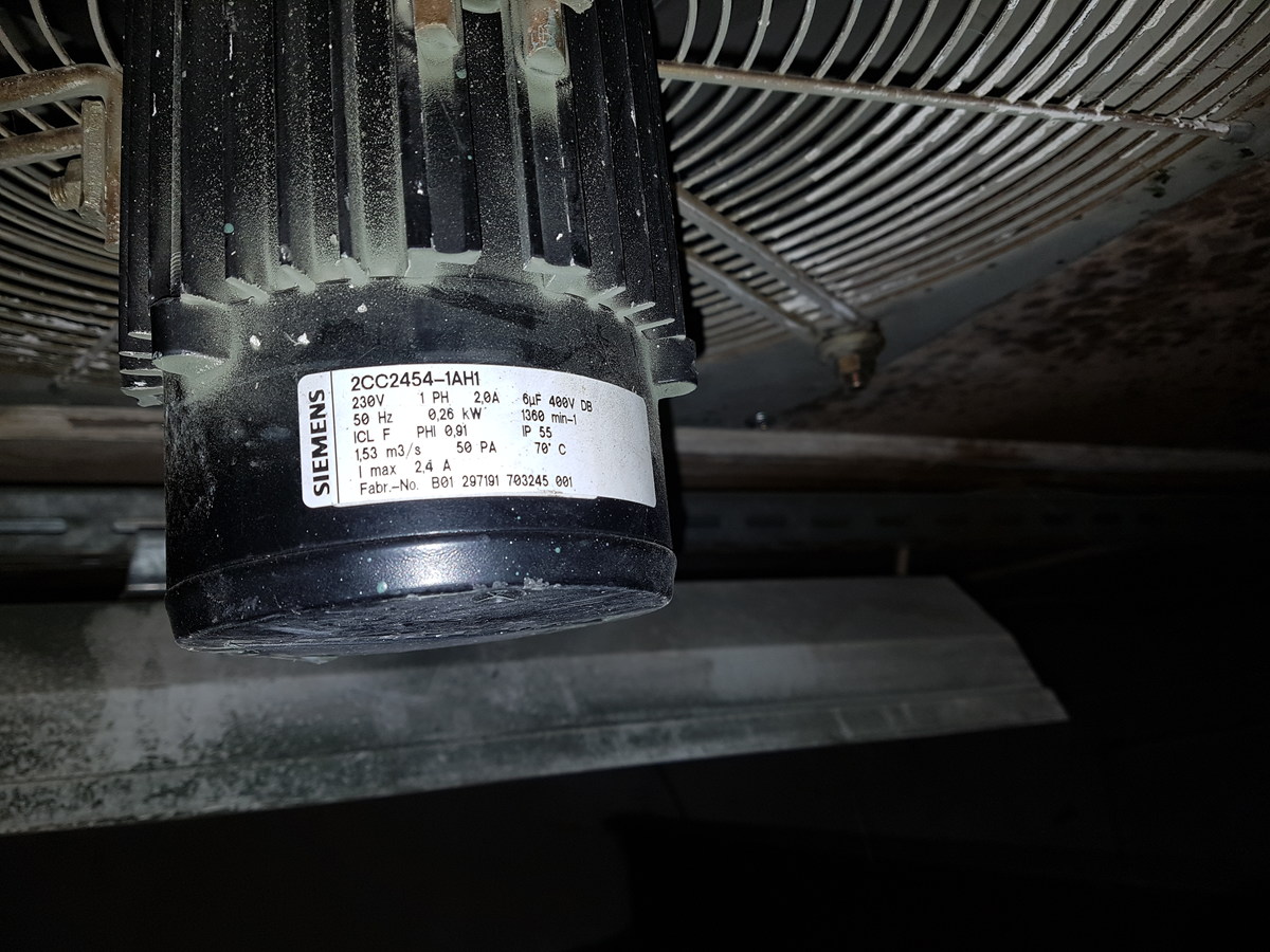

dieser Lüfter ist als Raumabsaugung gedacht, leider ist die Leistung zu
hoch. Daher dachte ich daran, die Leistung herunterzuregeln über einen
Frequenzumwandler wie z.B.
https://www.conrad.de/de/frequenzumrichter-peter-electronic-037-kw-1phasig-230-v-1310249.html
Meine Frage wäre, ob das so möglich ist. Über eine Antwort oder Tipps
wäre ich sehr dankbar.

P.S.: Worüber du wahrscheinlich gestolpert bist, ist die
Conrad-Bezeichnung "einphasig". Damit ist nur gemeint, daß der Eingang
des FUs einphasig ist...
Gast #5261042
Mit diesem FU geht es nicht!
es gibt einige Spezielle FU's für Kondensatormotoren, diese sind aber
relativ teuer. Weiterhin zu bedenken ist, dass die FU's nicht an
normalen
RCD's (FI-Schalter) betrieben werden können und dürfen.
Hier ist mindestens Type B oder B+ erforderlich, evtl. auch ein
kurzzeitverzögerter Type (Hinweise zum RCD im Handbuch des FU's
beachten!!!)
Einfacher ist hier etwas in Richtung Schwingungspaketsteuerung..

Hallo Leute,
vielen Dank schon mal für die Antworten, sie haben mir geholfen.
Wenn ich es richtig verstehe, liefert der Kondensator am Motor das, was
sonst die zwei weiteren Phasen geliefert hätten? Und da der Motor nur
einphasig mit Kondensator ist, der FU aber dreiphasig abgibt, passen die
beiden Komponenten nicht zusammen?
Kann ich dann so etwas nehmen?
https://www.ebay.de/itm/Ein-Phasen-Regeltrafo-230V-Stelltrafo-Spartrafo-Ringkerntrafo-Trafo-regelbar-/121275955164?_trksid=p2385738.m4383.l4275.c10&var=420236861201
Karsten
Gast #5261073
Ja, damit sollte es gehen.
Wichtig ist den Motor nicht mit wenig Spannung anlaufen zu lassen.
 Es könnte sein dass er mit z.B. 20% nicht anläuft und dann überhitzt.
Also lieber voll aufdrehen, etwas warten und dann zurückdrehen
