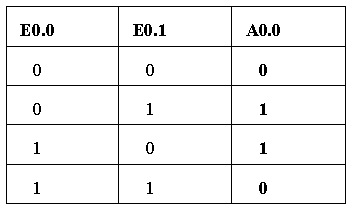

Habe hier eine Schaltung mit einer XOR Verknuepfung.
Laut Wahrheitstabelle muessen beide Eingaenge unterschiedlich sein fuer
eine 1 am Ausgang. Welche Funktion hat diese RC-Kombination?
Gatter ist ein 74HC86.

Sie erzeugt am Ausgang einen kurzen Impuls sowohl bei der steigenden
Flanke als auch bei der fallenden Flanke am Eingang.

Verzögerung an einem der Eingänge.

Mit der RC-Kombination kann die Eingangsfrequenz von z.B. 1kHz
verdoppelt werden, wenn man sich Mühe bei der Bauteilewahl gibt, kann
man die Pulsweite von den 2kHz auf der Ausgangsseite auf ca. 50%
einstellen. Bei geringen Veränderungen der Eingangsfrequenz, ändert sich
am Ausgang allerdings die Pulsweite.

Frequenzverdopplung ist ein Sonderfall, wenn ein periodisches Signal
vorliegt.
Im Allgemeinen gilt die Erklärung von Stefan Us.
