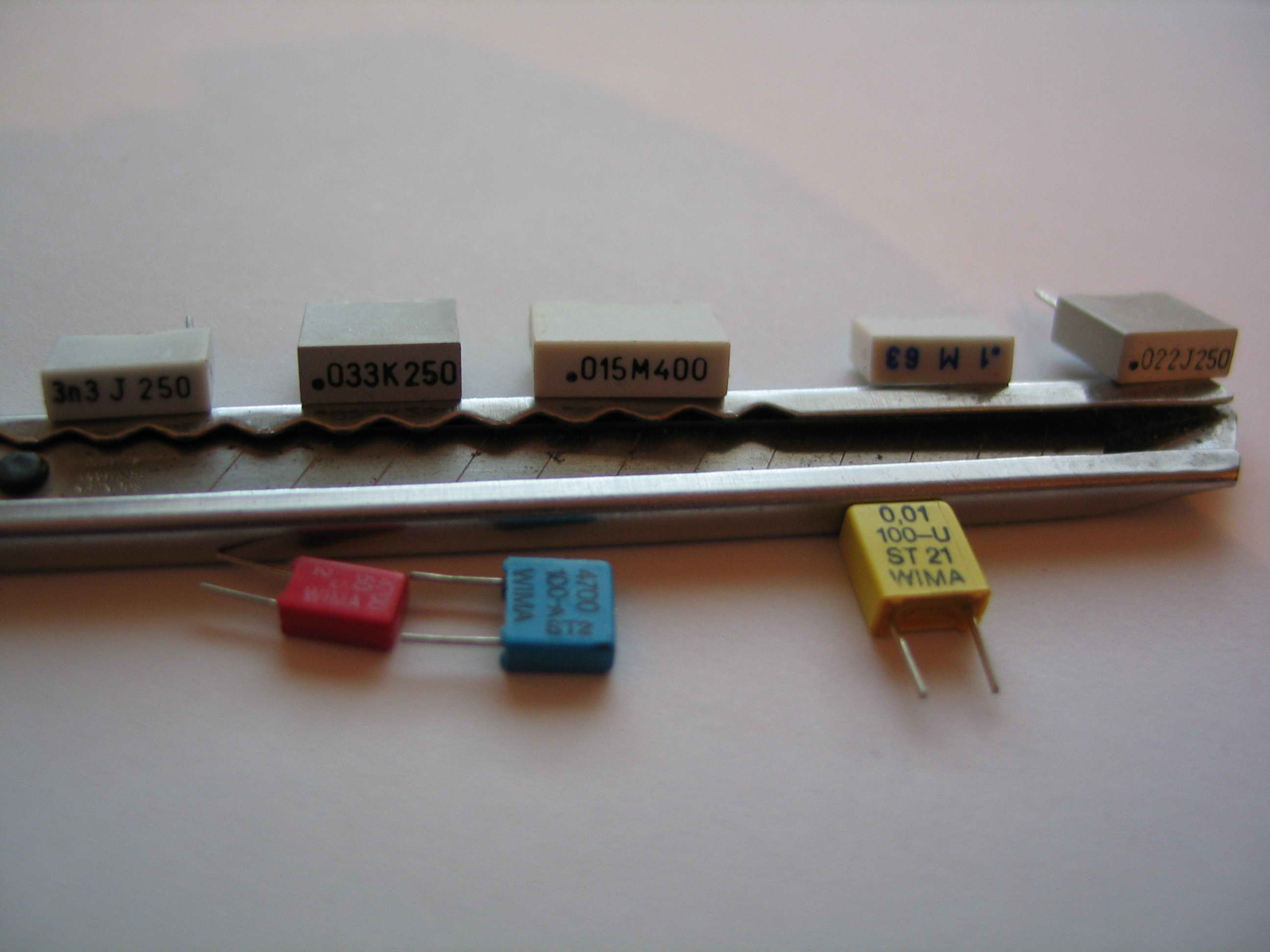

also, ich habe mir www.neuhold-elektronik.at/catshop/product_info.php?cPath=129&products_id =537 gekauft. Nun brauche ich einen 220pF kondensator für den LM3620. Leider habe ich keine Ahnung, welcher der 200 sind es ja dem entspricht. ich habe hier einen .22J250, welcher "sehr gut aussieht", doch leider keine Ahnung ob er dann auch "Mein Typ" ist. Woran erkenne ich eigentlich die größe von Folienkondensatoren?

Der von dir genannte hat meiner Ansicht nach 220n, es sollte nur 220 drauf stehen. Meine Kondensatoren mit 220p sind alle Keramik, daher kann ich über die Grösse nichts sagen.

.22j250 steht für 0,22uF 250V du brauchst .22nJxx
Fotografiere doch mal einige Exemplare, vielleicht können wir Dir dann
besser weiter helfen?
Bernhard
das mal zu den fotos.
das ist ja eigentlich so wenig, kann ich den nicht "vernachlässigen"?
der kleinste hat den "Wert" 4700 50 s 2 von WIMA
von links/oben nach rechts oben: 3,3nF 33nF 15nF 1µF 22nF unten ???(nicht lesbar) 4,7nF 10nF Bernhard
Folien Kondensatoren unter 1nF sind recht selten anzutreffen, in diesem Kapazitätsbereich ist die Mehrheit keramisch. Übrigens stehen die Grossbuchstaben für die Toleranz des Bauteils. J = +-5% K = +-10% M = +-20% Dieter

Auf C's steht die Kapazität immer in pF oder uF, nie in nF. Einheit dann anhand der Größe, bei 6 Zehnerpotenzen sollte das ja möglich sein. Cheers Detlef
Ich sage mal, der 220pF dient der Schwingungsunterdrückung, mehr dürfte negative Auswirkungen auf die Regeleigenschaften haben. @Bernhard Schulz: Der zweite von Rechts ist nicht 1µF sondern 0.1µF oder auch 100nF. (Fetter Punkt vor der 1) Gruss Jadeclaw.
>Jadeclaw Dinosaur > Der zweite von Rechts ist nicht 1µF sondern 0.1µF > sondern 0.1µF oder auch 100nF. (Fetter Punkt vor der 1) stimmt , gebe mich geschlagen und bereue meinen Fehler, werde es auch nie wieder tun ;) >Ich sage mal, der 220pF dient der Schwingungsunterdrückung, mehr >dürfte negative Auswirkungen auf die Regeleigenschaften haben Könnte auch sein, ein zu großer C macht die Regelschleife träge und es besteht die Gefahr des Schwingens. Bernhard

Besser hinbauen. Nimm den kleinen blauen mit Aufschrift 4700, also 4.7nF. Die Regelung wird dadurch langsamer, schwingt dafür aber nicht, was für einen LiIon-Akku wohl schlimmer sein dürfte.

also da werde ich mal dem schlaueren vertrauen und den reinhängen auch wenn ich nicht genau weiß wieso denn ausgerechnet den... hätte doch noch einen kleineren ahh glaube, dass da auch 4700 draufstehen und dass er nur kleiner ist, weil er nicht so viel spannung "heben" muss ...

meingott da werd ich doch verrückt ... die keramischen sind doch die orangen dinger, die in allen miniradios und so drin sind ... jetzt müsste ich nur noch wissen, ob die aufschriften 30 102 ... direkt die pF angaben sind ... Bitte Bitte

221 = 220pF 22 = 22pF die ersten 2 Stellen sind Wert in pF (pikoFarad) die dritte Stelle ist Anzahl der Nullen. Ergo ist z.B. 223 = 22000pF = 22nF Falle: 220pF ist oft auch mit 220 beschriftet. 220 wäre nach obiger Logik 22pF, ist aber dann doch 220pF. Ein Link: http://www.elektronik-kompendium.de/sites/praxis/kzkond.htm Gruss Jadeclaw.
