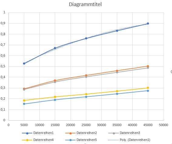

ich stehe vor der Aufgabe, Sensordaten, die sich in Abhängigkeit vom
Abstand (x-Achse)für verschiedene Materialzusammensetzungen (Datenreihe
1-5) ändern, auszugleichen, damit ich immer den selbe Wert als er bei
x=45000 stehen würde, unabhängig vom Wert in der x-Achse ausgeben kann.
Die Kurven sind leider nicht ganz linear, hier wäre der Ausgleich
einfacher, da ich pro Wert in der y-Achse verschiedene Steigungen
annehmen kann. Ich bräuchte es aber leider etwas exakter. Ich bräuchte
eine Methode, für die ich jedem Punkt im Graph den entsprechend
extrapolierten Wert für x=45000 ausgeben kann.
Die Kurven lassen sich exakt entwder über eine Potenz oder
Polynom-Fitting angleichen.
Kann mir vielleicht jmd. einen Tip geben, wie man bei soetwas vorgeht?
Danke,
Michael

Nachdem Du mehrere Datenreihen aufgenommen hast, solltest Du aus all
diesen eine parametrisierte Funktion mit einem Parameter (plus x-Wert)
erstellen.
Beispiel, inspiriert durch das obige Bild:
Aus den Kurven bestimmst Du a und b so, dass alle Kurven möglichst
gut mit der parametrisierten Funktion übereinstimmen.
Aus dem gemessenen Wertepaar (x,y) bestimmst Du nun den Parameter durch
auflösen nach p . Dann sollte es leicht sein, aus der Funktion den
gewünschten Wert für 45000 zu errechnen.
Das größte Problem ist ein guter Ansatz für die parametrisierte
Funktion.
