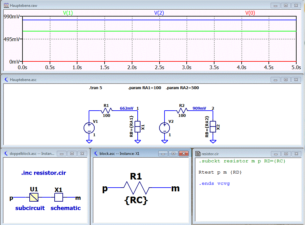

Für mein spezielles Problem hier nochmal ein kleines Beispiel. Nicht so
professionell und eingänglich wie deins, aber es beschreibt mein Problem
ganz gut.
Und zwar haben wir in den Dateien "resistor.cir" und "block.asc" jeweils
einen Widerstand. Jeweils ein Widerstand in Form einer Netzliste und
eines hierarchischen Schaltplans sind in "doppelblock.asc"
zusammengefasst.
In der Hauptebene haben wir nun zwei solcher Doppelblöcke mit jeweils
zwei Widerständen drin, deren Parameter einzeln, von der Hauptebene aus
eingestellt werden sollen.
Bei dem Widerstand in dem hierarchischen Schaltplan klappt dies,
mithilfe der Übergabe des Parameters an den Unterschaltplan, ohne
Probleme.
Das Gleiche klappt jedoch mit dem Widerstand in der Netzliste nicht.
Eine Möglichkeit, den Widerstandswert in der Netzliste zu parametrieren,
ist in meinem Beispiel gegeben. Leider ist es jedoch hiermit nicht
möglich, die beiden Werte der Netzlisten-Widerstände unabhängig
voneinander festzulegen.

Und zwar wollte ich fragen ob es möglich ist, default-Parameter für die
beiden Widerstände festzulegen?
Ich hatte versucht im ersten Unterschaltbild - also dem doppelblock -
mittels der Spice-Direktive ".param RB={100} .param RI={100}"
default-Werte festzulegen, wenn auf der Hauptebene keine Parameter
angegeben werden. Dies führte jedoch nicht zum gewünschten Ergebnis.
Ein weiterer Versuch, die Widerstände in den "PARAMS" des Schaltbildes
für den Doppelblock direkt zu definieren führte ebenfalls zu einer
Fehlermeldung.
