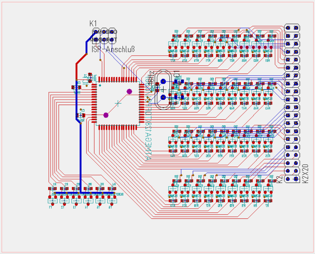

ich möchte gerne obige Schaltung in Betrieb nehmen. Leider ist mir jetzt
erst noch die Idee gekommen das ganze mit Bluetooth oder USB
auszustatten.
Ich schaute nochmal ins Datenblatt und musste feststellen das beim
ATMega128 die Pins zum flashen und für den UART die gleichen sind. Den
ATMega128 konnte ich bisher nur über PDI und PDO statt MISO und MOSI
flashen. Auf den PINs hängt auch der UART.
Wie nutze ich nun beides? Kommt es nicht beim flashen zu fehlern wenn
während dem flashen was auf dem UART "redet"?
Auf PE0 und PE1 ist TxD und RxD, gleichzeitig aber auch PDI und PDO zum
flashen. Lasst ich die am UART hängenden Geräte erstmal "ausgeschaltet"
und schalte es erst nach dem booten den µCs ein oder wie löse ich das
ganze am besten?

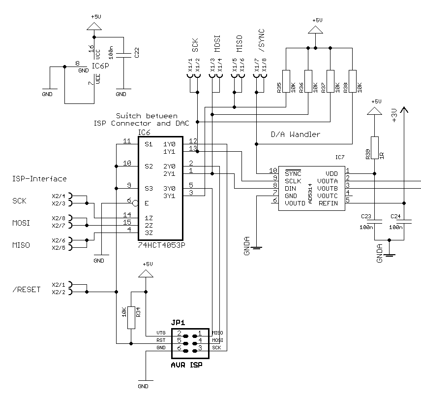

#5263867
ISP ist nur bei !RESET=0 aktiv. Nimm also einfach einen HC126, um die
UART-Leitungen von den Pins zu trennen, wenn !RESET auf low ist.
Wenn Du den ISP auch schalten musst, weil sich der Programmer nach
getaner Arbeit nicht hochohmig schaltet, dann nimm dafür einen HC125.
PS: Die Leiterbahnen in Deinem Layout sind unnötig dünn. Die für die
Stromversorgung sind ZU dünn.

Also der Programmer (USBasp) ist ja nur für den Programmiervorgang
angeschlossen, danach sind die PINs ja frei. Nur muss ich den Programmer
dann jedesmal auch abstecken oder kann der dran bleiben und ich kann
trotzdem mit dem UART kommunizieren?
Die Leiterbahnen sind alle 0,3mm, die Versorgungsbahnen 0,6mm. An jeden
Transistor kommen max 6 LEDs mit einem gemeinsamen Vorwiderstand. An den
Ebenen (PNP) hängen 36LEDs pro Ebene.

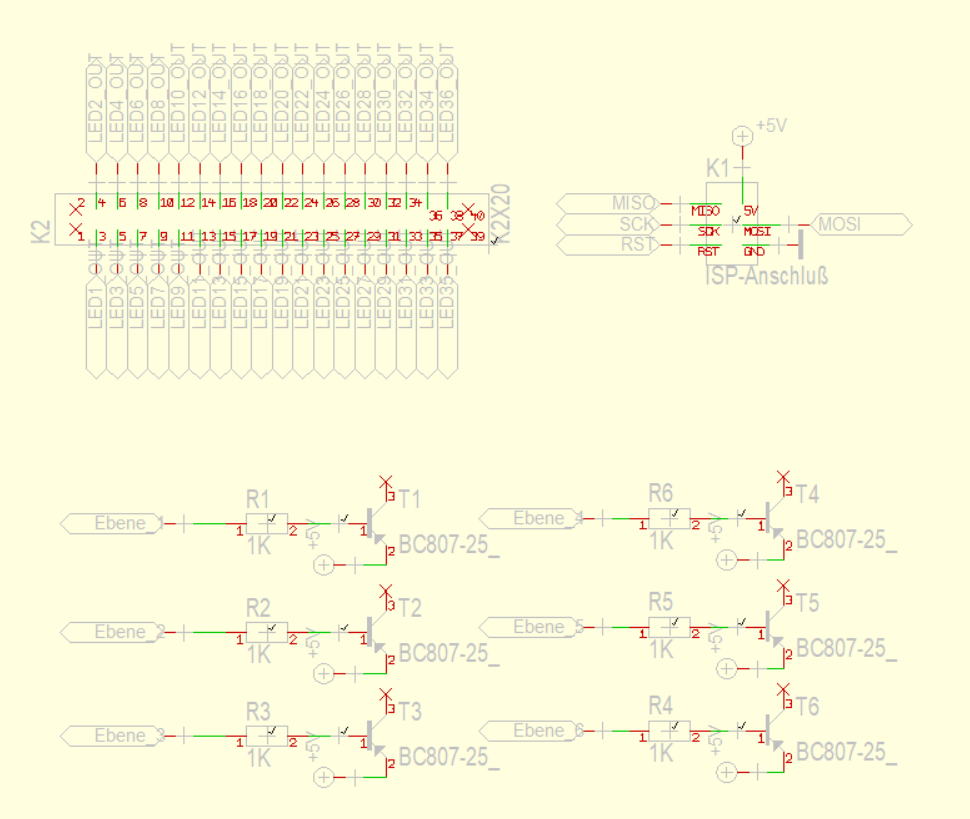

Könnte ich jetzt auch hergehen und einen weiteren PNP einsetzen und
diesen erst nach dem Anlaufen des uC schalten? Dieser würde dann erst
das HC06 versorgen wenn der uC geflasht und angelaufen ist
Wenn das ginge wäre super dann könnte ich noch verbauen was ich da habe.
Es soll ein 6 x 6 x 6 LED-Cube werden. Die 36 Kathoden schalte ich mit
NPNs und die 6 Ebenen mit PNPs.
Was mir jetzt aufgefallen ist das ich bei jedem sehe das die LEDs immer
einen gemeinsamen Vorwiderstand haben. Dies erzeugt jedoch
unterschiedliche Helligkeiten, oder?
Wenn ich nun LED1 auf EBENE1 schalte dann bekommt diese 5V - > 100 Ohm -
> LED. Wenn ich nun noch EBENE2 dazu schalte müssen sich beide LEDs die
Versorgung teilen. Wie behandelt man das am besten? Ausser das ich die
Schieberegister durch Transistoren ersetzt habe habe ich ja nichts
anders.
