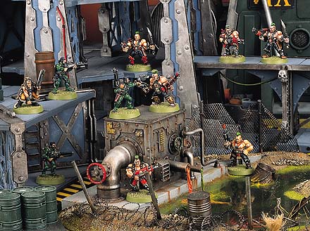

Ich habe vor eine Modellbau Platte mit einer SciFi Stadt etwas zu
verschönern, indem ich hier und da ein paar LEDs blinken lasse
(vielleicht sogar teilweise als Lauflicht, wie an einer Landebahn?).
Zunächst hatte ich vor, das mit nem c64 zu machen, was prinzipiell auch
geht, aber so wie ich es bisher sehe, kann ich damit nur 8 Leds getrennt
steuern.
Außerdem hat mich ein Freund nun auf diese Mikrocontroller Sache
aufmerksam gemacht, und das macht mich auch zunehmend neugiereig :).
Er hat hat sich das Lehrbuch von Walter Rolnad und die darin
beschriebene ATmega8-16PI oder ATmega8L-8PI (ist das beides das
gleiche?) besorgt, und das würde ich dann auch gern tun.
Aber vorher hier mal die Frage, ist das, was ich da vorhabe mit diesem
AVR möglich?
ich würde so ca. 20 LEDs getrennt voneinander ansprechen wollen..
naja, ein paar weniger würden es auch tun. diese sollen halt in
unterschiedlichen frequenzen flackern und blitzen, oder eben so ein
lauflicht erzeugen (also vllt 6 leds hintereinander, wo dann
nacheinander immer nur eine leuchtet).
außerdem wären die leds auf einer Platte von ca. 1,20m x 1,20m
verteilt. (siehe Foto)
wäre für Antworten und Tipps dankbar ;)
PS: Falls sich jemand dafür interessiert, ich bräuchte das für
Necromunda, ein Spiel, welches halt in einer Endzeit SciFi Stadt spielt

Und noch ein Hinweis: viele Einsteiger über- oder unterfordern sich mit
höheren Programmiersprachen wie C oder gar Bascom. Versuche vielleicht
Deine ersten Gehversuche mit Assembler (asm), der prozessornächsten
Programmiersprache. Dafür gibt es im Netz viele Beispiele und man lernt
sehr gut dabei, wie der Prozessor an sich funktioniert. Wenn man das
erstmal alles begriffen hat, ist der Umstieg oder Aufstieg später auch
nicht mehr so schlimm. Ich wollt´ damit nur sagen: einen Schritt nach
dem anderen bringt schneller das gewünschte Ergebnis. Tip: mit einem
AtMega8 kann man auch 200 oder 2000 LEDs ansteuern, wenn man mittels
einiger Schieberegister die Ports erweitert. Der Prozessor ist auf
jeden Fall schnell genug für solcherlei Sachen. Irgendwann wird dann
halt das Netzteil zu schwach...;-).
