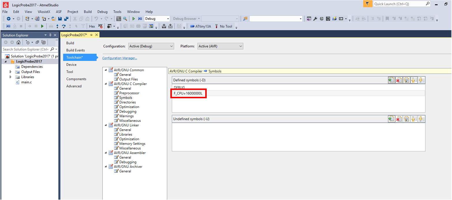

Hallo Leute,
ich trau mich eigentlich fast nicht zu fragen, aber ich sitz jetzt schon
2 Stunden vor dem kleinen Code und mein Gleichstrommotor macht nicht was
er soll.
Hardware:
- Mega2560 Board
- Motortreiber
- bürstenbehafteter Gleichstrommotor
Grundsätzlich will ich das Board in C programmieren.
Ich nutze zur PWM-Ansteuerung eines Gleichstrommotors den
_delay_ms()-Befehl.
Verwende den internen Bootloader vom Board und habe
#define F_CPU 1000000UL gesetzt.
Verwende ich nun die ArduinoIDE um den C-Code auf das Board zu kriegen,
wird die Wartezeit ziemlich genau eingehalten.
Verwende ich hingegen AtmelStudio, so ergibt sich eine starke
Zeitdifferenz.
Ich habe nun schon in anderen Beiträgen gelesen, dass es was mit dem
internen Osszilator auf sich hat.
Ich bin leider noch Neuling auf dem Gebiet und wäre dankbar, falls mir
jemand verständlich erklären könnte, warum ich eine Abweichung erhalte
bzw. wie ich dieses Problem lösen kann um mit AtmelStudio
weiterzuarbeiten.
Vielen Dank im Voraus
Kontrolliere mal die Optimierungs-Option des Compilers. Wenn sie
deaktiviert ist (Parameter -O0) funktioniert der Delay nicht richtig.
Versuche es mit -Os oder -O2.
>_delay_ms()-Befehl.
warum nutzt du nicht einen echten Hardware-PWM Ausgang? Dazu muss man
nur 2-3 Register konfigurieren.
Beitrag "Re: Arduino Mega 11 PWM-Pins mit 1kHz"
Warum? Die meisten Arduinos laufen auf 16 MHz und außerdem wird F_CPU
schon von der Arduino-IDE definiert.
>Zeitdifferenz.
Siehe oben.
Nö. Der ist ja in beiden Fällen gleich. Außerdem arbeiten die Arduinos
mit einem externen Quarz bzw. Resonator.
>weiterzuarbeiten.
Einfach die richtige Frequenz angeben, im Idealfall als globales #define
per Compiler. Siehe Anhang.

EDIT: F_CPU gesetzt und es funktioniert, ok. Versuche dich trotzdem von
_delay_ms zu trennenn (und gleichzeitig von der Arduino IDE). Das sollte
man nur in ganz seltenen Fällen benutzen und schon gar nicht für eine
PWM oder Motorsteuerung.

> Aber warum funktioniert dann mein _delay_ms() nur richtig wenn ich
> #define F_CPU 16e6 verwende und nicht #define F_CPU 2e6 ?
Na weil bei deinem µC wohl jemand den Presclaer umkonfiguriert hat. Wie
gesagt ist das bei Arduino Modulen so üblich.
