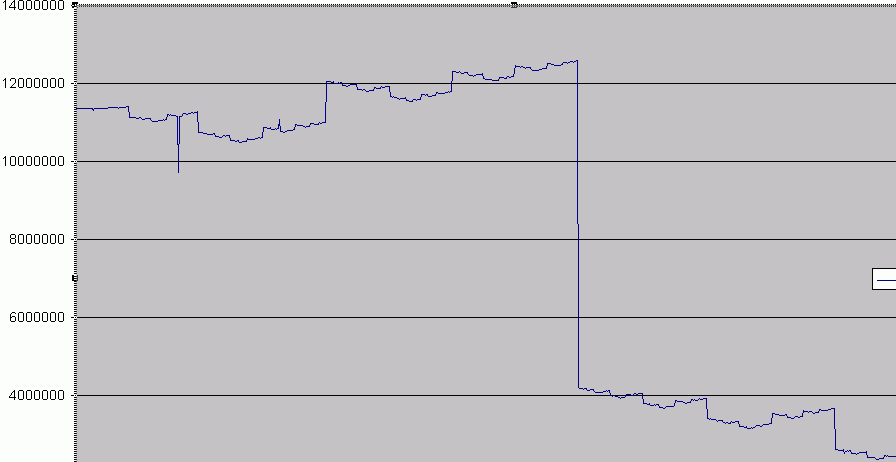

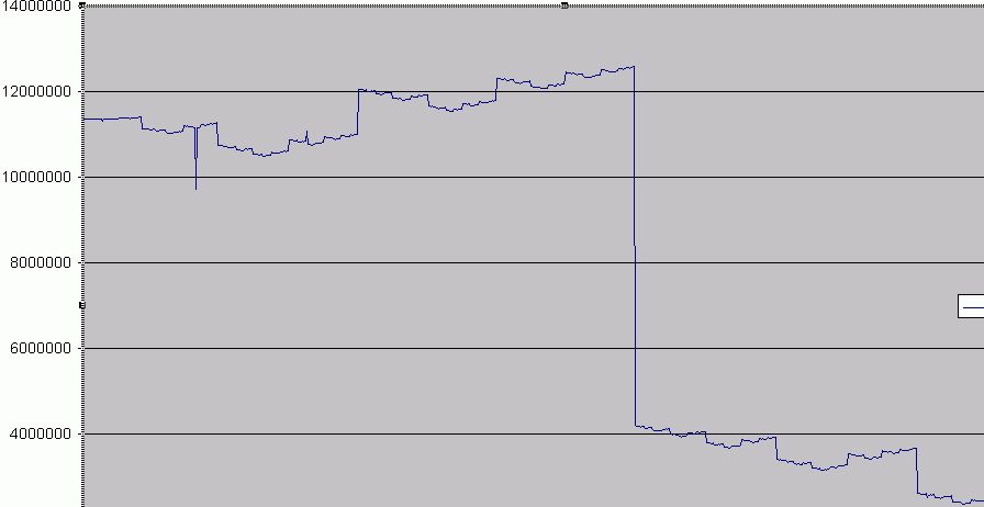

Im Anhang hab ich mal ein Diagramm hinterlegt, bei dem ich eine Achse
von Endanschlag zu Endanschlag verfahren habe. Die Daten von den
Sensoren sind 24-Bit "breit", angezeigt werden die Rohdaten.

Das ist ähnlich wie beim Bourns Graycode-Drehgeber, der hat nur die
Hälfte der möglichen Codes ausgenutzt(127 Positionen aber 8 Bit), das
ergibt auch einen Code mit der Bedingung "nur ein Bit ändern pro
Schritt":
http://www.bourns.com/pdfs/ace.pdf
Ich bin nicht sicher, ob es in vollständiger Codierung nur DEN Graycode
gibt, oder auch viele möglich sind.
Seltsam ist der eine Ausreißer in der Kurve, der Rest sieht zwar etwas
"fraktal" aus, hat aber doch auch noch regelmäßige Züge.

danke schonmal für die Tipps, ich schau mir das gleich mal an.
Der eine Ausreißer oben links ist eine "normale" Störung, ich hatte
anfangs recht starke Störungen durch die Antriebsmotoren und andere
Roboter, konnte die aber durch Optokoppler und spezielle
Leitungsverlegung auf recht humane Werte bringen. Die Restlichen werde
ich später sicherlich rausrechnen können...

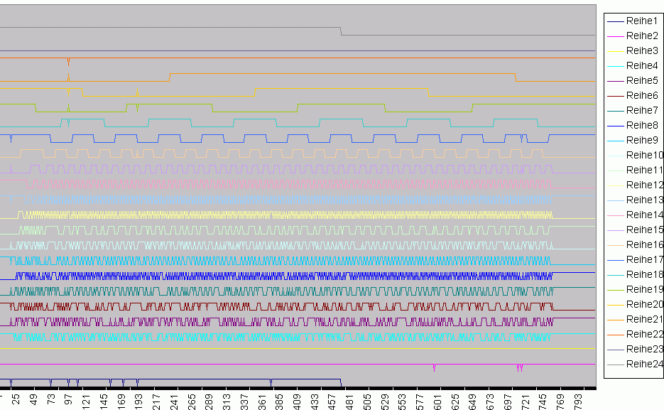

...und hier die Daten binär dargestellt in einer Excel-Tabelle
Dabei ist das höchstwertigste Bit oben.
Man erkennt deutlich, daß einige der "Bitspuren" nicht richtig
ankommen, ich bin schon am grübeln, woran das liegen könnte.
Auch sieht man deutlich, daß die Abstände zwischen den Messungen zu
groß waren für die Bits niedriger als Bit 11. Das liegt aber an der
Messung, nicht am µC. Theoretisch könnte man diese niedrigen Bits
erstmal auch rauswerfen, später wird die Positionsmessung intern
verarbeitet und nicht erst dem PC via serieller Schnittstelle
zugesendet, damit sollte das deutlich schneller gehen...
