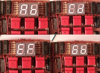

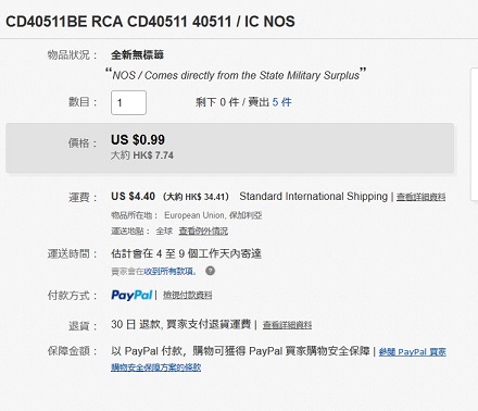

von Karl B. (gustav)
Ralf S. schrieb:
> welche denn?
zum Beispiel CD40511, den, der auch "Hex" kann, also die sog.
"Pseudotetraden" beim BCD-Code darstellen und pinkompatibel zum CD4511.
ciao
gustav

von Axel S. (a-za-z0-9)
Karl B. schrieb:
> Ralf S. schrieb:
>> welche denn?
Den hat es nie gegeben.
Du meinst wohl den V40511. Das war nie ein Standardtyp.
Aber richtig, der ist zusammen mit der DDR untergegangen.
Ist ein bißchen schade, aber nicht tragisch.
