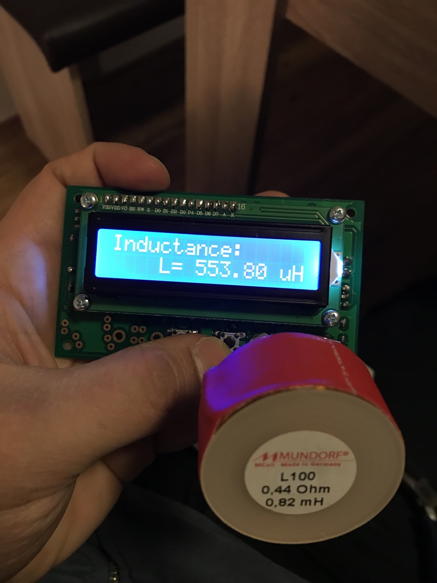

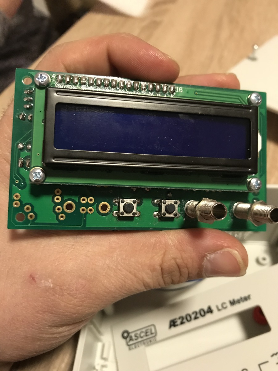

Ich hoffe hier kann mir einer helfen. Hab diesen LC-Meter zusammen
gebaut nach der Anleitung. Nur das Problem ist, das der LC Meter bei
Spulen mir nur uH werte anzeigt die niemals stimmen können. Kalibriert
hatte ich auch nach der Anleitung. Kondesantoren ist das selbe Spiel

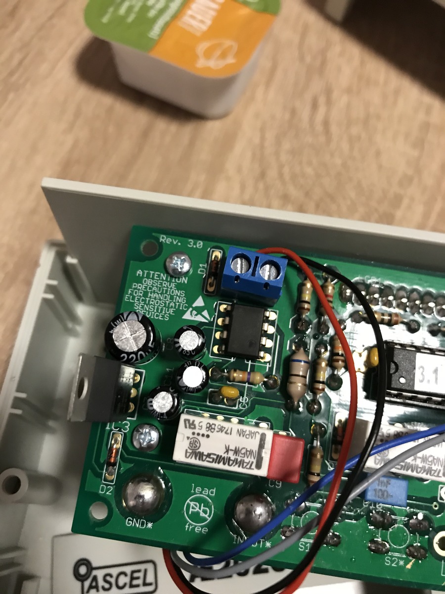

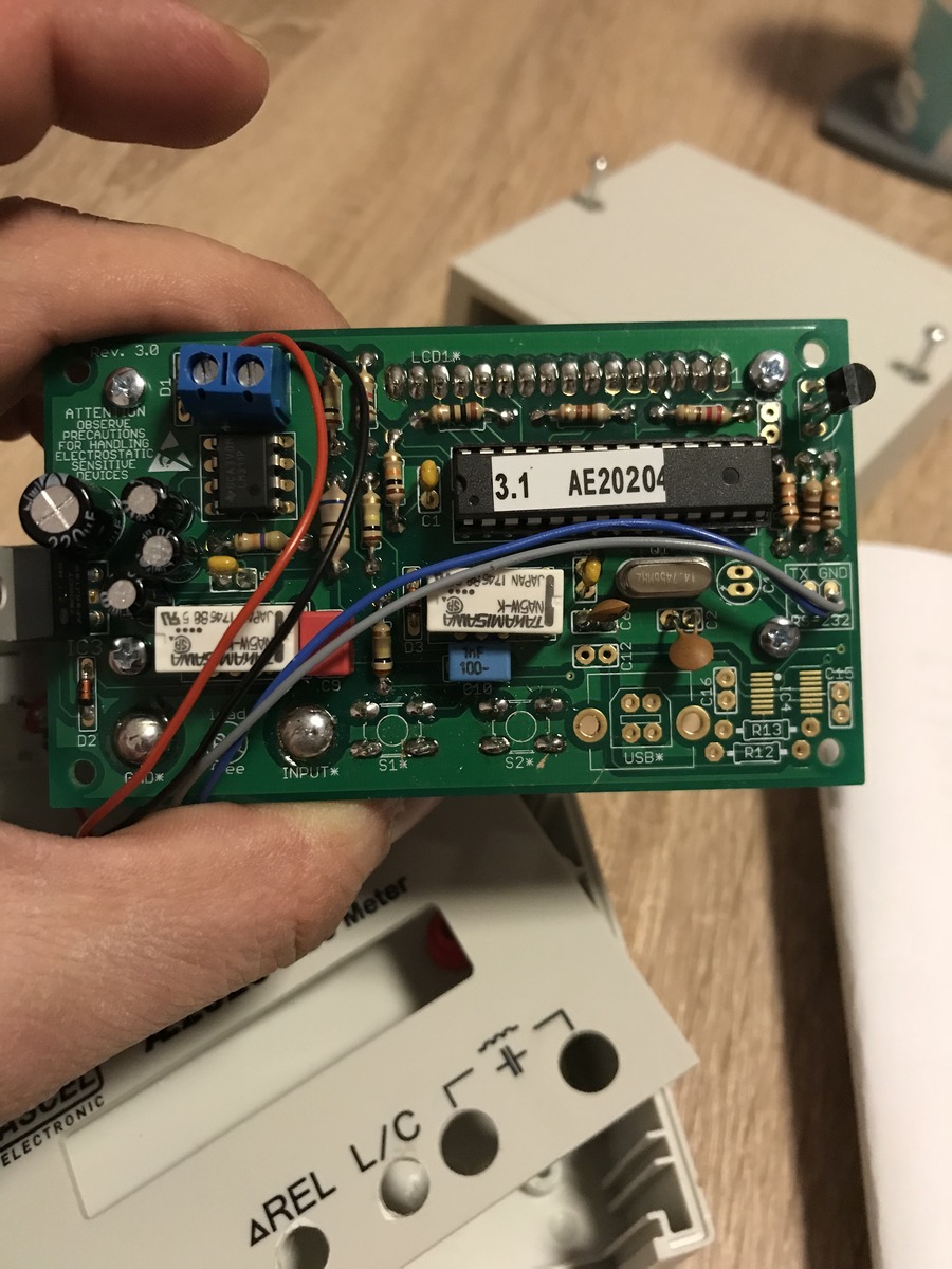

keine brauchbaren Messergebnise. Habe jetzt zwei mal alles überprüft das
die Elkos richtig eingelötet sind die richtigen Widerstände verlötet
sind. ICs sind auch richtig drinne. Hat jemand Erfahrung mit dem
Messgerät? Kennt jemand diesen Fehler? Ich könnte nochmal ein Foto von
der Bestückten Platine schicken.

Nach der Kalibrierung capacitance zeigt er 0,00 pF an. Beim Kalibrieren
bei capacitance soll die Leitung ja nicht kurz geschlossen oder? Steht
zumindestens in der Anleitung, bei inductance muss ich ja die
Messeleitung es kurzschließen.
Beim einschalten initialisiert der dann steht passed, dann startet er
capacitance wo der Wert von 422,40pF sinkt dann auf 0,00 pF

pegel schrieb:
> Bis auf den geänderten 910Ω Widerstand kann ich keinen Unterschied
> sehen wenn die Kondensatoren stimmen.
> Auch wenn in der V3.1 Anleitung ein Bild von V3.0 ist.
Die Kondensatoren hab ich auf die Polarität überprüft, bei der Keramik
ist ja die Polarität egal oder?
