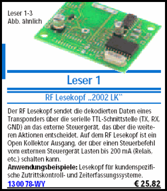

Ich möchte ein ähnliches Projekt für die Modelleisenbahn
realisieren; ich plane hierfür einen Lesekopf aus dem Conrad-
Katalog (z.B. RF Lesekopf 2002 LK / Artikel-Nr. 130078 / S. 908)
einzusetzen; die eingelesenen Daten (Transponder-Id-Nr.) möchte  ich
dann wiederum mit einem AVR-Controller auswerten und
weiterverarbeiten.
Hat hierzu jemand Erfahrung ???

Transponder-Preise bei Conrad sind wirklich sehr teuer...
aber trotzdem folgende Frage (vielleicht kannst Du mir oder
jemand anders weiterhelfen?)
In der beigefügten Beschreibung (Conrad-Artikel 130078) wird die
TTL-Schnittstelle (TX, RX, GND) angesprochen, die ich gerne
nutzen möchte, um die Daten aus dem Leser auf einen 90S2313 zu
übertragen und dort weiterzuverarbeiten.
Wie könnten die beiden Schaltungen miteinander verbunden werden ?
Sind weitere IC's erforderlich ?
Was müßte in der Einlese-Routine des 2313 beachtet werden ?
Vielen Dank im Voraus
Günter
Gast #27669
Zu beachten gibt es da nicht viel. RX TX, (GND) und auch (+5V) können
einfach verbunden werden. Die Betriebsspannung und Masse in Klammern, da
das Lesemodul Störungen erzeugen könnte, für die der 2313 evtl. anfällig
sein könnte.
Ich arbeite größtenteils mit PIC´s und das Lesemodul hab ich noch nicht
getestet. Desswegen das "könnte". Es soll keinesfalls eine Abwertung des
Moduls sein.
Nach dem Einschalten geht der Leser in einen "Automatikmodus" und sendet
sobald sich ein Transponder im Feld befindet die Daten über die
Schnittstelle.
Also Einlesen, Transpondernummer auswerten und fertig.
MfG
Steffen
